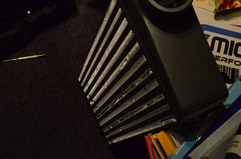

Ich hatte dazu mal ein paar Bilder veröffentlicht.
Hier aber ein paar "Details":
Am FMIC LLK habe ich zwei Eisen befestigt, welche mit dem Hilfsrahmen verschraubt sind.
Das Teil ist trotz seiner Größe (550x230x65mm) ziemlich leicht.
Die Ansaugung habe ich verkürzt und mit Aluklebeband umwickelt (auf dem Bild nicht zu sehen).
Für den Ölkühler habe ich mir die Halter des alten LLKs abgesägt.
Bin so dann auch zur HU - Plakette gabs sofort.

Ohne Werbung machen zu wollen, aber ich beziehe meine über fmic.eu aus Polen (fertigen die selbst, tolle Verarbeitung).
Also die tolle Verarbeitung kann ich nicht komplett bestätigen.
Die Schweißnähte sehen gut aus, ja.
Aber wie viele Lamellen im Neuzustand schon krumm sind, selbst auf deren eigenen Produktfotos.
Ja, das mag keine wirklich hohe Relevanz haben, und ja, der Anschaffungspreis ist günstig.
Und Preis-Leistung mag am Ende trotzdem unschlagbar sein.
Macht bei einem Neuteil aber trotzdem unterm Strich einfach einen komischen Eindruck.
Sieht von der Kühlfläche her aus wie in XXX produziert und ohne Polsterung in den Container geprügelt
Kein Transportschaden im Versand an den Endkunden, verpackt war es vorbildlich.

Was jucken ein paar krumme Lamellen (nebenbeibemerkt waren es keine 10 Stück) oder gar Produktfotos?
Wichtiger ist, dass das Ganze funktioniert und entsprechend abliefert.
Ästhetik steht bei sowas nie im Vordergrund, wenn doch dann kauft man einen LLK der wieder im "Sandwich" (also zwischen Klimakondensator und Wasserkühler) verbaut werden kann.

FMIC.eu hat eine eigene Produktion in Polen - ist schließlich kein kleiner 1-Mann(bzw. Frau)-Betrieb.

Mich juckt die Asthetik auch nicht.
Ich habe lediglich gesagt, dass es einen komischen Eindruck macht, mehr nicht!
Ich habe in keinem Wort irgendwas zur Leistung gesagt.
Der Spezialist hat gesprochen.
Bei mir sind es ein paar mehr als 10
Das ist natürlich zu viel.
Dann setz dich doch einfach mal mit denen in Verbindung und lass es umtauschen.
