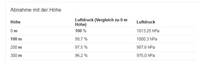

Was ist mit dem Ladelufttemperatur bei 180.000 U/min, Außentemperatur und Luftdruck am 100-400 Höhe ?
und was ist wenn du auch nach Österreich oder Nord Italien fahren willst...nicht nur am Küsten nähe im Norddeutschland ???
Am T7 Suite siehst du nur sehr grob geschätzte Werte
DIN 70020 setzt immer Ideal Bedingungen voraus am 0 Meter höhe und max. 20° Außenlufttemperatur
wie gesagt 220PS werden erreicht unter DIN70020 Bedingungen, die fast nie vorkommren
Die Prüfstände messen Rad Leistung, diese wird dann auf DIN70020 umgerechnet , zumindest die meisten
nur moderne Prüfstände hergestellt ab 2010 z.B. bei Brabus, AMG oder Tuner wie MTM rechnen auf die neue ISO Norm
Hirsch gibt die Maximal Leistung bei Ideal Bedingungen an
eine so genannte stabile Leistung ist was anderes und mindestens 10% nach unten von Hirsch angaben
