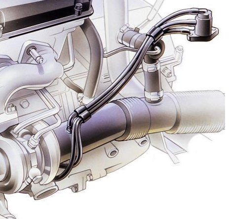

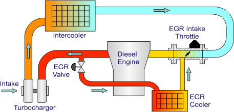

Anbei zwei Grafiken:
EGR: Das Ventil sitzt zwischen Abgastrakt und Ansaugtrakt um Abgase nochmals der Verbrennung zuzuführen.
APC: Das Ventil sitzt mit seinen drei Anschlüssen nur auf der Frischluftseite des Turbos: Ansaugseite, Druckseite, Wastegate
