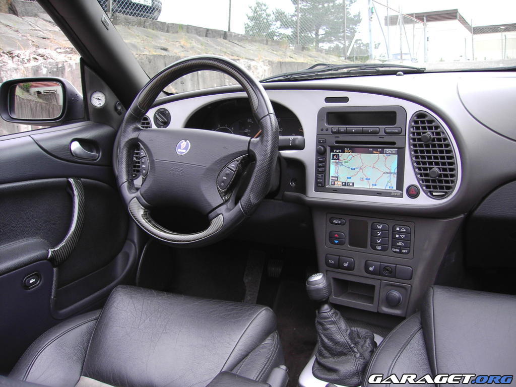

Für meinen Viggen möchte ich heuer noch dieses umsetzen: https://www.saabcentral.com/forums/showpost.php?s=9bc4ff45fadde81d9e3ba94605f412fc&p=1021020&postcount=7
[ATTACH]161070[/ATTACH]
das sieht aber schmuck aus :)
[mention=5919]ATAQE[/mention] Das Navi paßt hervorragend in den 931. Es ist wie für diesen gemacht. Schade, daß es dieses nicht nachträglich als Zubehör von Saab gab.
Die neuen Navis von heute sind sicherlich nett, haben eine hohe Auflösung, eine Rückfahrkamera, einen schnellen Prozessor, den Wetterdienst... nur haben sie eines nicht: NightPanel.
Da das aber in jeden YS3D, YS3E, ff. hineingehört und dieses Navi dem Wagen zeitgemäß ist, habe ich dies mal recherchiert. Und wie man sieht, haben sich andere diese Frage schon vorher gestellt. (Den Wetterdienst habe ich auch auf dem Handy.)

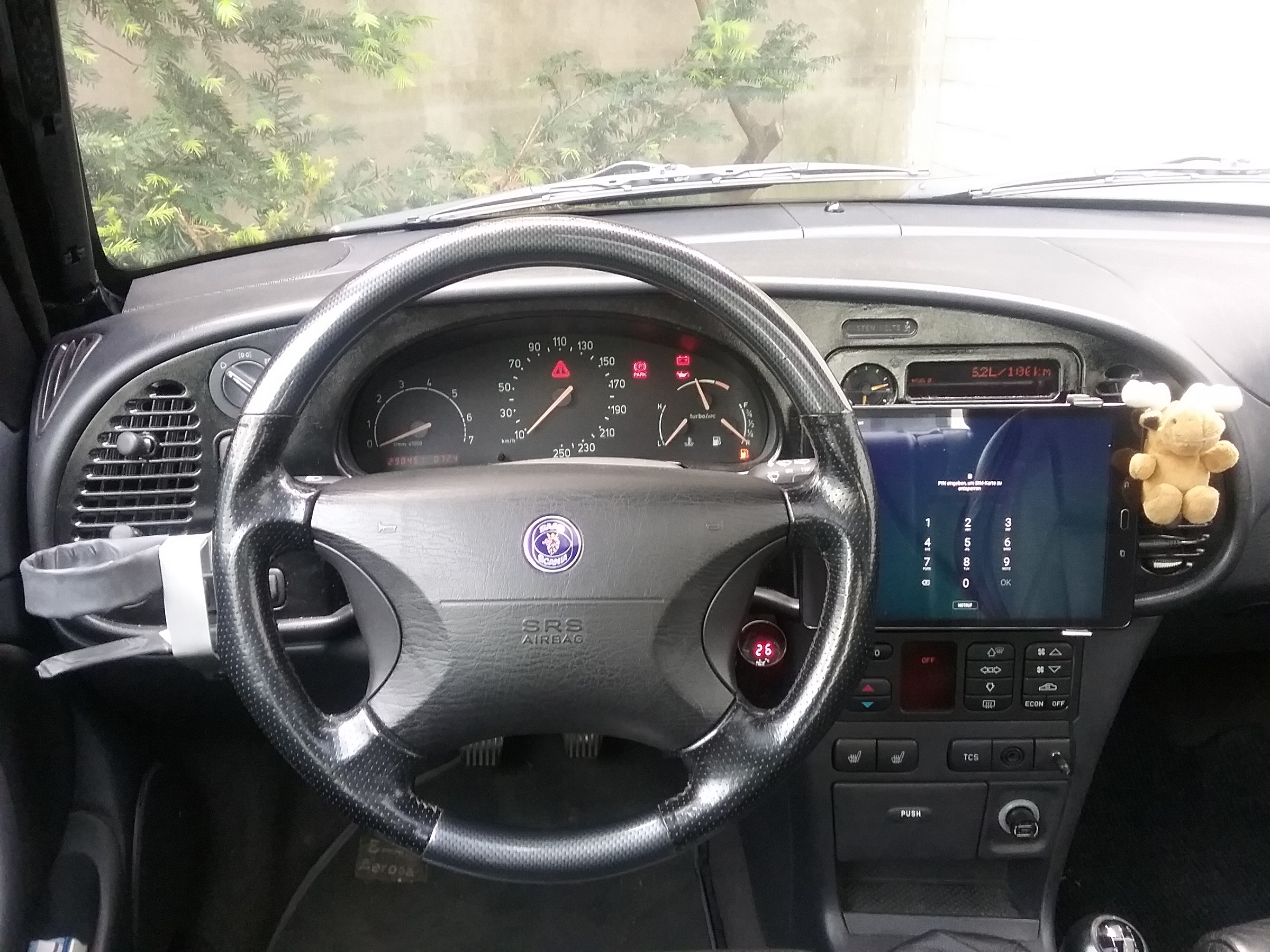

Im 902 habe ich mir so weitergeholfen:
Navi ist mit dem Tablett an Bord und über den Aux-In-Anschluß im Originalradio kommen die Ohren auch auf ihre Kosten.
Ich werde die Alu-Teile noch aufhübschen und nächstes Jahr das Armaturenbrett noch tauschen.
