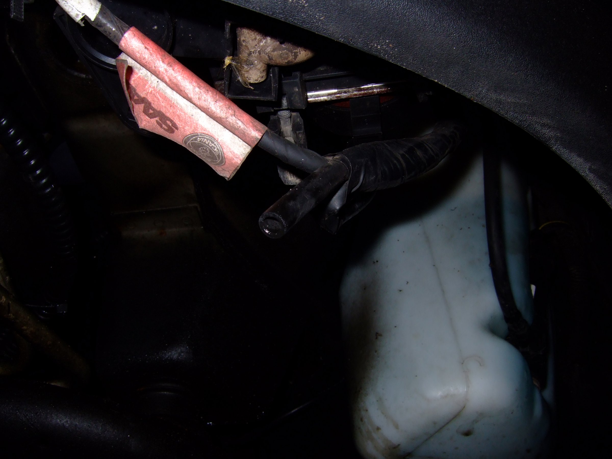

Also der Stutze ist ca. 8mm Aussendurchmesser, liegt ca. 30mm rechts von der Befestigungsschraube für das Rohr des ATF Peilstabs. Der Schlauch ist wie ein Unterdruckschlauch, siehst jetzt aufm Bild unterm Kabelbinder. Deswegen dachte ich der könnte zum Bremskraftverstärker oder sonst einer Vakuumquelle hin gehören.

bin genauso orientierungslos mit deinem 2. Bild. Du hast es vom unten aufgenommen, zwischen Kühler und Batterie, oder? Ist der Schlauch abgezogen oder ein weiterer der einseitig angeschlossen ist?
Aber jetzt zurück zu meinem Problem: gehört da ein Schlauch auf dem Getriebestutzen, und wenn ja wohin soll er angeschlossen sein.

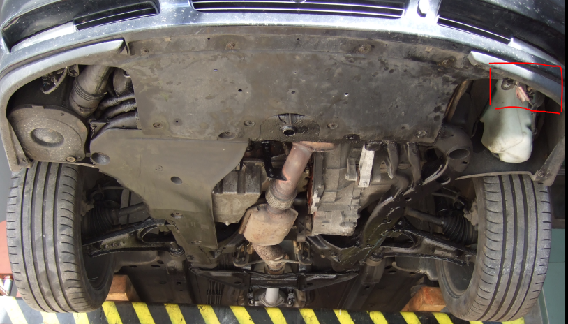

Ja, von unten, hier ist der Ausschnitt markiert:

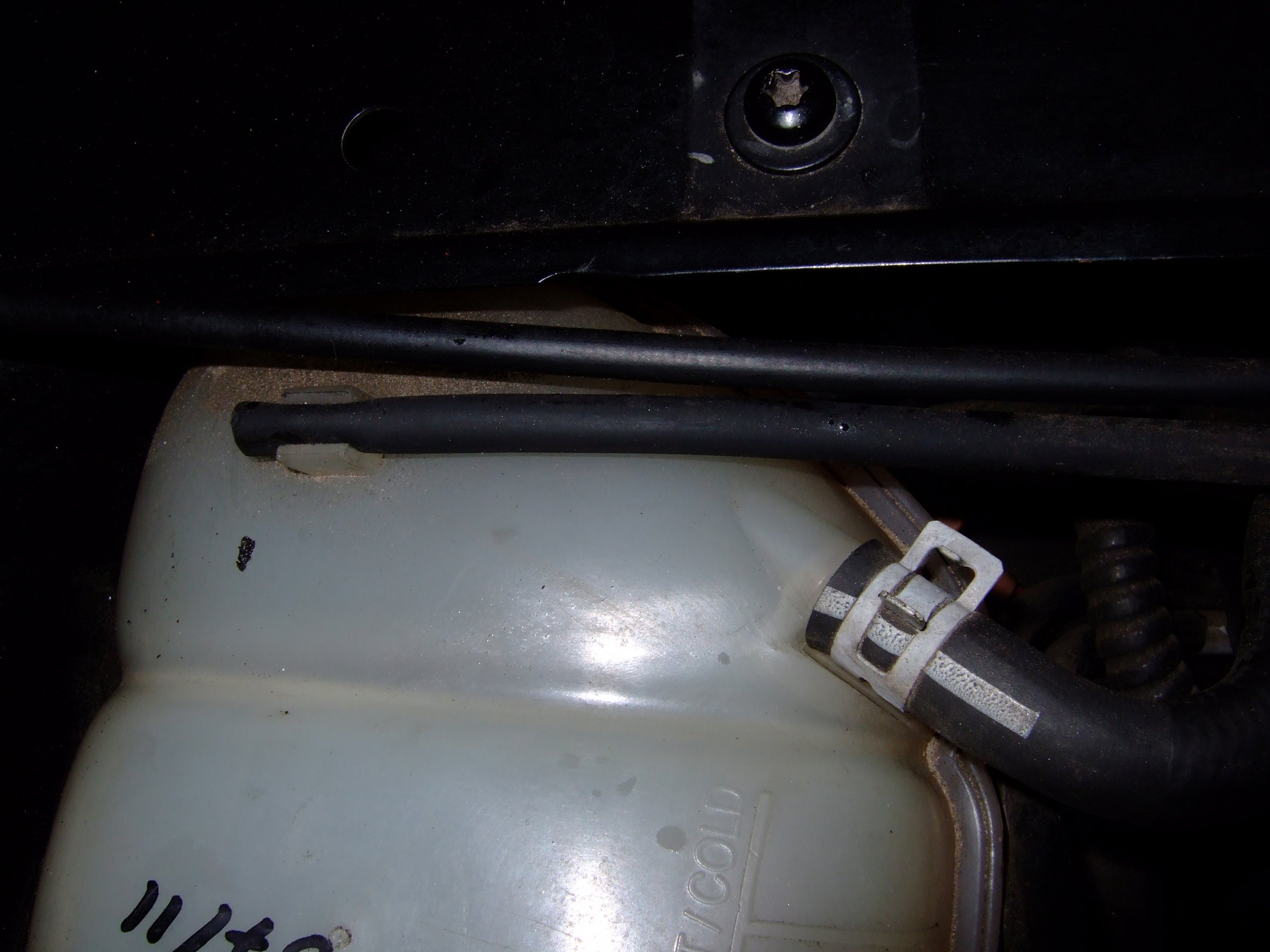

Der Schlauch endet dort - oben ist er auch bei meinem nicht an der Batterie angeschlossen, sondern ist in der Halterung am Kühlwasserbehälter (1. Foto) festgeklemmt.

Also laut EPC kommt dort ein Schlauch drauf zur entlüftung. Ist aber auch als NLS gekennzeichnet ohne neue Teile Nummer.
Ich schaue gleich wo der bei mir hin geht, falls der bei mir überhaupt existiert.
Also der Schlauch führt auch bei mir unter den kühlwasserbehälter und endet dort. Ist niergens mehr angeschlossen.
Scheint wirklich nur ne entlüftung zu sein :biggrin:
[mention=9858]jan.b[/mention] :top: Danke für's Auflösen. Endlich konnte ich eine Frage stellen und nach der Antowrt mache ich ohne Mehrkosten weiter.
