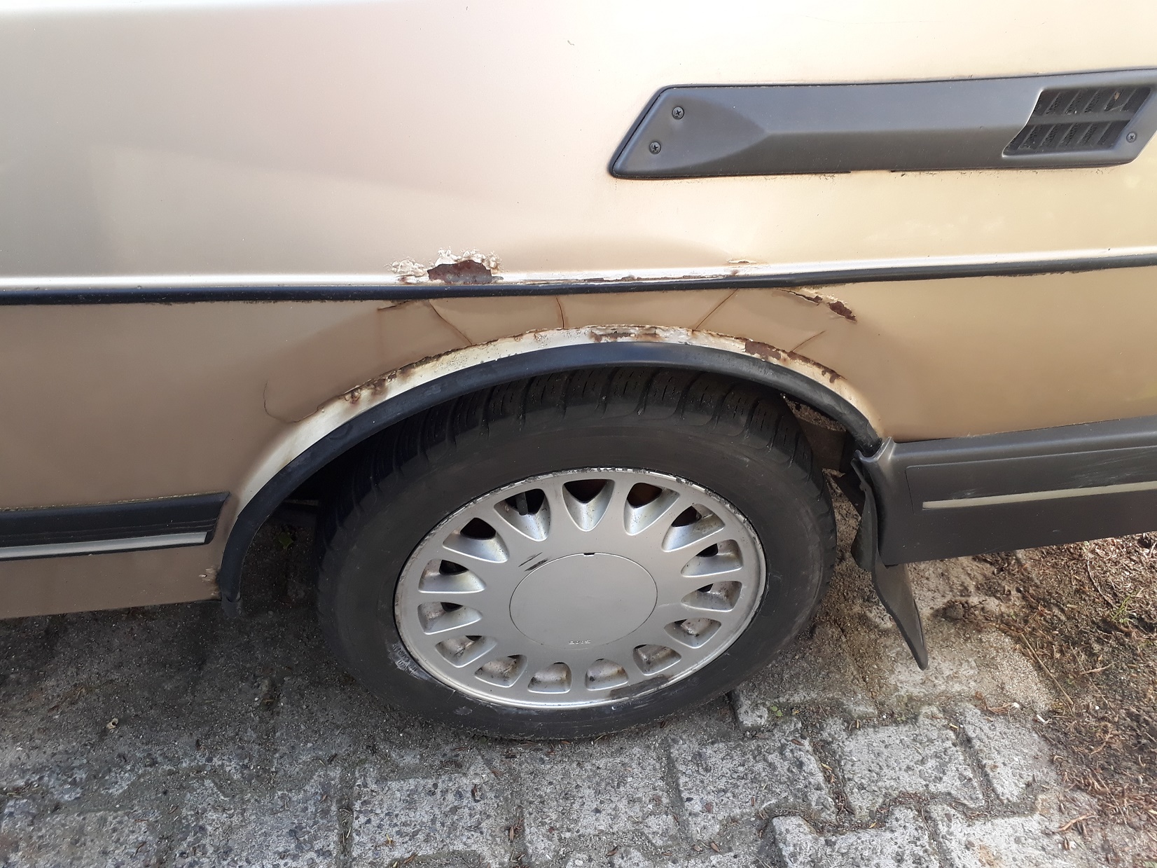

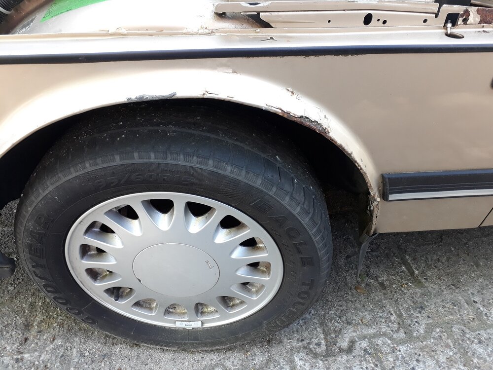

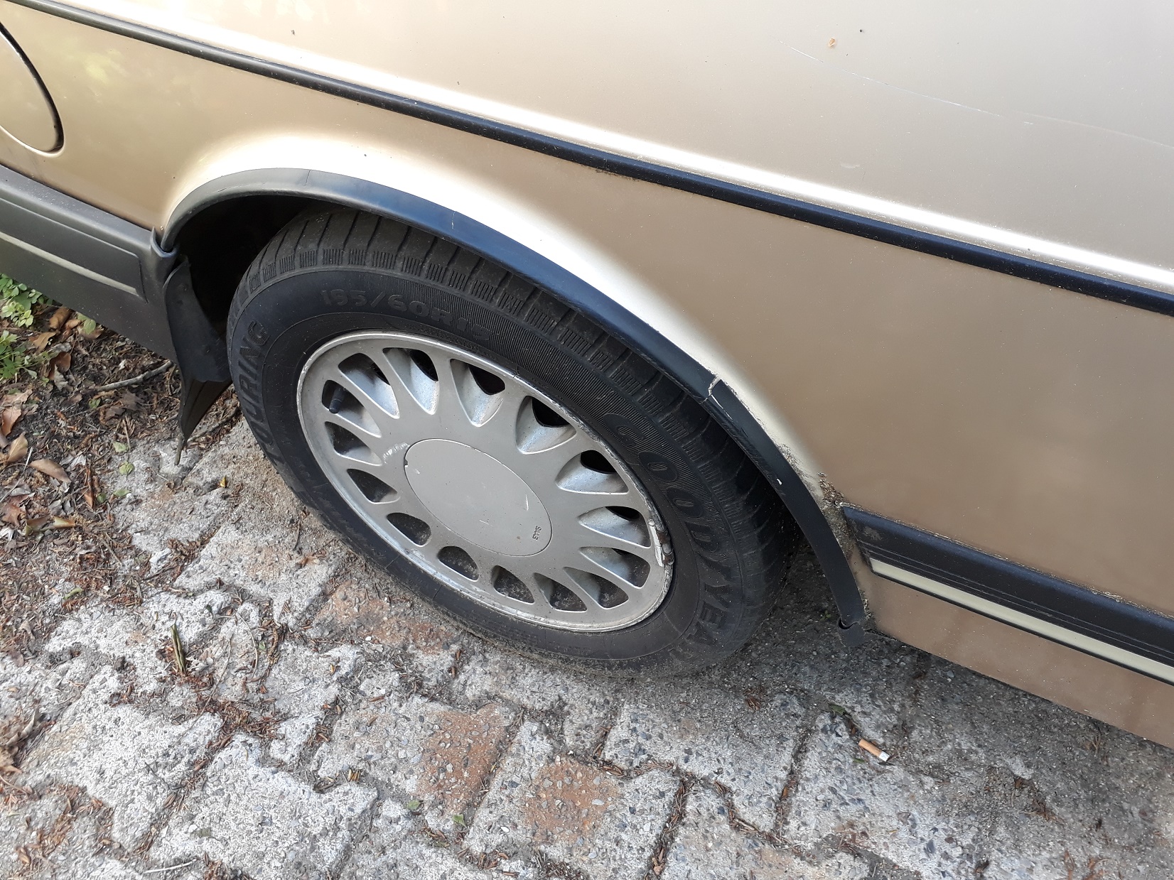

Hier mal die Bilder von den Radläufen, die gemacht werden müssen...
Der Rest ist gut!
Hinten links ist aber sicher weniger der Rost das Problem, als die offenbar bis tief in's Radhaus gehende Verformung.
Oder sehe ich das auf dem Bild falsch?
Ja, es ist ein alter Schaden, 6 mm Spachtelmasse...
Aber der Radkasten scheint unbeschädigt. Muß eh größflächig raus.
Die Hinterachse hat hoffentlich nichts abbekommen?
nein, alles gut!

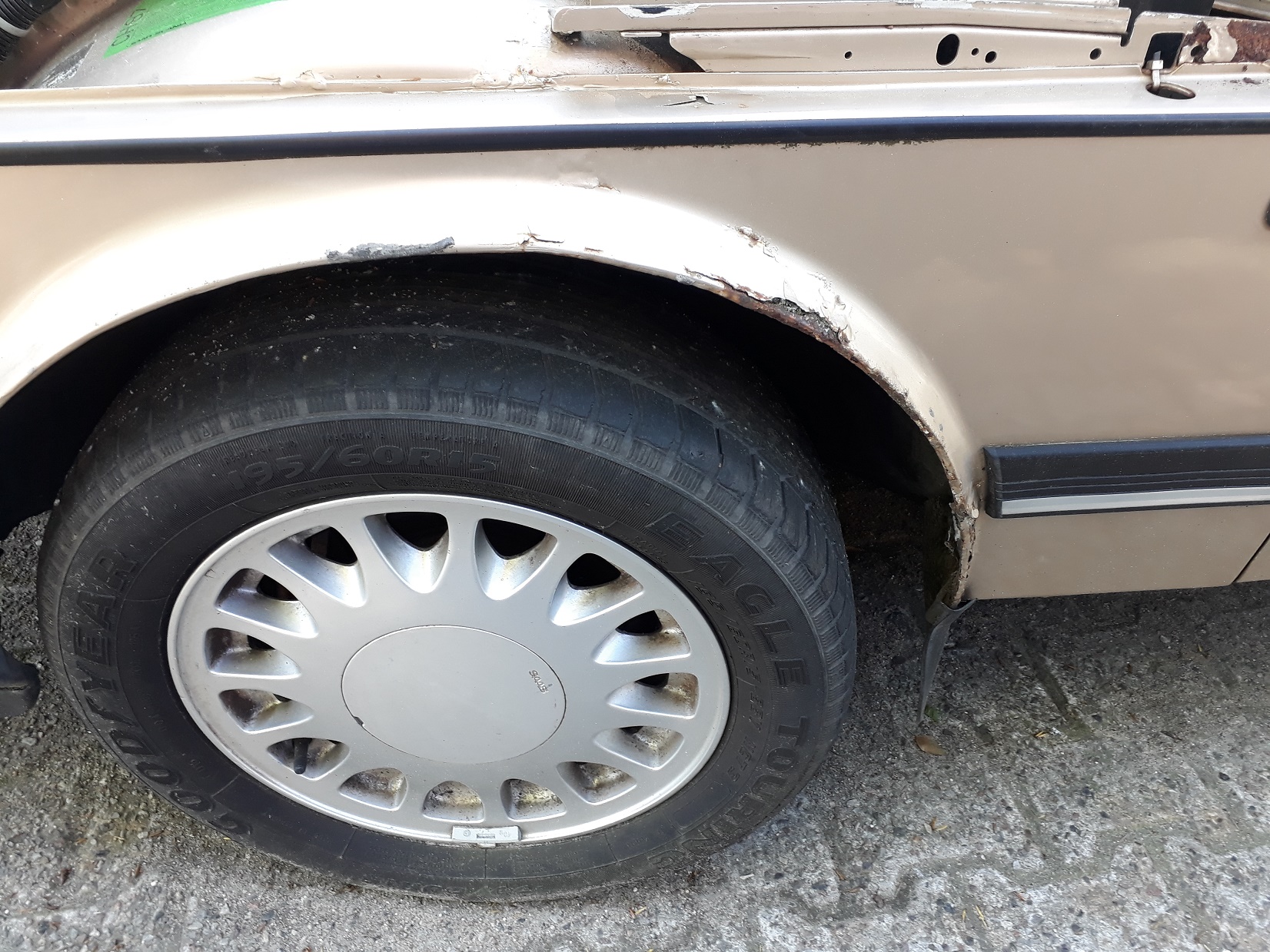

Aber der Radkasten scheint unbeschädig.
Ich würde mich da René anschließen, in diesem Bereich ist der 900 sowas von weich. Hast du das schon ganz genau geprüft? Ich halt dir die Daumen.
Ich hab schon einige zerlegt die da einen Treffer hatten, ob links oder rechts.
Was aber auch nicht schlimm ist, vom Erlös kannst du einige Jahre gratis Saab fahren....
