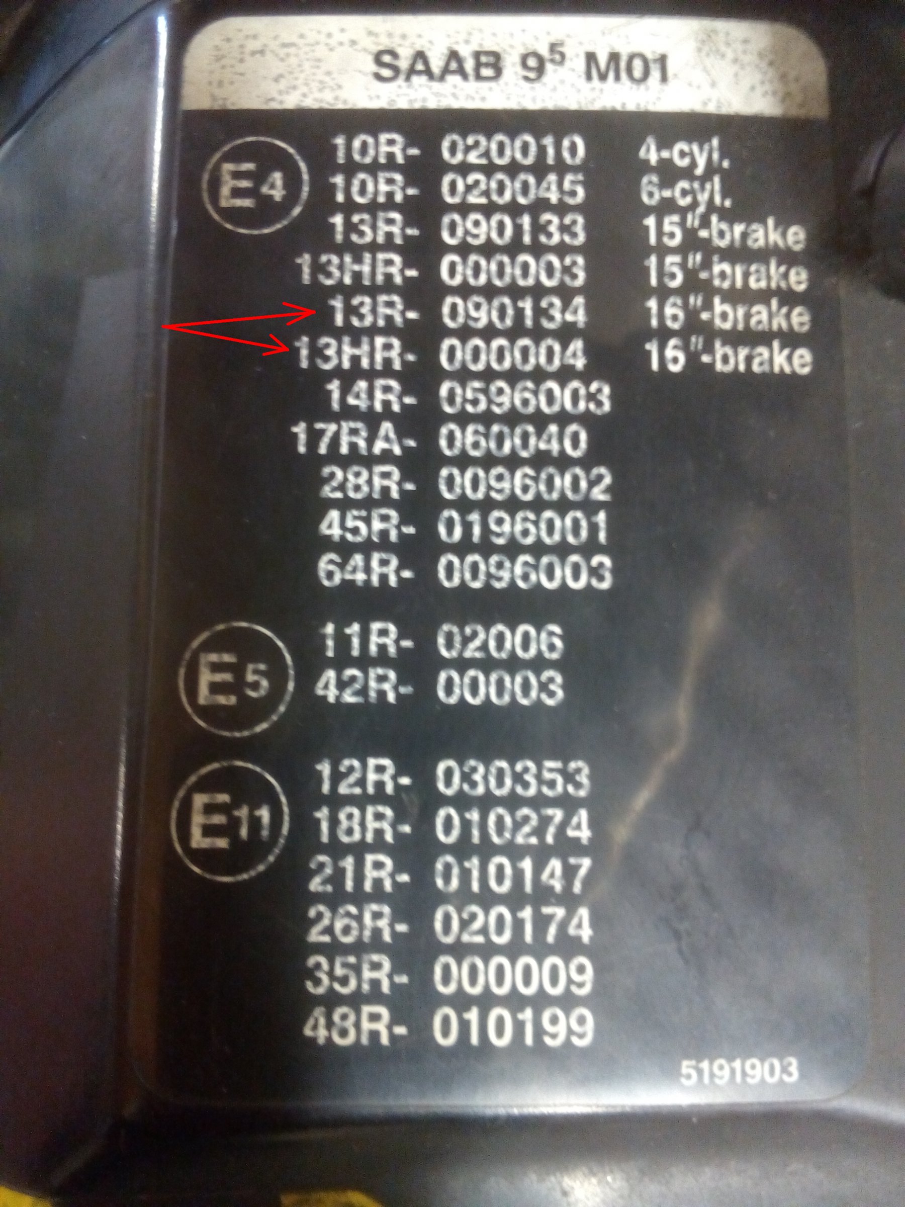

Wer kann mir sagen was bedeutet beim Foto 1 die ganze Nummern ? Die E4 E5 und E11 Nummer und die anderen.
Ich weiss nur dass mein Auto hat 16 Zoll Bremsscheiben und soll 13R-090134 oder 13HR-000004 sein Aber keine ahnung was 13R-090134 oder 13HR-000004 bedeutet

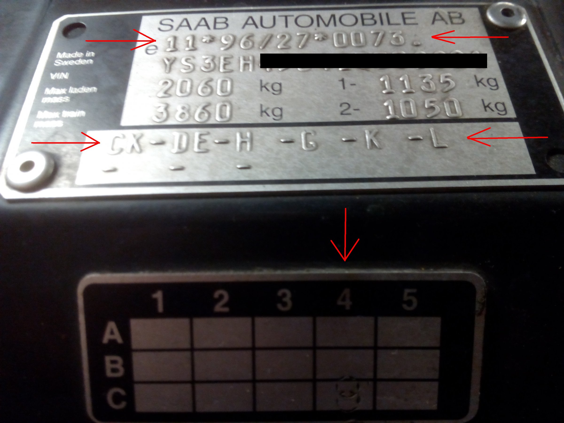

Beim Foto 2
Was bedeutet e11*96/27*0073. / CX-DE-H-G-K-L und unten die ABC-1234 Schild ?
Es hat zu tun mit mein SAAB ausstattung aber ich finde kein Information wo kann man sehen und vergleichen die verschidene kombinationen !

Also zu Schild 2 das ist von Saab und dort werden Änderungen die von Saab angeordnet/ Verbesserung u.s.w. eingeschlagen damit andere Werkstätten direkt Bescheid wissen.
Zb.:
- Zylinderkopf die Schrauben würden bei einigen Modellen mit mehr Drehmoment angezogen
- die Ölfalle würde auf die neue umgebaut
Bei diesen und anderen nacharbeiten seitens Saab wird das mit einschlagzahlen dokumentiert
LG Ulf
Die erste Zahl ist Deine TÜV/ EG.Zulassung, die folgenden Buchstaben sind die Codierungen Deiner Federn, Dämpfer und Stabilisatoren, die mit Hilfe des EPC auf die entsprechenden Teilenummern verweisen..........das letzte Schild ist ein sogenanntes Kampagnenschild auf welchem Veränderungen/ Servicemaßnahmen o.ä. vermerkt werden..........
