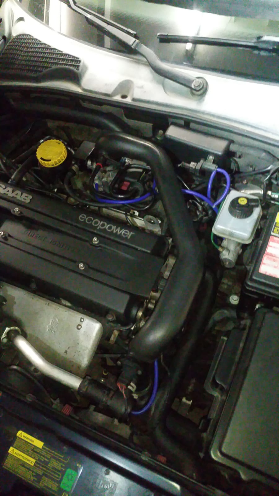

Unterdruckschläuche sind jetzt auch neu.
War aber nicht nötig, auch die beiden Schläuche die scheinbar nicht erneuert wurden bisher sahen sehr sehr gut aus. Und die die erneuert waren waren wirklich gute gewesen. Aber egal, jetzt ists zu spät-
Blaue Silikonschläuche war eine Schnapsidee. Das sieht überhaupt nicht gut aus.

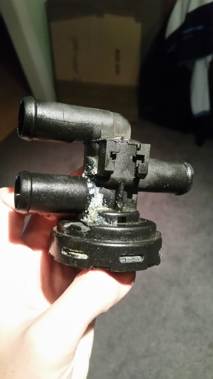

Um mal andere Leute vor solchen Schandtagen zu bewahren ein Foto:

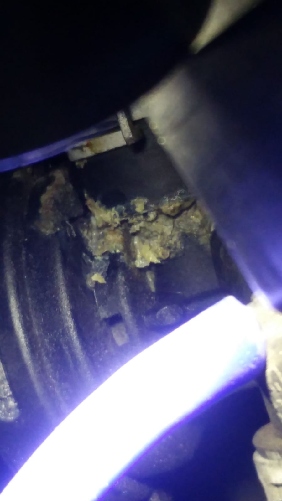

Dabei entdeckt, dass das Heizungsventil leckt.
Das würde dann auch erklären warum der Kühlwasserstand sich von Maximum an Minimum angenährert hat.
Also gerade noch ein neues Ventil eingekauft.
Aber das Austauschen wird wohl eine richtige Drecksarbeit werden befürchte ich.

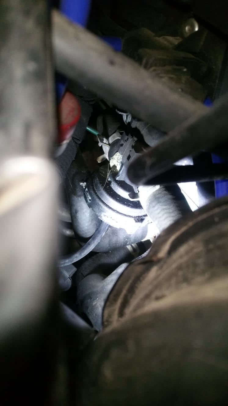

[Heizungsventil] Aber das Austauschen wird wohl eine richtige Drecksarbeit werden befürchte ich.
Gibt schlimmeres! Am besten kommt man hinter dem Motor entlang von rechts dran
und wenn man dann das Ladeluftrohr und was sonst von oben stört wegbaut, kommt man mit der anderen Hand von dort gut ran, und es geht dann eigentlich besser als gedacht.
Wenn du dir dann noch so einen Satz arretierbare Zangen für Feder-Schlauchschellen zulegst, macht es die Arbeit noch leichter.
https://www.ebay.de/itm/Schlauchklemmenzange-Schlauchschellenzange-Set-Zangen-Schlauchschelle-11tlg-DE-/142338960030

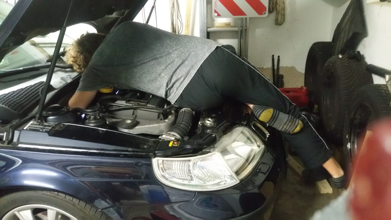

Es ist zum Mäuse melken.
Wollte ich schonmal anfangen aus Langeweile das Auto zu zerlegen.
Also für rechtes Motorlager vorbereiten.
Welcher Ochse auch immer die Schrauben angezogen hat von diesem Träger. Also die 16er Schrauben.
Gleich die erste Schraube ist abgerissen :rolleyes:
Wenn man vorm Auto steht die Schraube oben links.
Nichtmal sonderlich viel Kraft drauf gehabt. Die anderen 3 gingen ohne Probleme raus.
Zum kotzen.
Hat irgendwer Zugriff aufs WIS und kann mal nachschauen ob dieser Träger wo die festgeschraubt sind getauscht werden kann ohne zu massiven Aufwand?
Ansonsten werde ich das wohl in die Werkstatt geben müssen. Ob das mit 3 statt 4 Schrauben anständig halten wird... da sind ja vermutlich nicht umsonst jede Seite 2 Schrauben.

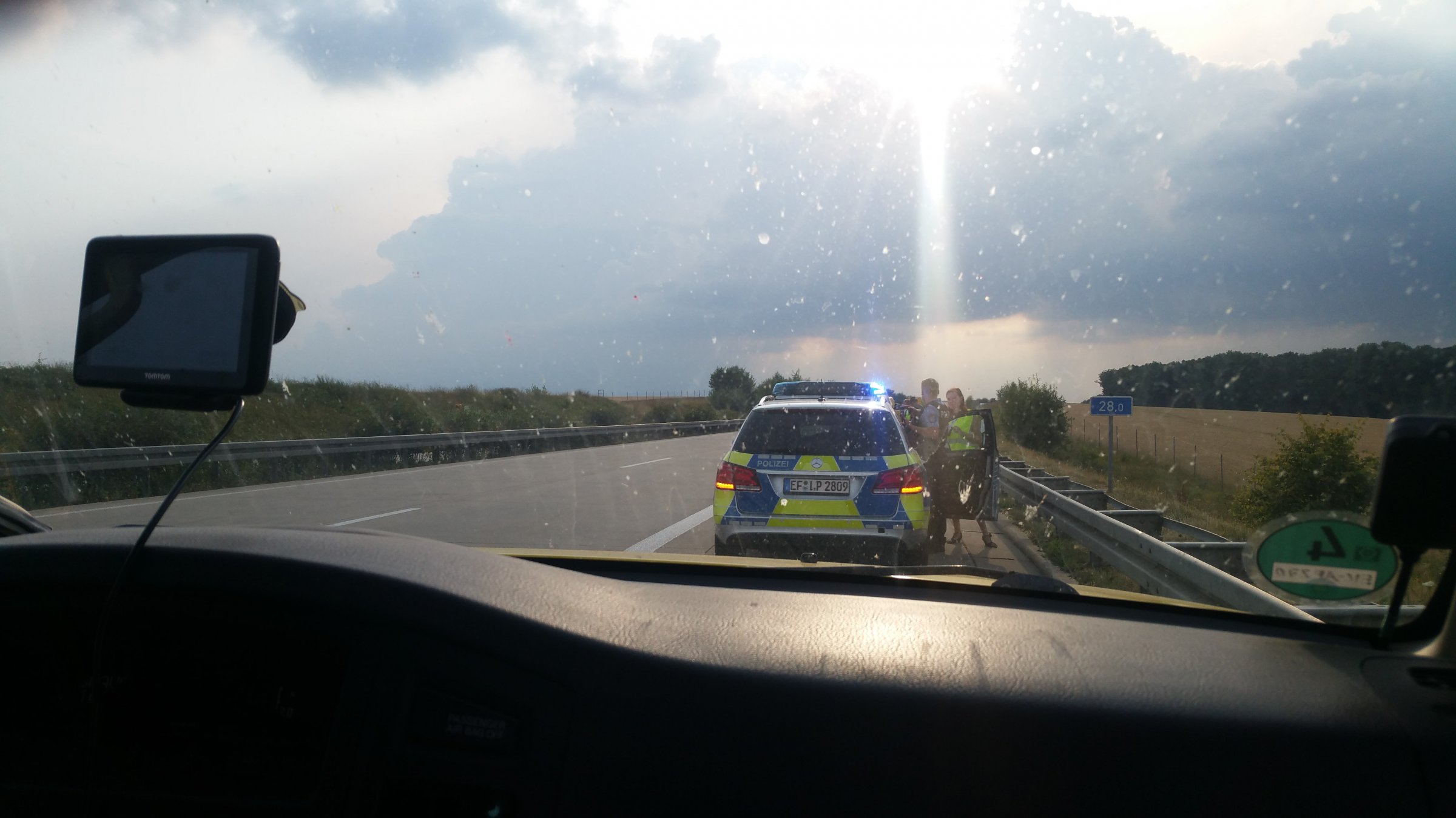

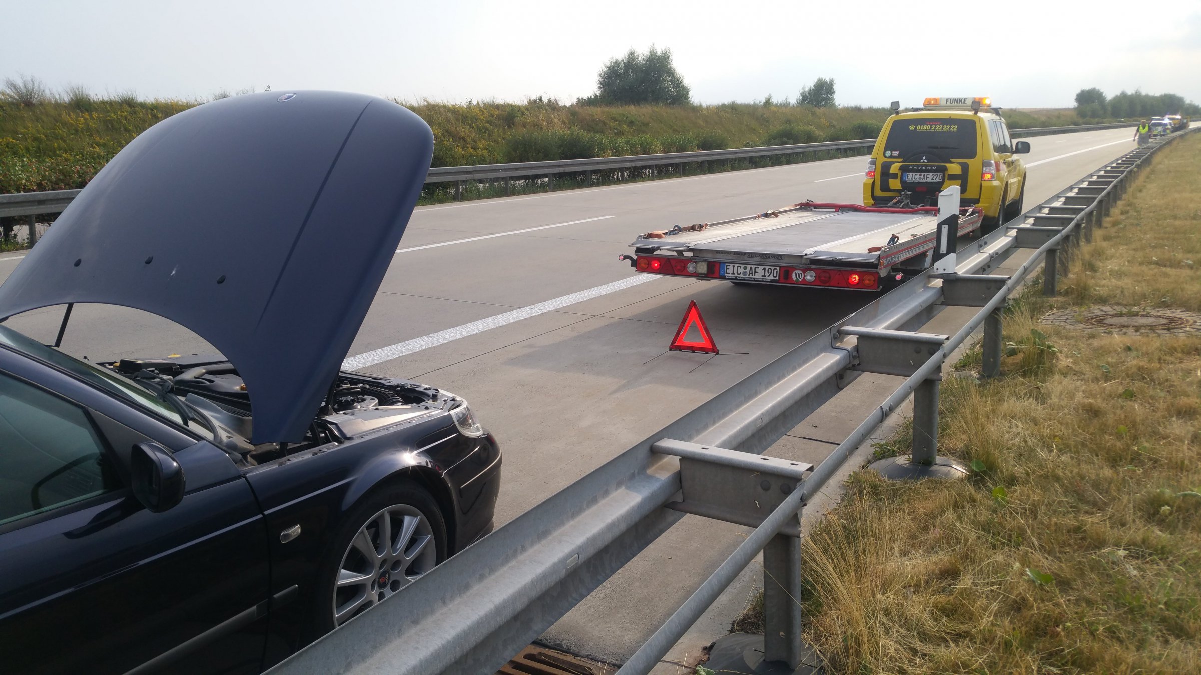

Also kurz gefasst, wir haben von den 290 Kilometern so gut 40 Kilometer geschafft.
Dann ist ohne Vorankündigung und reichlich unspektakulär die Benzinpumpe gestorben.
Zu sehen hier
Extrem lustiger Zufall, der ADAC war schon vor mir da!

Das sieht doch schonmal deutlich besser aus.
Der abblendbare Innenspiegel (auf dem Bild noch nicht verbaut) ist leider nicht plug and play.
Normalerweise sollte vorverkabelt sein, ich finde allerdings nichts.
Da muss ich nochmal basteln.
Was ne Kackarbeit.
Aber neues Bypassventil für die Heizung ist drin
Schön mit Ringelsöckchen und weicher Hose, damit der Lack nichts abbekommt - sehr vorbildlich :biggrin:
Ich glaube zu wissen, dass das Bypassventil der Heizung bei meinem ehemaligen 9-5I auch irgendwann den Geist aufgegeben hat. Wenn die Teile schon nicht so teuer sind, ist die Arbeit meistens um so schlimmer aber super wenn es dann geklappt hat!
Zu spät gesehen, dass Du das Ventil auch tauschen musst.
Hatte ich auch schon:
https://www.saab-cars.de/threads/heizungsbypassventil-warmwasserabschaltventil-90566947-erneuert-und-zerlegt.55705/
Ist auch schon wieder 3 Jahre her, der Rücken tut mir immer noch weh ... .
Gruß, Uwe
Meins wurde auch schonmal getauscht, das war nicht mehr an der vorgesehenen Position sondern baumelte da lustig durch die Gegend ohne Befestigung.
Und war auch genau andersrum eingebaut, also Unterdruckanschluss nach unten und nicht nach oben.
Habe mir natürlich vorher auch keine Anleitung angesehen :biggrin: :biggrin:
Also ist Unterdruckanschluss jetzt wieder unten.
Habe es aber so gut wie möglich befestigt damit kein Risiko besteht, dass es weiter nach unten in Richtung Schaltgestänge oder ähnliches wandert oder irgendwelche Schläuche in ungünstigem Winkel stehen, das wäre ja eher unpraktisch. Das sollte so funktionieren.
Die Klemmelemente habe ich erstaunlicherweise recht gut losbekommen. Klar, bisschen fluchen tut man immer.
Mit der Zange habe ich unten links am Bremsflüssigkeitsbehälter durchgegriffen (und weil es eng ist bekomme ich blaue Flecken am rechten Unterarm sowie übrigens auch am linken Oberarm)
Mit dem linken Arm habe ich dann hinten an der Spritwand durchgegriffen und abgezogen.
Ladedruckrrohr von der Drosselklappe demontieren war nicht nötig.
Da ich aber nix abgeklemmt habe werde ich etwas Kühlmittel nachfüllen und entlüften müssen.
Denke etwa ein halber Liter ist auf dem Garagenboden gelandet
