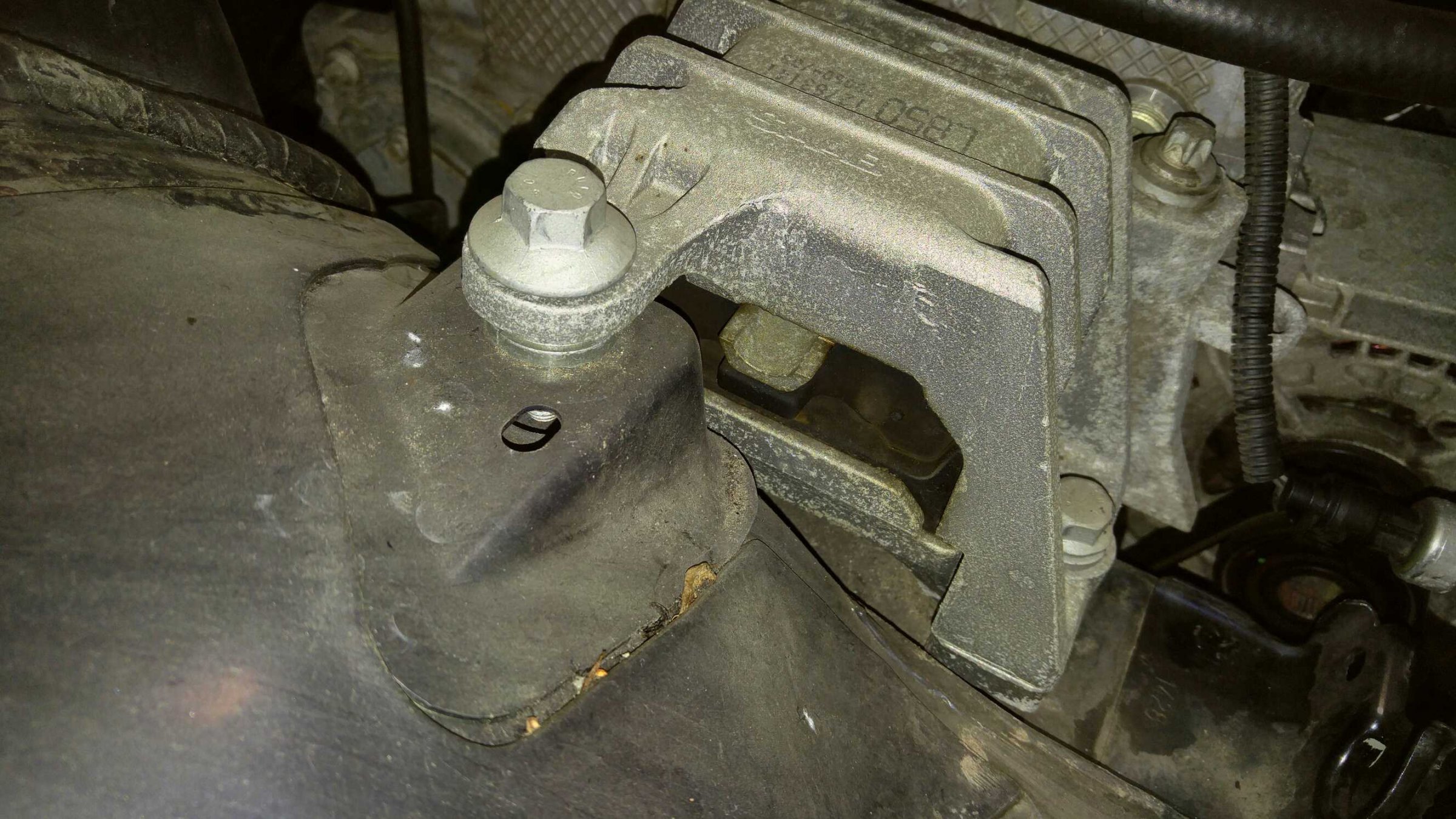

Also habe ich den Luftfilterkasten entfernt und mir das dortige Motorlager mal angeschaut - siehe Bild anbei. Ich kann aber keine großartigen Defekte optisch erkennen - wenn das überhaupt geht.
Deshalb folgende Frage: Was kann einen ruhig laufenden Motor zum Dröhnen bringen? Kann ein Motorlager nach 10 Jahren und 74tkm die Ursache sein? Wie stellt man das sicher fest?
