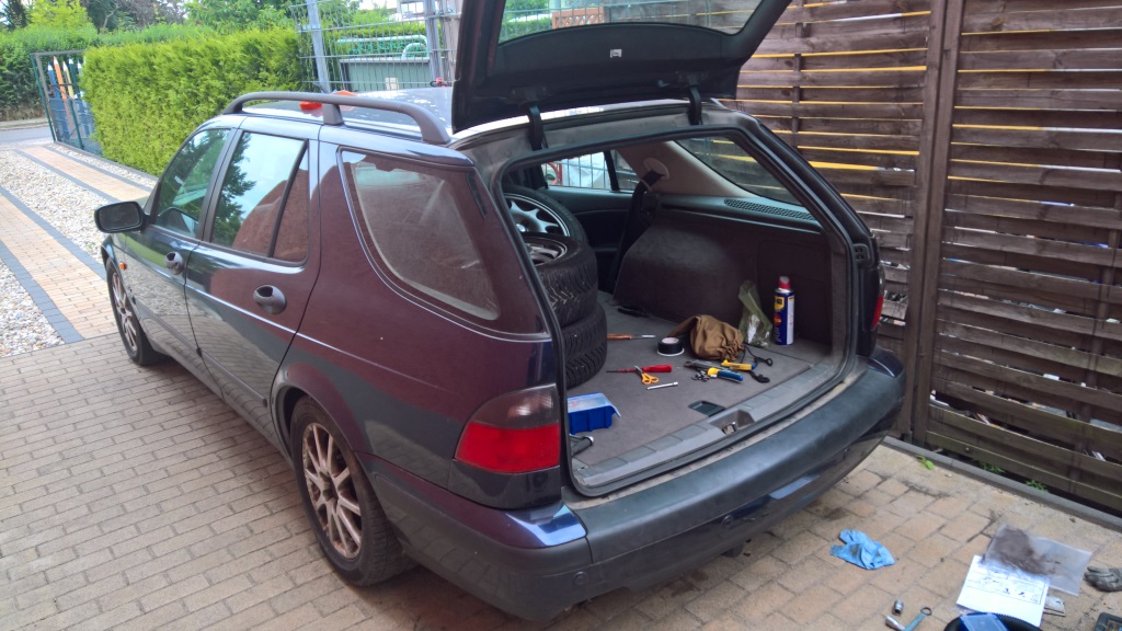

Ich habe zusammen mit meinem Vater für ihn einen 2000er 9-5 Griffin SC wieder auf die Straße gebracht. Ich habe den Wagen ursprünglich mal als Schlachter für meine 3.0L Limo gekauft, diese jedoch dann geschlachtet. Der Kombi stand nun seit 2015 bei mir rum. Vom Zustand her ist der Wagen gar nicht so schlecht gewesen, dass war auch der Grund warum ich ihn damals nicht geschlachtet habe.
Er ist jetzt auf Saison 04-09 angemeldet, bleibt also im Winter trocken in der Garage stehen

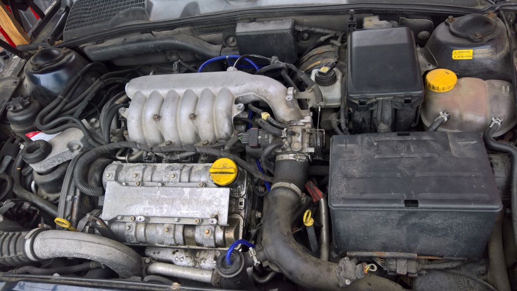

- diverse Unterdruck und Kühlwasserschläuche, die ich schon mal für meine Limo neu besorgt hatte

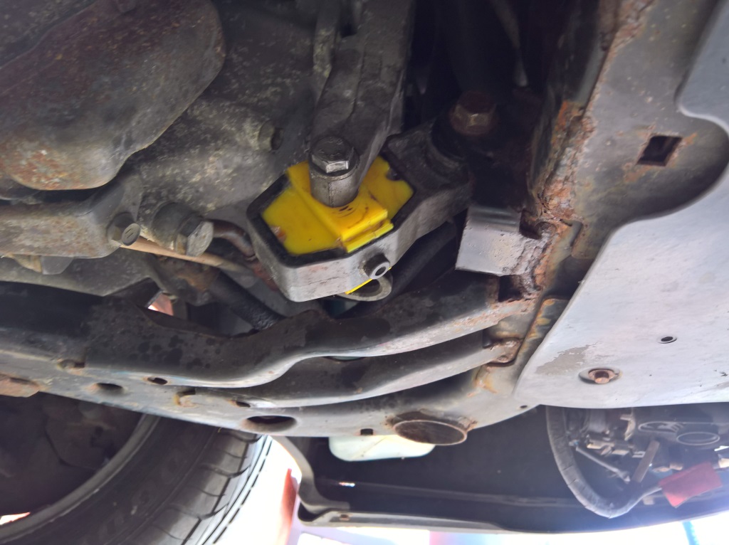

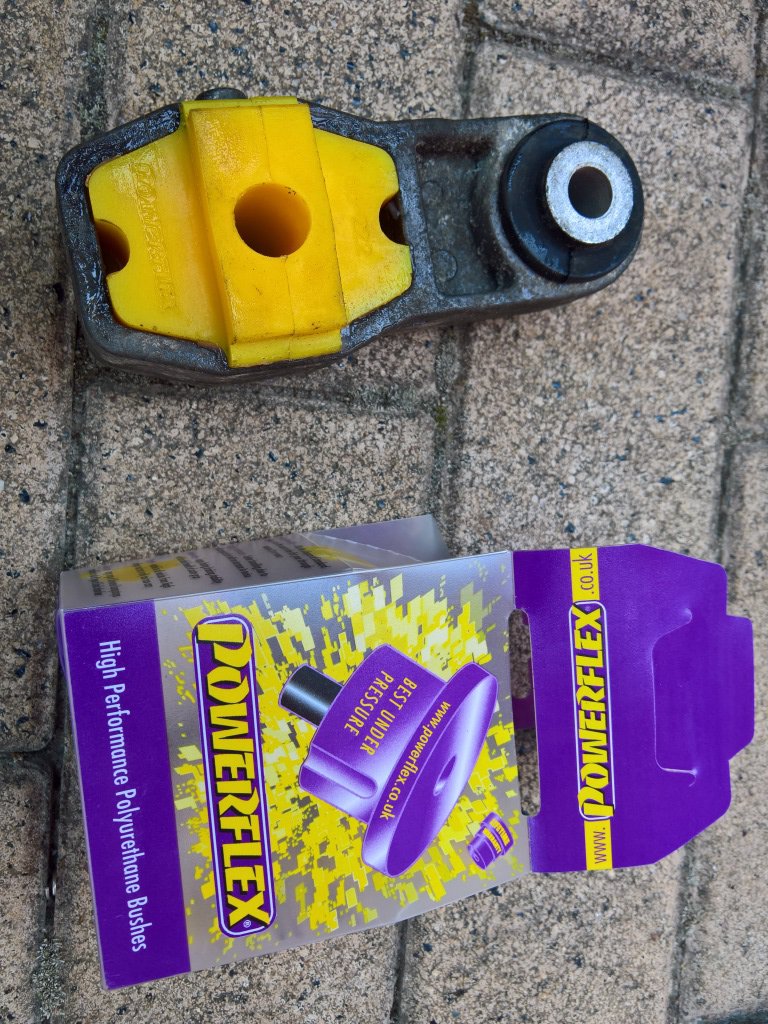

- Drehmomentstütze von PowerFlex

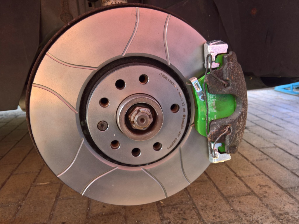

- die Bremsen mussten aufgrund der Standzeit (Rost...) eh gemacht warden. Dabei vorne gleich auf die 308mm Scheibe umgebaut. Bremsscheiben Brembo, Beläge EBC GreenStuff

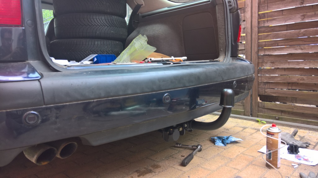

- und ganz wichtig: eine abnehmbare AHK von AutoHak eingebaut, da der Wagen auch zum WoWa ziehen genutzt werden soll

Die Bremse sieht schick aus. Was sind das für Bremsscheiben?
Ich kann auf dem Foto Brembo erkennen. Und Green Stuff Beläge :smile:
genau es sind geschlitzte Brembo Scheiben an der VA und EBC Greenstuff Beläge. Die geschlitzten gibt es leider nur für vorne. Hinten habe ich andere Bremboscheiben montiert. Bremst sich gut, hat jedoch eine etwas lautere Geräuschentwicklung als eine normale Bremsanlage. Die größeren Bremssattelhalter für die 308mm Scheibe gibt's neu bei den Neobrothers. Es hat alles soweit gepasst, auch die Schutzbleche mussten nicht getauscht werden. Haben so gepasst.
