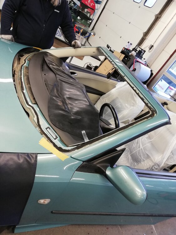

Heute bekam die Dame eine neue Windschutzscheibe, da die alte doch schon sehr verkratzt und von kleinen Steinschlägen übersät war. Bei Regen und Gegenlicht/tiefstehender Sonne nicht mehr so gut durchschaubar. Nach 15 Jahren sah es darunter noch sehr gut aus.

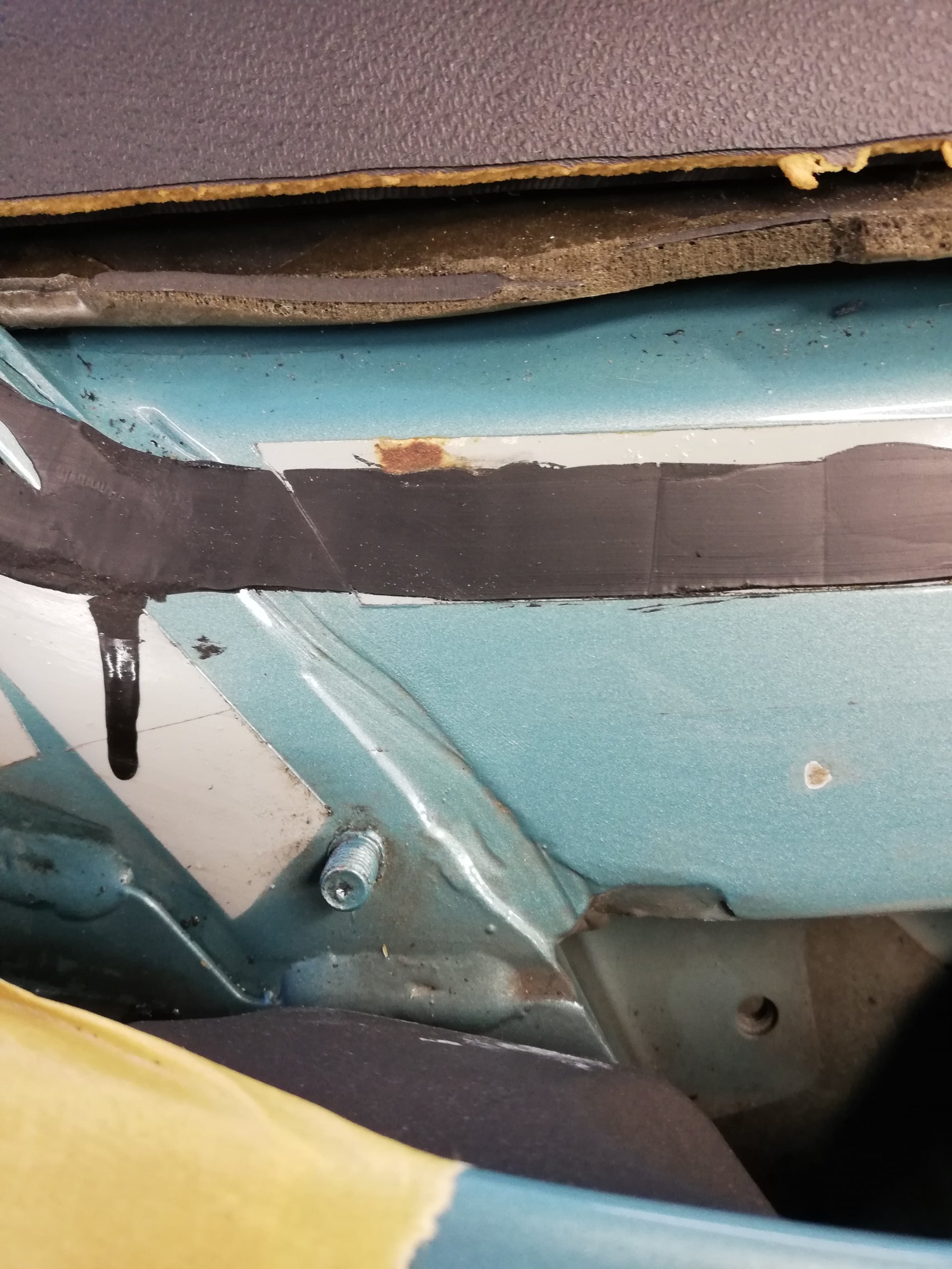

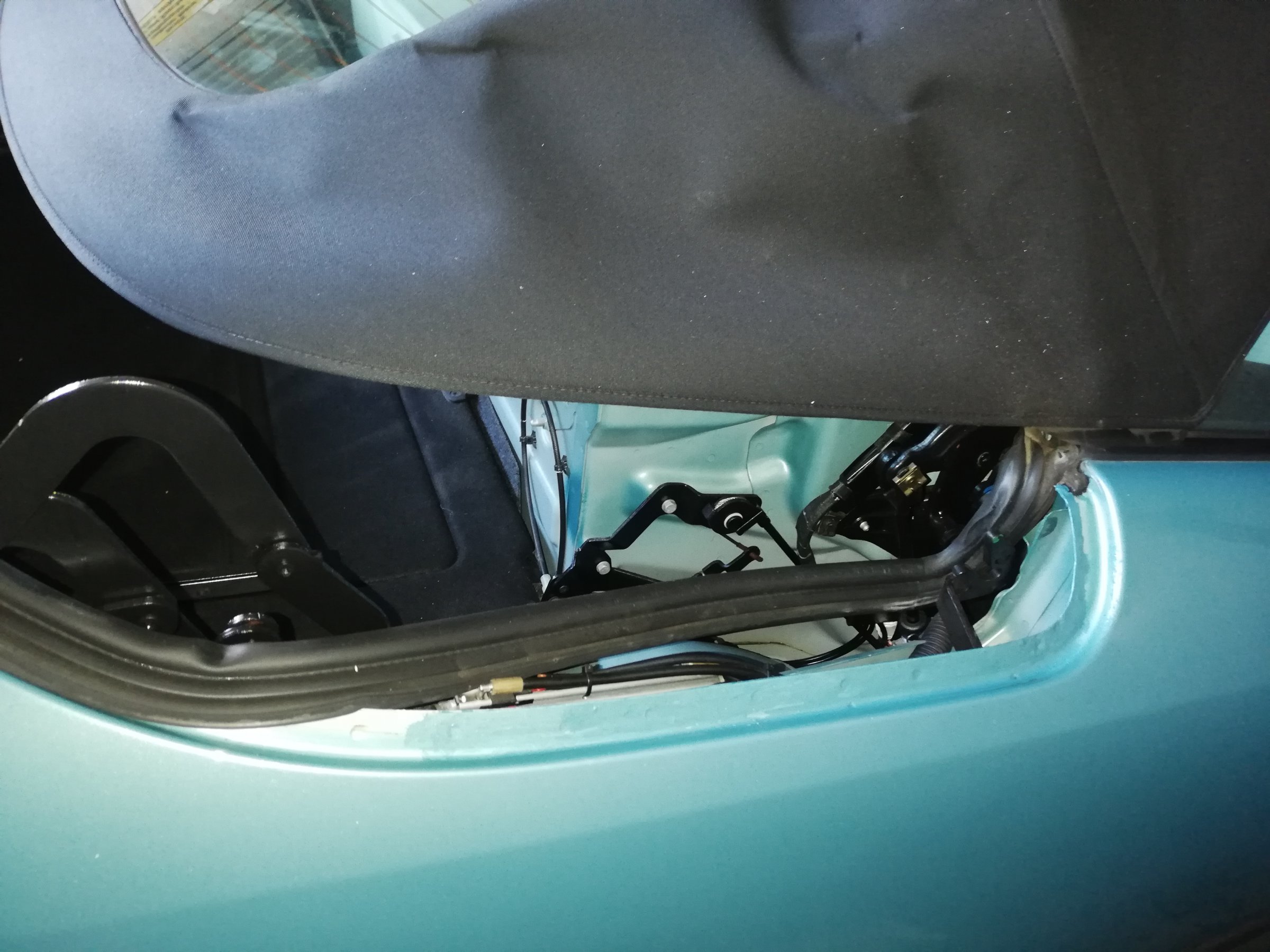

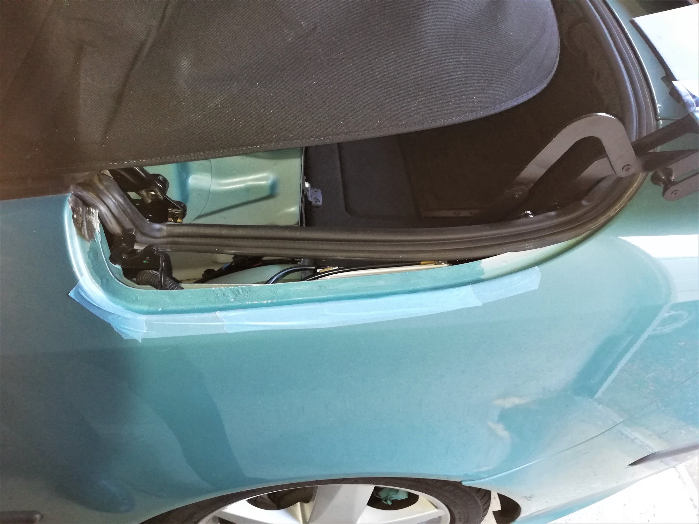

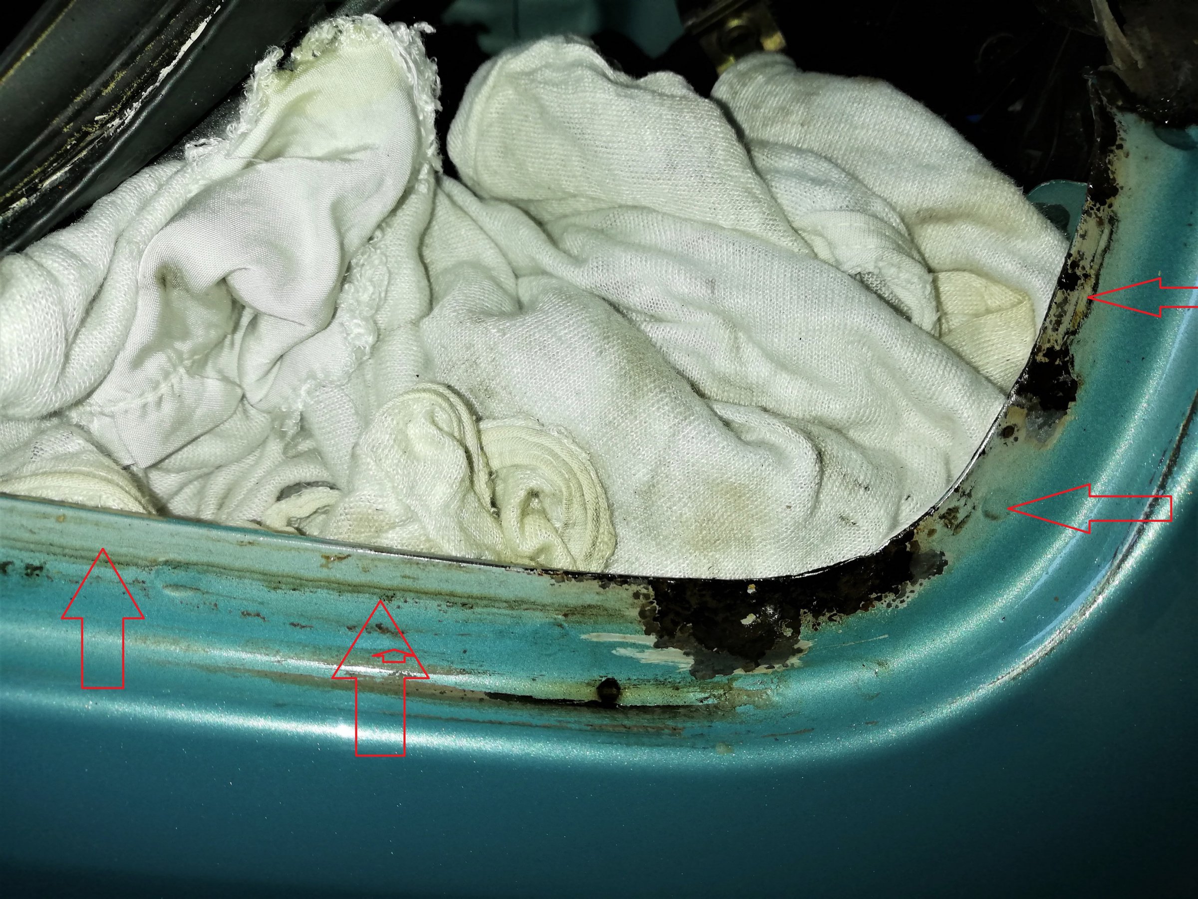

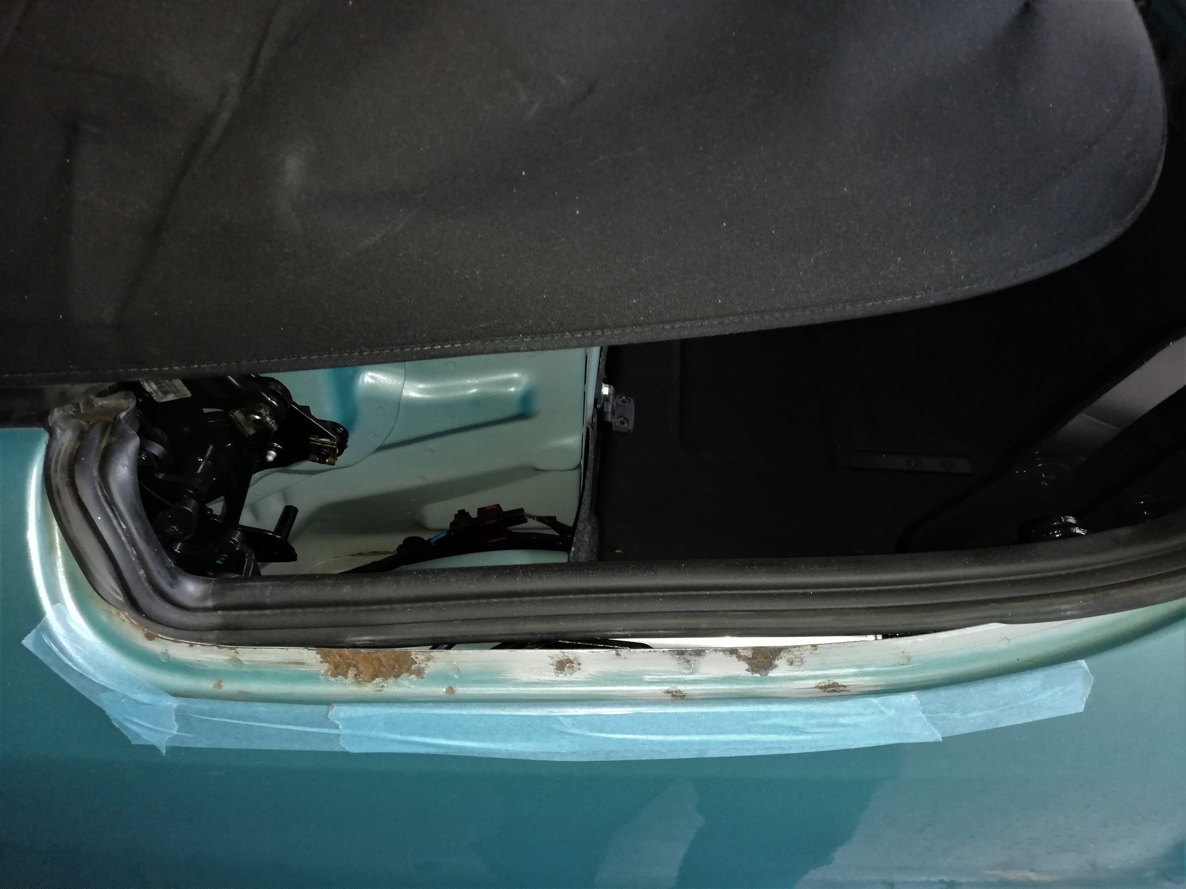

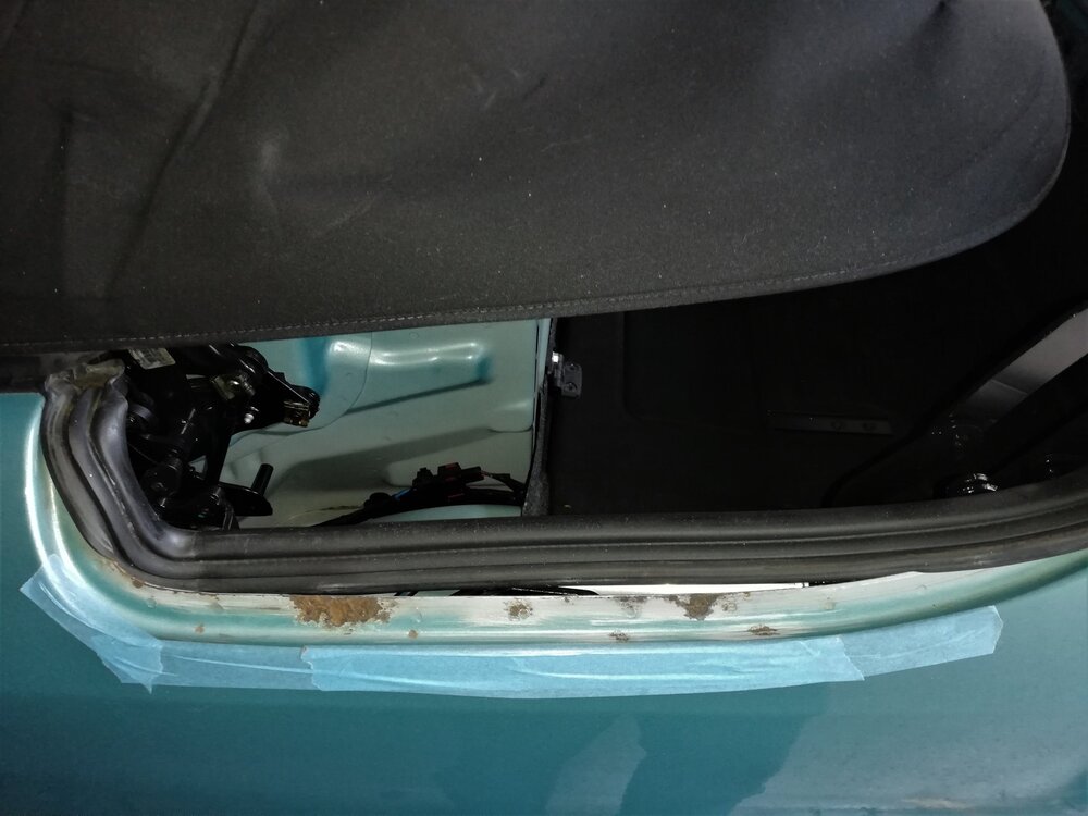

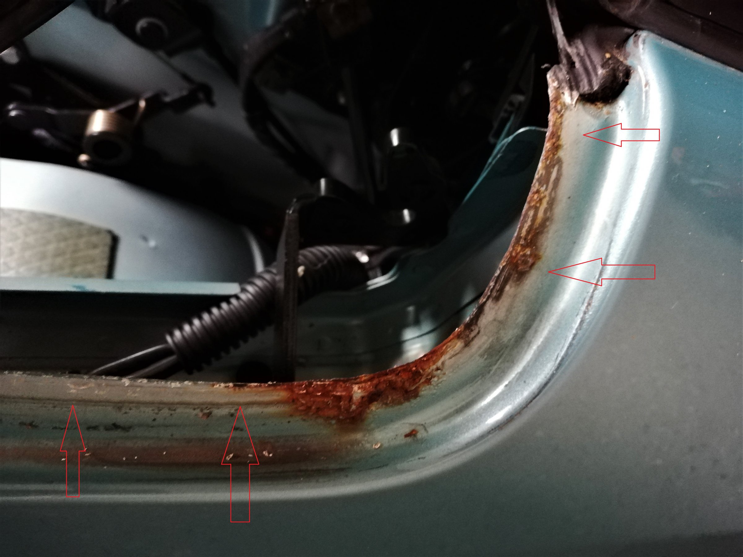

Auf unserer Rückfahrt vor zwei Wochen aus Katalonien hatten wir in Südfrankreich ein Unwetter, Regen und Wind wie ich es noch nicht erlebt habe. der Regen war so dicht dass ich Angst hatte das Cabriodach würde bersten und wir die Sache nicht überleben. so viel Wasser und Schlamm schoss auf die Straße. Gut dass es in Frankreich so geregnet hat. Der Dreck den die Lkw aufs Auto geworfen haben klebte überall. Und als ich die Gummis des Verdeckdeckels innen vom Schlamm gereinigt habe sah ich die Bescherung:mad:. Die Karrosseriekante auf der das Gummi aufgesteckt ist weist nur einen Hauch Grundierung auf, von Lack ist an der Stelle keine Spurasdf. Deshalb: wer auch einen solchen Kübel hat: besser mal mit dem Daumen das Gummi anlüpfen:biggrin::biggrin:1.thumb.jpg.9569612f1b923d69f679e6c9cc710625.jpg 2.thumb.jpg.2aa9d881363ae864b413ae06b4e8d253.jpg 3.thumb.jpg.63184de3f56daf5ce684bbcba6e6bb70.jpg 4.thumb.jpg.b59cd81abbeff041ec3775daed5ed017.jpg 5.thumb.jpg.fb17b205f8cbcf57dd03c688844b98f8.jpg
Ds haben wir bei unserem Cabrio bereits hinter uns. Wurde komplett neu grundiert und lackiert. Wenn ich den Wagen gewaschen habe lupfe ich die Gummis immer ein wenig an und versuche es mit einem Lappen darunter trocken zu bekommen. Sonst bleibt die Feuchtigkeit dort wochenlang drin stehen. Das ist echt ein Konstruktionsfehler.
Leider auch schon bei anderen 9-3II gesehen, ist definitiv ein weit verbreitetes Problem.
Ich sehe bei uns in der Gegend noch viele davon täglich bei jedem Wetter im Alltag fahren, hoffentlich erleben die Besitzer nicht bald ein rostbraunes Wunder...:redface:
Zumindest hast Du den Gammel noch frühzeitig erkannt und konntest handeln.

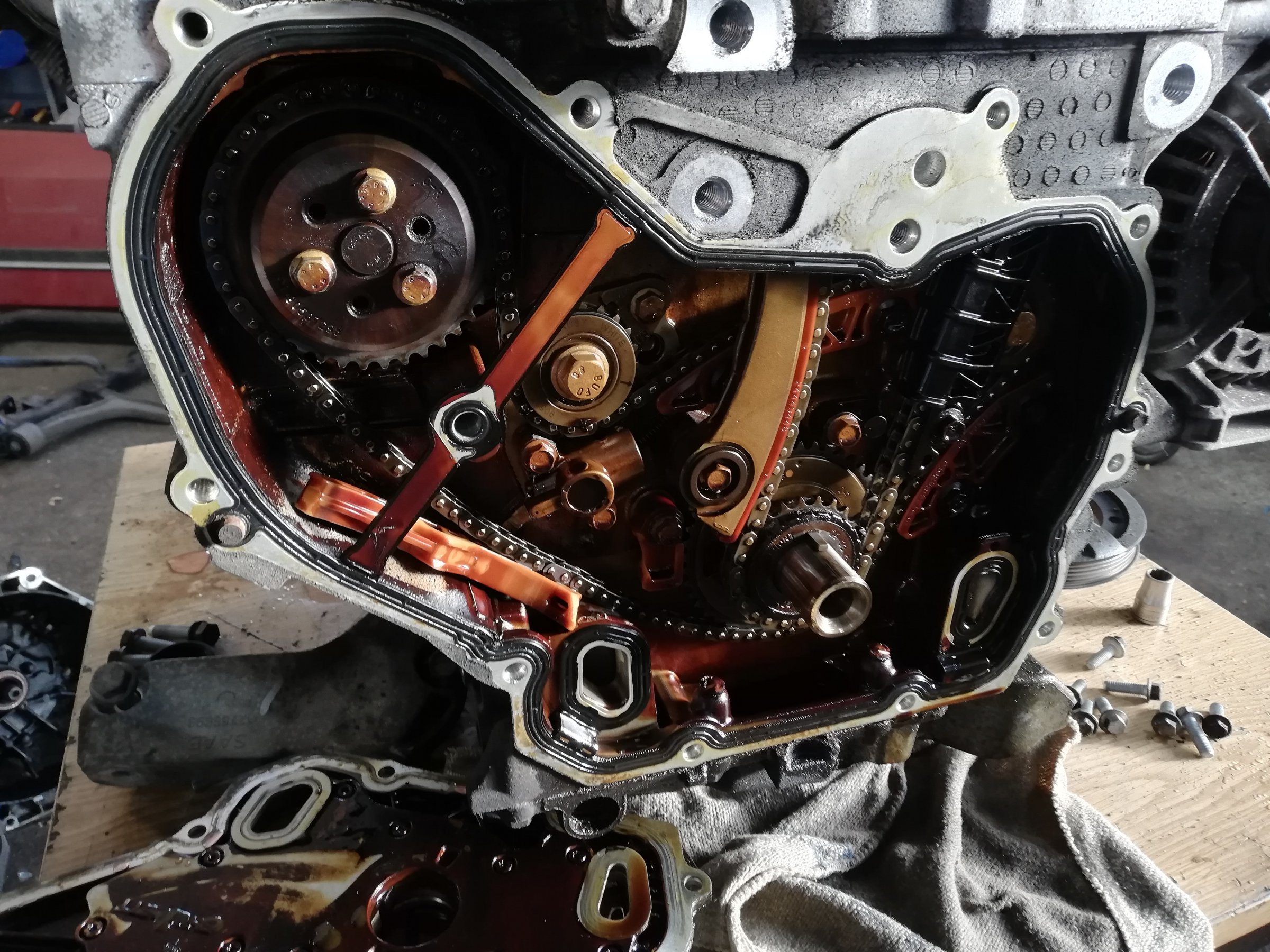

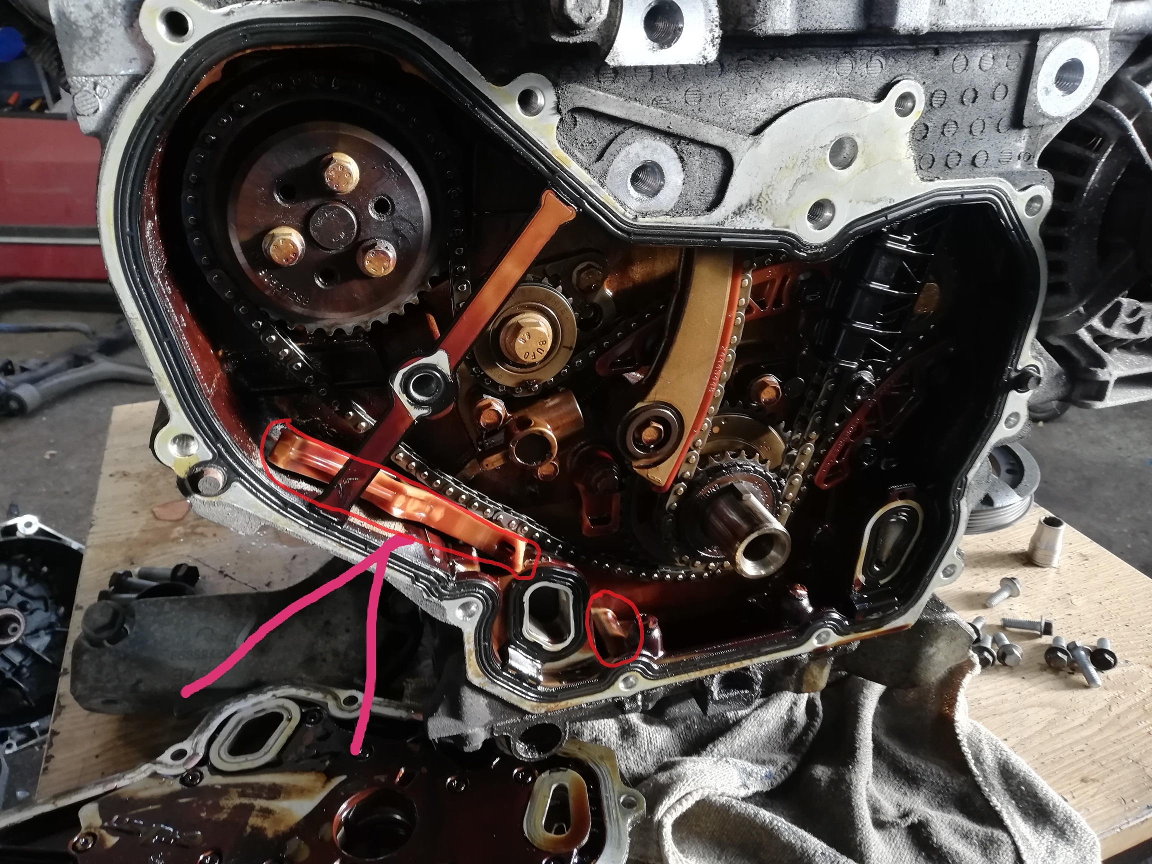

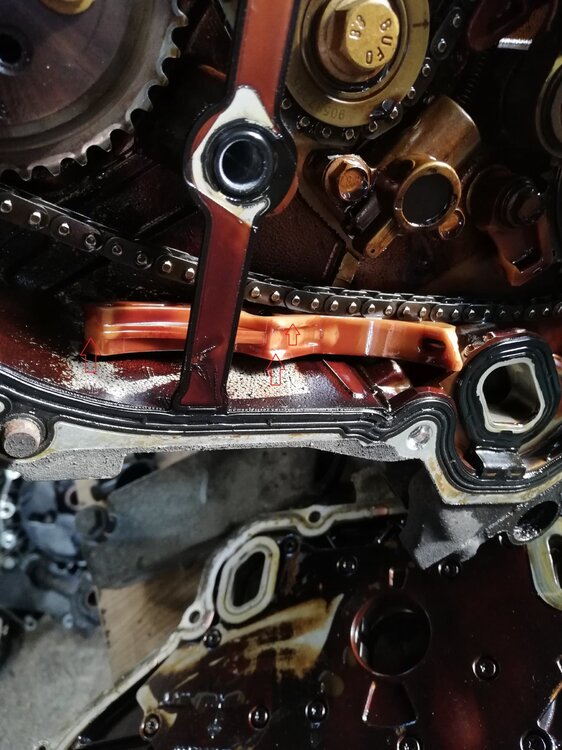

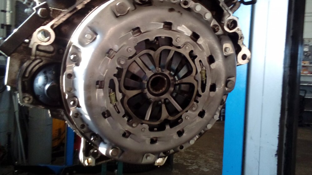

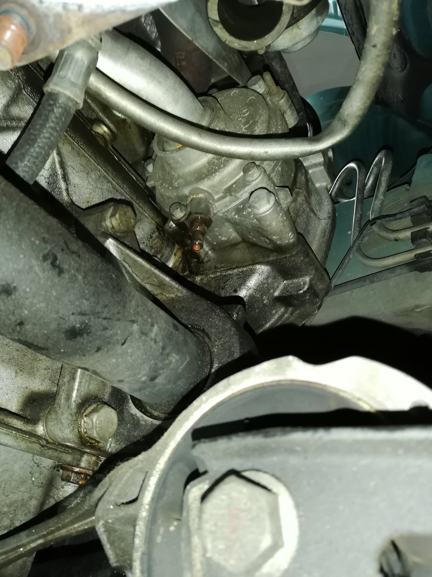

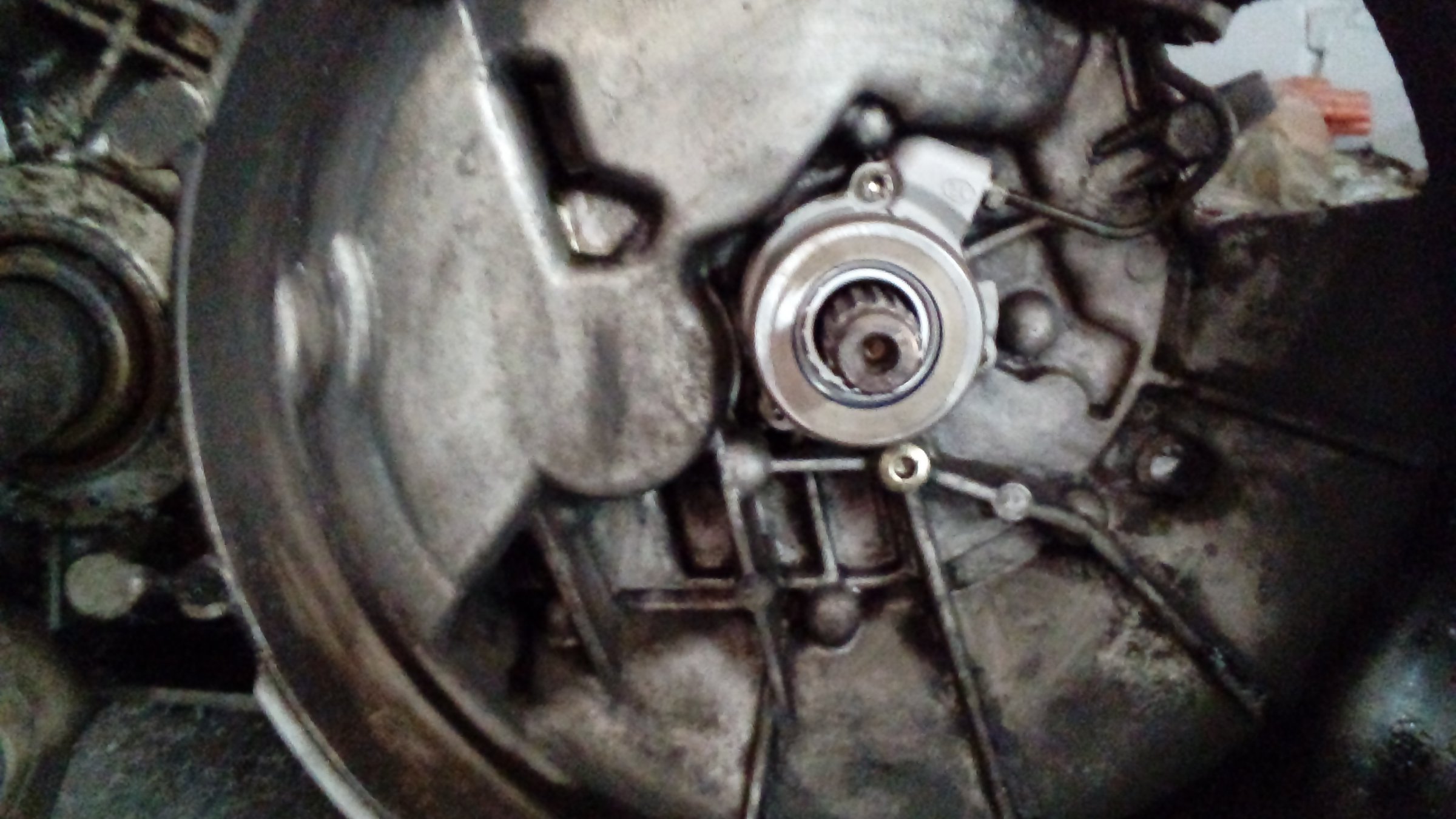

Mal was neuesasdf Kettenkur komplett, Kupplung auch neu. Wie auf den Bildern zu sehen "schlingert" der gebrochene Kettenspanner da unten schon geraume Zeit umher:motz:.IMG_20200205_093719.thumb.jpg.c656d849ec5287af5f819418abbcc081.jpg IMG_20200205_094750.thumb.jpg.dec5e14b7f3943778bcd0dcfc37fb5c1.jpg IMG_20200205_093329.thumb.jpg.d8973ba09776069f93aa4fa142756ab8.jpg

Mal was neuesasdf Kettenkur komplett, Kupplung auch neu. Wie auf den Bildern zu sehen "schlingert" der gebrochene Kettenspanner da unten scho geraume Zeit umher:motz:.[ATTACH=full]172681[/ATTACH] [ATTACH=full]172682[/ATTACH] [ATTACH=full]172683[/ATTACH]
Gab es keine Geräusche die auf den Schaden hingedeutet haben?
Och, nööö. Was eine Sch****e.
Nur ein leises Tickern beim KALTSTART für 1-2 Minuten, danach wars ruhig.
Okay, erstaunlich!

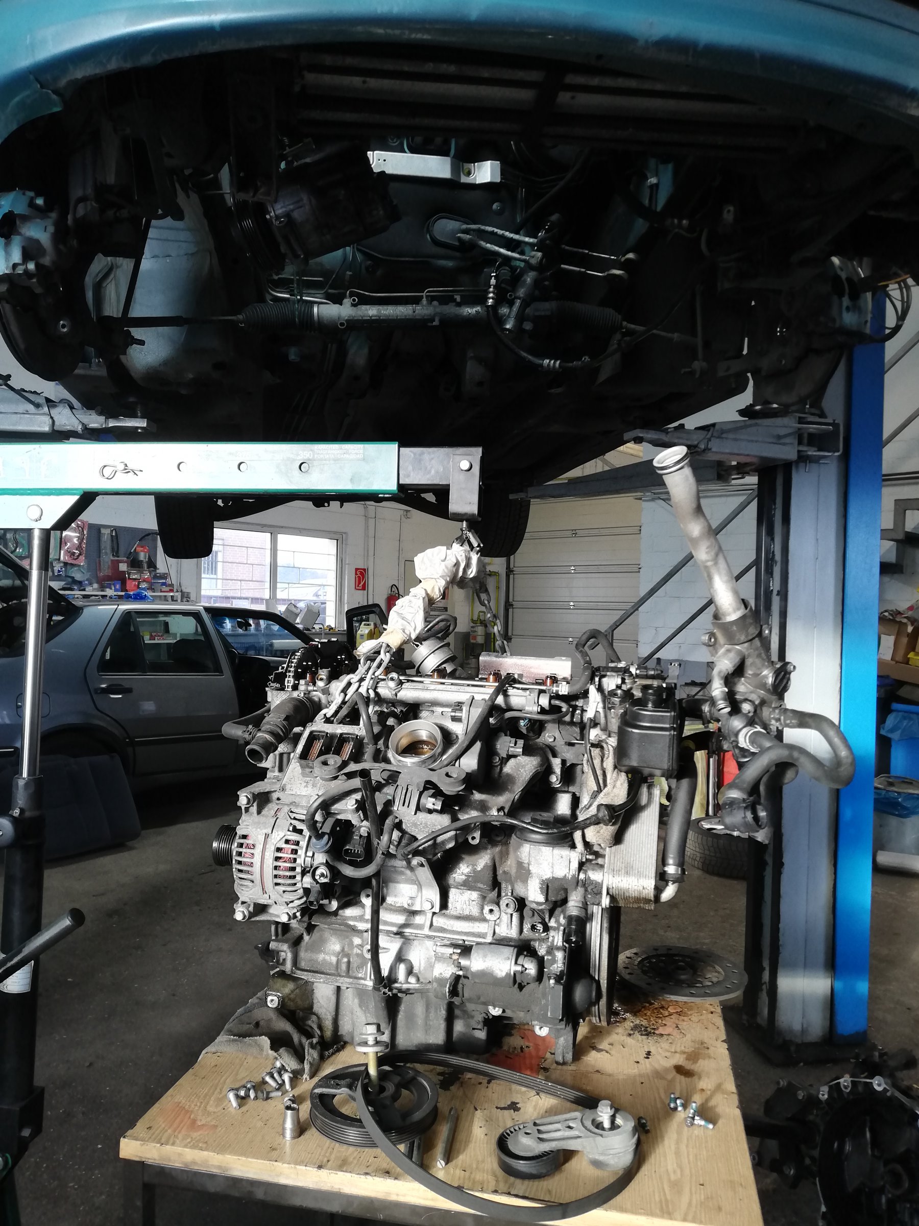

Und was war letztendlich der Anlaß für den Ausbau des Motors?

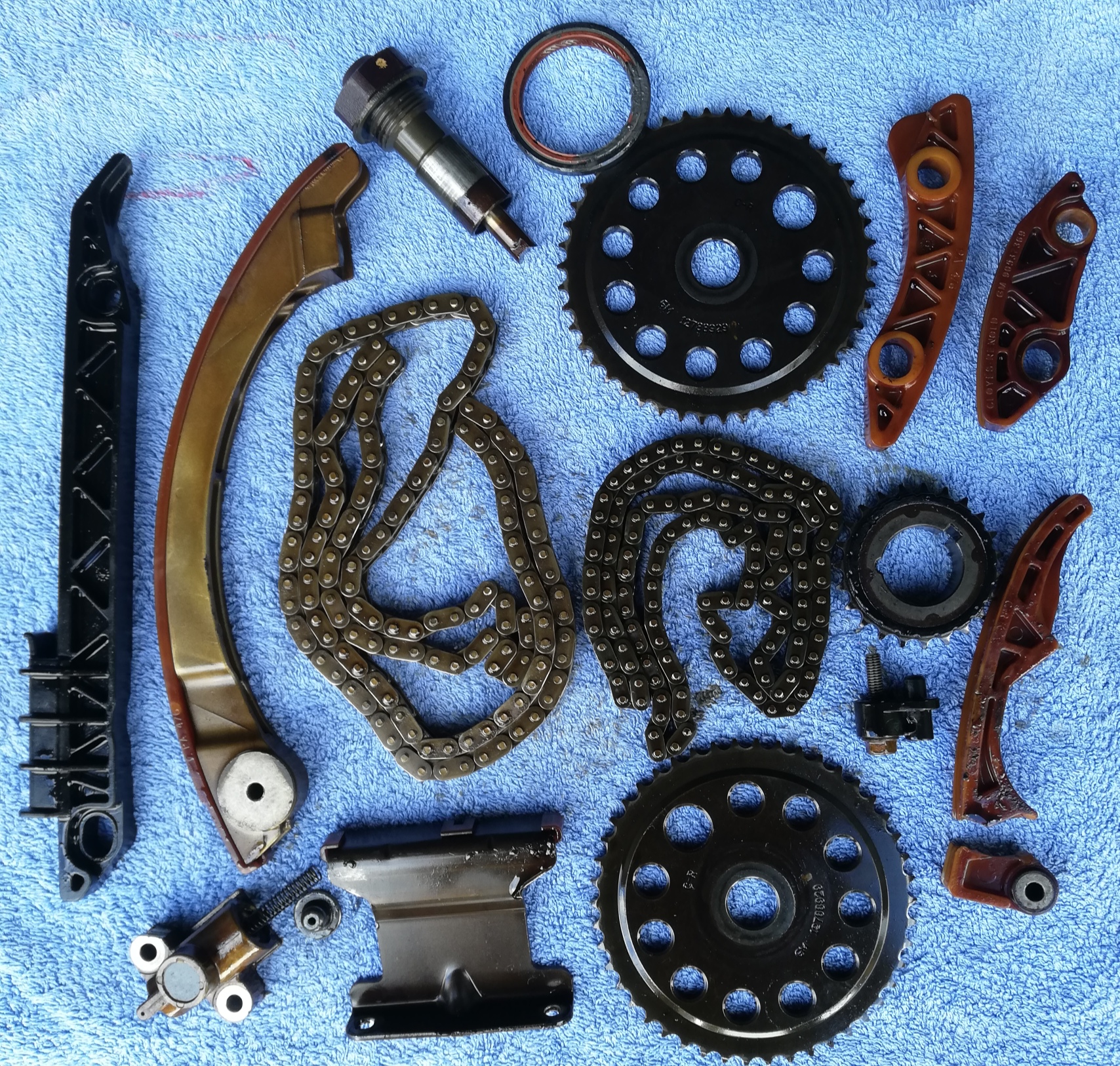

Eigentlich sollte da nur eine neue Wasserpumpe rein, die wird von der Ausgleichswellenkette angetrieben. Dabei bemerkt dass diese locker war. Und dann-----------IMG_20200129_100959.thumb.jpg.38e32429def6212c36dca2d07d9e7bda.jpg
Oh Mann, wie ärgerlich ist das denn……asdf……

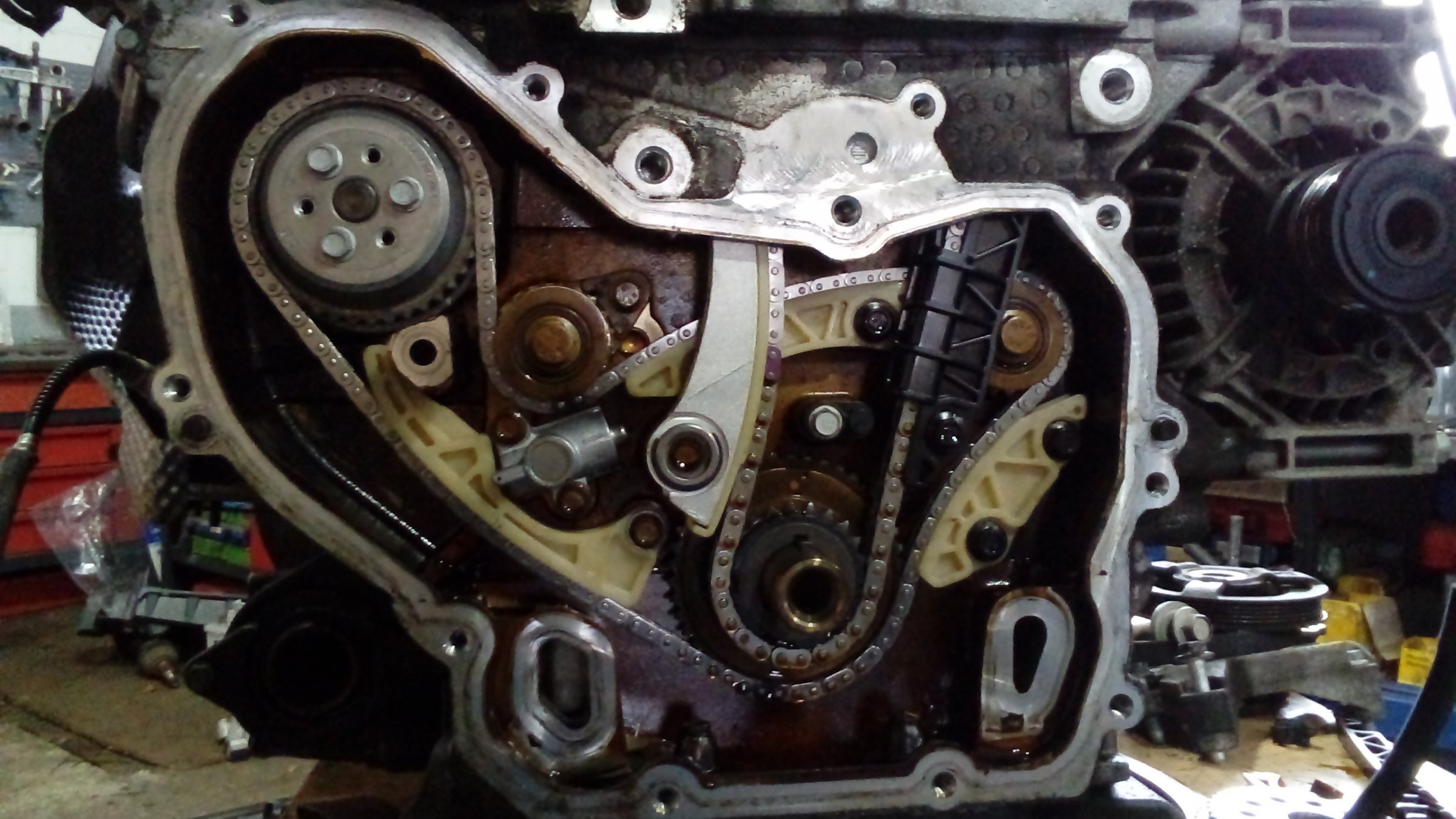

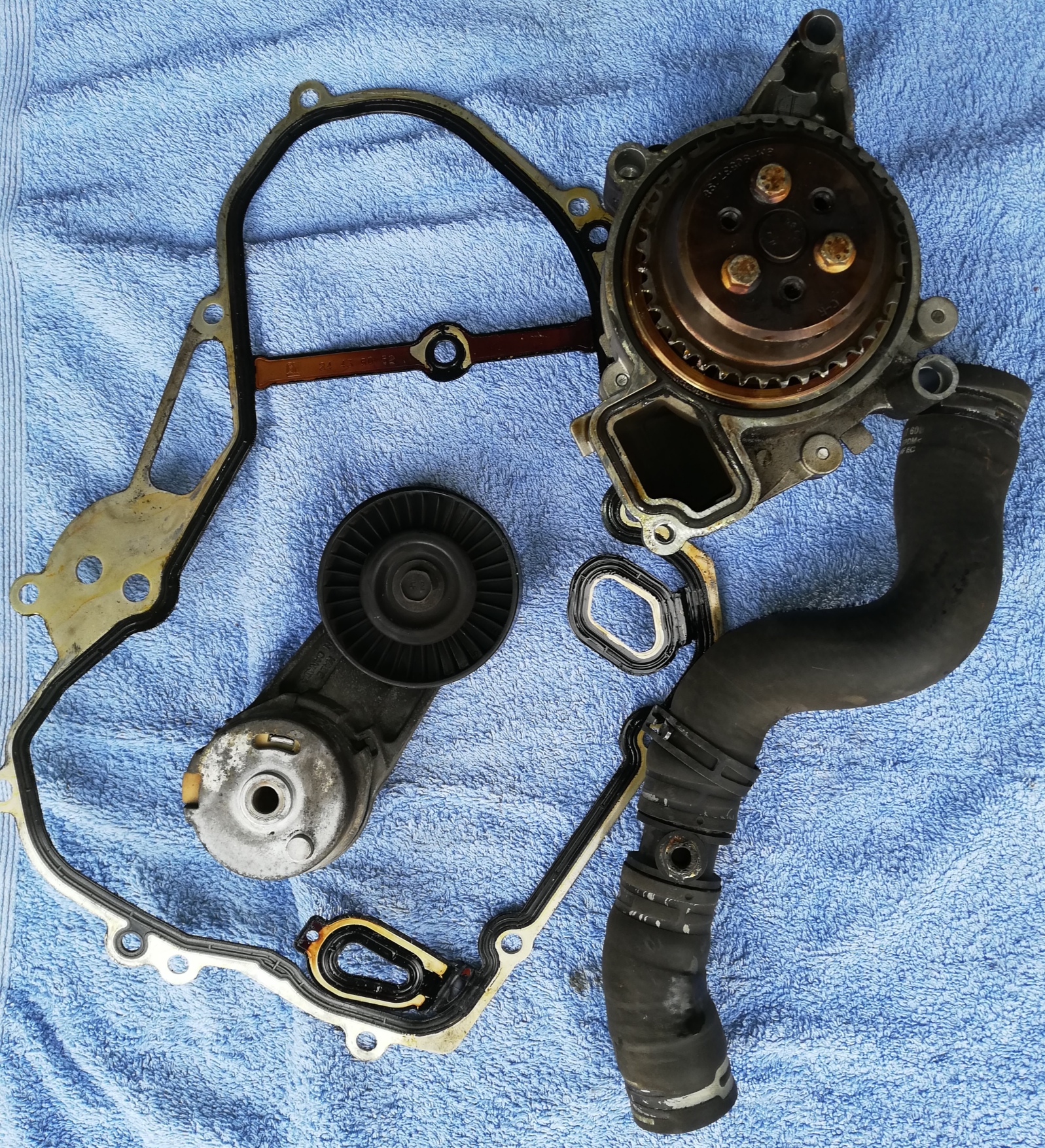

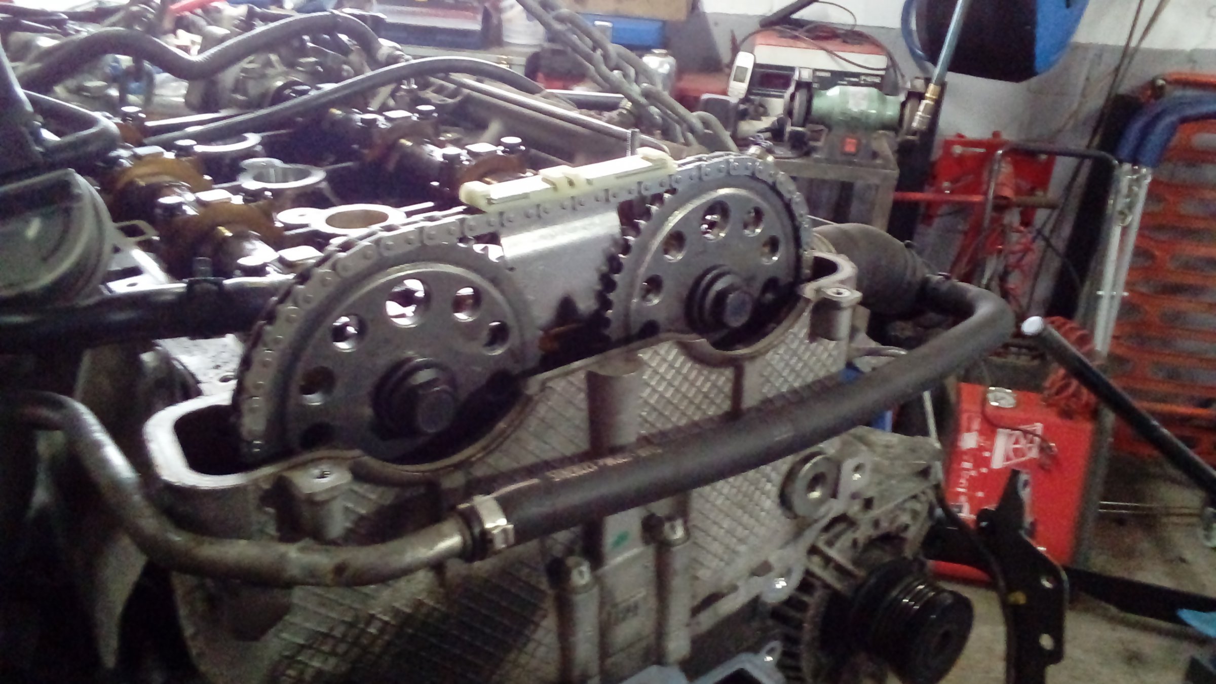

So, Mølin rennt wieder. Erstes und Zweites Bild: Alter Kram, alles nachfolgende Neuteile:tongue:IMG_20200212_121211.thumb.jpg.1fc428316f53127ea29a8f2383b69ab5.jpg IMG_20200212_121152.thumb.jpg.6dcc14d2e06e69369e74dba7fd405e19.jpg 20200208_103136.thumb.jpg.45a44b7473f1789f0a3676a8600fdc45.jpg 20200208_103148.thumb.jpg.07e81769afea7c6f8b0d7ca9042bf382.jpg 20200207_100858.thumb.jpg.4e9dcfca24ed456a1b91e19dc9ce70a2.jpg 20200207_095736.thumb.jpg.a084c50468f2d69f1f03a20f5d486220.jpg
Dann weiterhin gute Fahrt ……:smile:……:driver:……:ciao:……
Alles selbst gemacht?
Nein, Werkstatt.
...Werkstatt.
