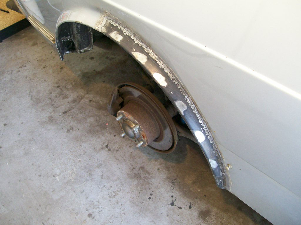

Hallo Zusammen,
brauche hinten rechts ein Reparaturblech für meinen hinteren Radlauf. Scheinbar gibt es aber 2 unterschiedliche. Welcher ist jetzt passend für meinen 87er 900 Turbo 16s.
Ich brache nur den äußeren.
Wo bekommt man den am günstigsten.
welcher ist der richtige?
https://www.amazon.de/MS-AUTOTEILE-Radlauf-Hinten-Rechts/dp/B01M34U1MJ/ref=sr_1_3?ie=UTF8&qid=1533104788&sr=8-3&keywords=radlauf+saab+900
oder
https://www.ebay-kleinanzeigen.de/s-anzeige/saab-900-90-classic-reparaturblech-radlauf-hinten-aus-rechts-neu/756060693-223-1699
Das von ebay Kleinanzeigen passt, das andere scheint für 4/5 türer zu sein.
Hersteller ist wahrscheinlich Klokkerholm, ein anderer Hersteller für diese Bleche ist mir nicht bekannt.
Schau mal hier: https://www.daparto.de/Teilenummernsuche/Klokkerholm/6520592?categoryId=1686
Dann viel Spass beim Einsetzen! Normalerweise müssen zumindest Teile des Innenkotflügels auch ersetzt werden.
