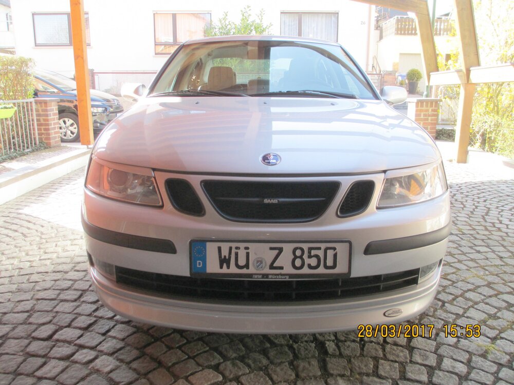

Jahrelang hatte ich keinerlei Probleme mit den Streuscheiben der Scheinwerfer. Jetzt verflecken die Scheinwerfergläser an meinem mittlerweile 14 Jahre alten 9-3 II zusehends immer mehr!
Kennt jemand auch das Problem?
Kann das evtl. von dem Insektenentfernungsmittel kommen, was ich seit wenigen Jahren als Vielfahrer benutzen muß, um den mistigen Insektendreck überhaupt entfernen zu können?
Ich werde wohl um eine Scheinwerferpolitur nicht herumkommen...

Kannst du das "verflecken" nächer beschreiben (ggf. Bild machen). Mein 9-3 Sportkombi hat bis jetzt keine Probleme, außer dass man der Scheinwerfergehäuseoberfläche die 200tkm schon ansieht.
Das neue 9-3 Cabrio von uns hat bei der Hälfte der Laufleistung vom Kombi schon mehr Probleme. Dort hat der eine Scheinwerfer im oberen Bereiche (kurz unterhalb der Motorhaube) matte Stellen, welche bei näherer Betrachtung nach einer Ansammlung von Haarrissen aussehen.
Woher das beim Cabrio kommt, kann ich nicht sagen, da wir den erst vor kurzem besitzen. Der Kombi ist ein Garagenfahrzeug, jedoch benutze ich bei jeder Wäsche Insektenentferner und hatte damit noch keine Probleme.
Die "Abschlußscheiben" sind (Streuscheiben sind's ja eigentlich nicht mehr, aus Glas sind sie aber auch nicht :-) aus Polycarbonat /Lexan. Dieses reagiert sehr empfindlich auf ungeeignete Reinigungsmittel oder andere Chemie. Kenne ich von schlechten Erfahrungen an den Windschutzscheiben meiner Motorräder. Schon Spritzer von Benzin beschädigen das PC. Auch Essighaltige Reiniger. Ich reinige meine nur noch mit einem Reiniger, der eine luftfarhtrechtl. Zulassung für Flugzeugfenster hat.
Ich vermute mal, die feinen Risse kommen daher...

Nicht nur die Reiniger machen den Kunststoffscheiben zu schaffen. Auch die toten Insekten sowie Baumharze lösen die Oberfläche an und hinterlassen dann blinde Flecken.
