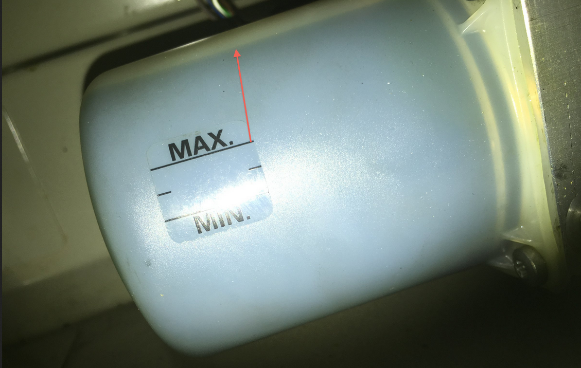

Wenn der Behälter zu voll ist, geht das Verdeck trotzdem, habe ich auch schon getestet.

Der Motor vom Verdeck-Deckel war leicht lose, bewegte sich bei der Betätigung und war sehr heiß.
Ölstand gesenkt (um 30ml)bei der Hydraulikpumpe.
Er war viel zu hoch. Jetzt immer noch knapp über Max.
Hat auch keine Besserung gebracht.

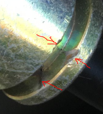

Sieht es auf den Bildern nur so aus oder ist es wirklich so, dass das Scharnier des Verdeckdeckels den Anschlaggummi auf der rechten Seite kräftig eindrückt, auf der linken Seite aber nicht so? In dem Fall wäre die Welle in sich verdreht.
Auf den Bildern sieht das Kreuzgelenk unauffällig aus - allerdings scheint der Scherstift schon mal draußen gewesen zu sein?
Wenn da ein falscher (zu dünner) drin ist, reicht das minimale Spiel an der Stelle u.U. auch, damit der Deckel nicht weit genug aufgeht. Das wiederum scheint ja hier aber nicht der Fall zu sein, *wenn* die offenen Scharniere die Anschlagpuffer wirklich bds. kräftig eindrücken.
Dann hätte ich nur die Erklärung, dass die Scharniere in sich verbogen sind, denn AFAIK, ist es (anders als beim 900II) beim 9-3I nicht möglich, hinsichtlich der Bewegung des vorderen Verdeckteils etwas falsch einzustellen o.ä.
