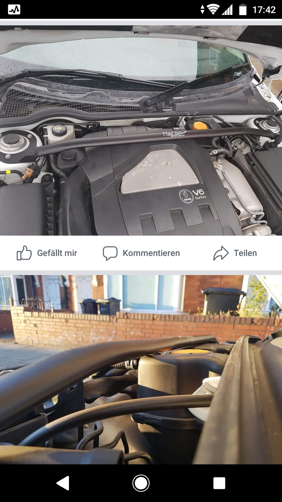

Würde die Strebe auch im V6 passen? In der Beschreibung ist es ausgeschlossen aber in den Bewetungen (leider nur schwedisch) hat es jemand ohne Änderung im V6 verbaut.
Die erste Version der Strebe passt wohl nicht, wegen des Ausgleichbehälters für das Kühlwasser. Es gab wohl eine Änderung und jetzt soll sie knapp passen beim V6. Zumindest habe ich vor kurzem mal ein Foto in einer Turbo X Gruppe auf Facebook gesehen.
Bearbeitet von hansetroll
Danke,
sieht am Ausgleichsbehälter schon verdammt eng aus zumal meiner noch etwas nach oben steht.

Passt wie angegossen. Montage war ohne irgendwelche Anpassungen etc. eine Sache von paar Minuten!

Für V6 ist die lt. Maptun explizt nicht geeignet!
Für die 6- Ender gibt es doch was passendes und drückt auch nicht auf den Ausgleichsbehälter.

Note!
Does not fit to the 2.8 V6, non TurboX versions."
passt also auch nicht!

Ähm , sie ist für den Turbo-X!
Sie passt serwohl immerhin ist sie auch bei meinem verbaut.
Fotos sind in meinem Album davon zu sehen.

Aber passt nicht für nicht-Turbo-X! Steht ja auf der Seite!
Dann ließ nochmal etwas genauer! [emoji23]

Du vielleicht auch :biggrin:, er meint das die nicht beim non TX, also beim normalen 2,8 V6, passt. Man könnte auch schreiben das die nur beim TX passt, wäre aber wohl zu einfach. :rolleyes:
