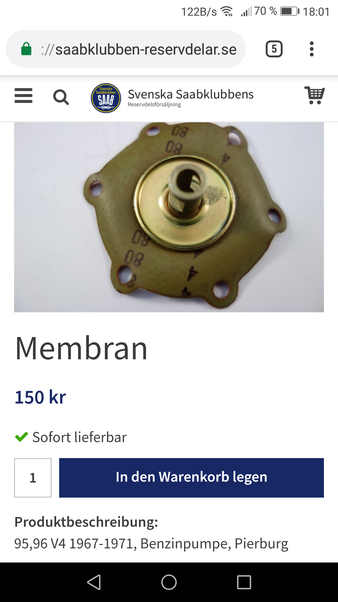

Jetzt möchte ich diese mechanische Pierburg-Benzinpumpe überholen, sieht sehr erhaltenswert aus. Dazu benötige ich die Membran, den Filter und die Dichtung für den Deckel. Kennt da jemand Bezugsquellen? Bei den üblichen Verdächtigen habe ich bisher nur ganze Pumpen gesehen.

Rep Sätze gibt's nur manchmal bei Tradera oder Bloket. Sind aber auch alle mindestens 20 Jahre alt. Nimm ne neue Pumpe.
Oder bei Pierburg nachfragen.
Und aufpassen! Die Sockeltiefe der Pumpen passt häufig nicht, obwohl angeblich (!) für das Modelljahr passend (mehrfach bei den üblichen Verdächtigen erlebt)
....membranmaterial zum selbst verarbeiten gibts angeblich beim korrussionsschutz depot......
hab aber keine erfahrung damit.......

Bin zwar Bastler, aber Membran selbst schnitzen, nee..
Danke für den Tip mit der Sockeltiefe, ich werd's vergleichen
Gibt auch verschiedene Stössellängen:cool:. Ersatzpumpe dabei ist nicht verkehrt, ich zeitweise liegengeblieben, weil sich innen so ein Flatterventil gelöst hatte. Pumpe war geschraubt und 2 Jahre alt.
Ich habe für meinen Citroen 11CV von 1948 die Membran für die Benzinpumpe aus entsprechendem Gummimaterial selbst hergestellt. Funktioniert. Man muss nur beim Zusammenbau darauf achten, dass die Membran mit einer gewissen "Vorwoelbung" eingebaut wird. Wird sie einfach platt eingebaut, entsteht natürlich keine Auf-/Abwärtsbewegung und die Pumpe fördert nicht.

Habe noch ein bisschen weitergesucht..und siehe daScreenshot_20180909-180143.thumb.png.d2f32761e4ac3306f23d30f8fb117ed9.png
