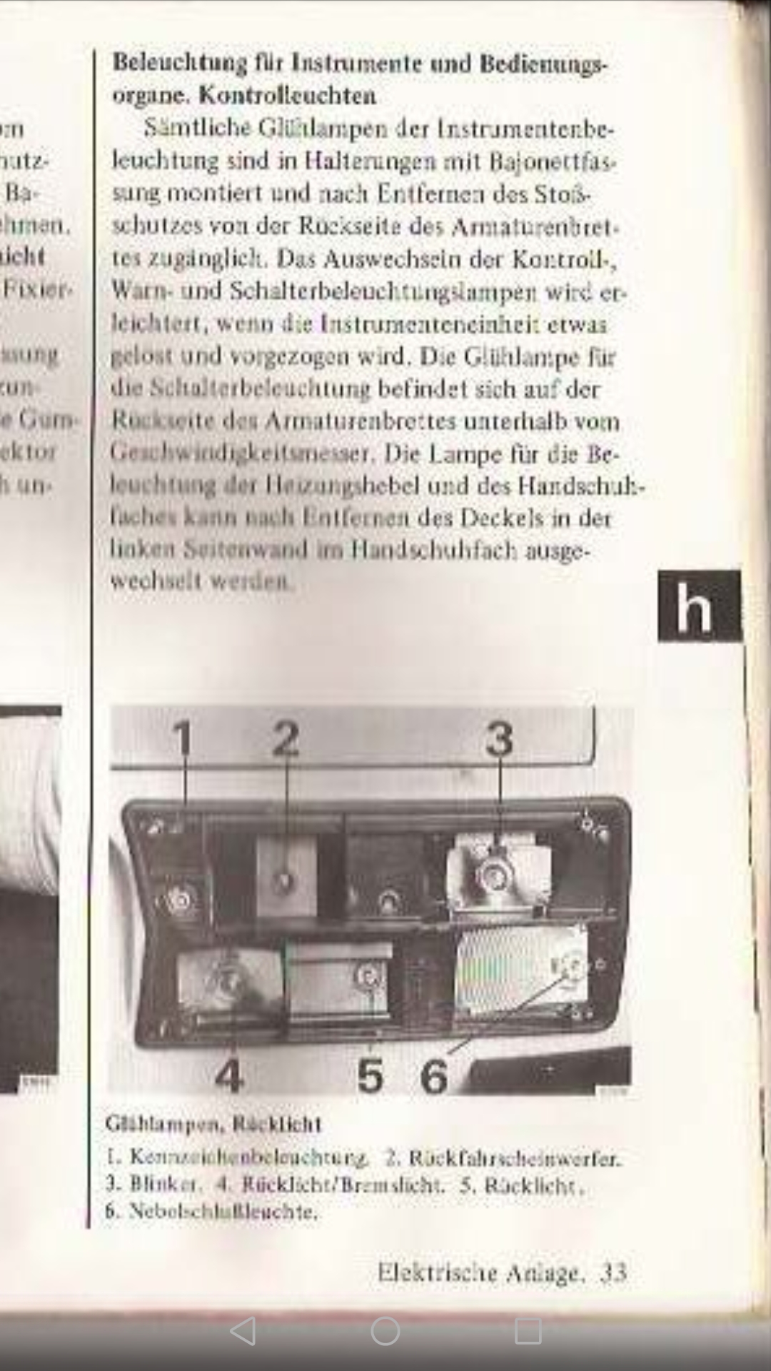

Die ist doch in der Kombileuchte am Heck integriert.
Sorry für die Qualität. Die Nummer 6 ist die NSL
Danke schon einmal. Ich habe keine 83er BedAnl, nur eine 82 auf Schwedisch.
Danach ist folgende Schaltung im Rücklicht: 1 - Nummernschildbeleuchtung, 2 - Rückfahrscheinwerfer, 3 - Blinker, 4 - Bremslicht, 5 und 6 - Rücklicht.
Und so leuchtet es bei mir auch. Kein Schwedenimport, deutsche Erstzulassung.

ist aber nicht in jedem saab 99 meiner (77) hat keine integrierte...
Nachtrag: Im originalen Saab WHB findet sich ab Bj 77 für 4: Schlußleuchte, 5 und 6: Bremsleuchte.
Man sieht mal wieder: Bei Saab ist alles möglich.

Dass ein Leuchtenfeld je nach Länderausführung für NSL oder Bremslcht genutzt wurde, ist beim 900er auch so.
Wo bei z.B. US- & CH-Modellen die zweiten Bremsleuchten sitzen, haben die dt. Modelle die NSL.
Und da mal ein schlauer Mensch die Diode erfunden hat, kann man bequem auch beides zusammen realisieren.
Ansonsten müßte, falls der 99er schon so etwas hat, an der Leuchtfeldkennzeichnung auf dem Rückleuchtenglas erkennbar sein, was bei genau dieser Rückleuchte für die einzelnen Felder vorgesehen war.
( F - NSL / R - Rückleuchte / S1 - Bremsleuchte)
