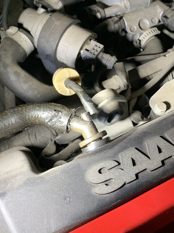

.... nochmal an allen Schläuchen und Rohren gewackelt. Dabei ist durch bloses Berühren der im Photo angehängte Stutzen der KGE abgebrochen. Glatter Plastikbruch ... ich gehe davon aus, daß das der Übeltäter ist. Der Ölschleim drumherum ist normal oder ebenfalls besorgniserregend?
Passt der Schaden der KGE zu den Symptomen? .. oder bin ich wieder auf der falschen Fährte?
Und ja, das rote im Bild ist eine nagelneue DI-Kassette, die ich mir wahrscheinlich hätte sparen können. :hmpf:
Bearbeitet von SaabChile
Hmm, ob die DI umsonst war, lässt sich leicht herausfinden. Verschließ den kleinen Schlauch von dem Stutzen mit einer Schraube und dreh eine kleine Runde. Sind die Symptome weg, kannst du den Schlauch mal öffnen und nochmal ne Runde fahren, dann siehst du ja, ob die Symptome wieder da sind. Das Öl rund um den Stutzen müsste dementsprechend auch von dem wahrscheinlich schon seit längerem undichten Stutzen herrühren, also nicht bedenklich.
Wenn allerdings der Stutzen da schon so zerbröselt, schau lieber nach, ob da noch mehr porös ist in der Verschlauchung usw.

Unterdruckschläuche, Anschlüsse, ventil etc am Kurbelgehäuse getauscht, neue DI-Box (und neue Kerzen, trotz daß die alten erst 5.000 gelaufen sind) und der Motor klingt wieder wie vorher. Noch keine Probefahrt gemacht aber er läuft absolut sauber, kein Vergleich zum Wackeln und Scheppern im Stand von letzter Woche.
