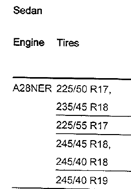

Das gibt die Bedienungsanleitung zumindest für den V6 her:
Glaube nicht, dass man 9-5 und Insignia immer in einen Topf schmeißen kann.

So... ich habe nun mal alle eure Tips und andere Quellen durchsucht.
Gerade in dem Fall, dass man sich einen Winterrädersatz zulegen will, kann man auch mal ausnahmsweise im GM Regal schauen, die sind dann doch etwas bezahlbarer.
Zugelassen für den 9-5 II sind:
215 / 60 R16 J6,5 / ET41
225 / 60 R16 J6,5 / ET41
225 / 50 R17 J7,0 / ET41
225 / 55 R17 J7,0 / ET41
235 / 45 R18 J8,0 / ET42
245 / 40 R18 J8,0 / ET42
245 / 45 R18 J8,0 / ET42
245 / 40 R19 J8,5 / ET45
245 / 35 R20 J8,5 / ET41
