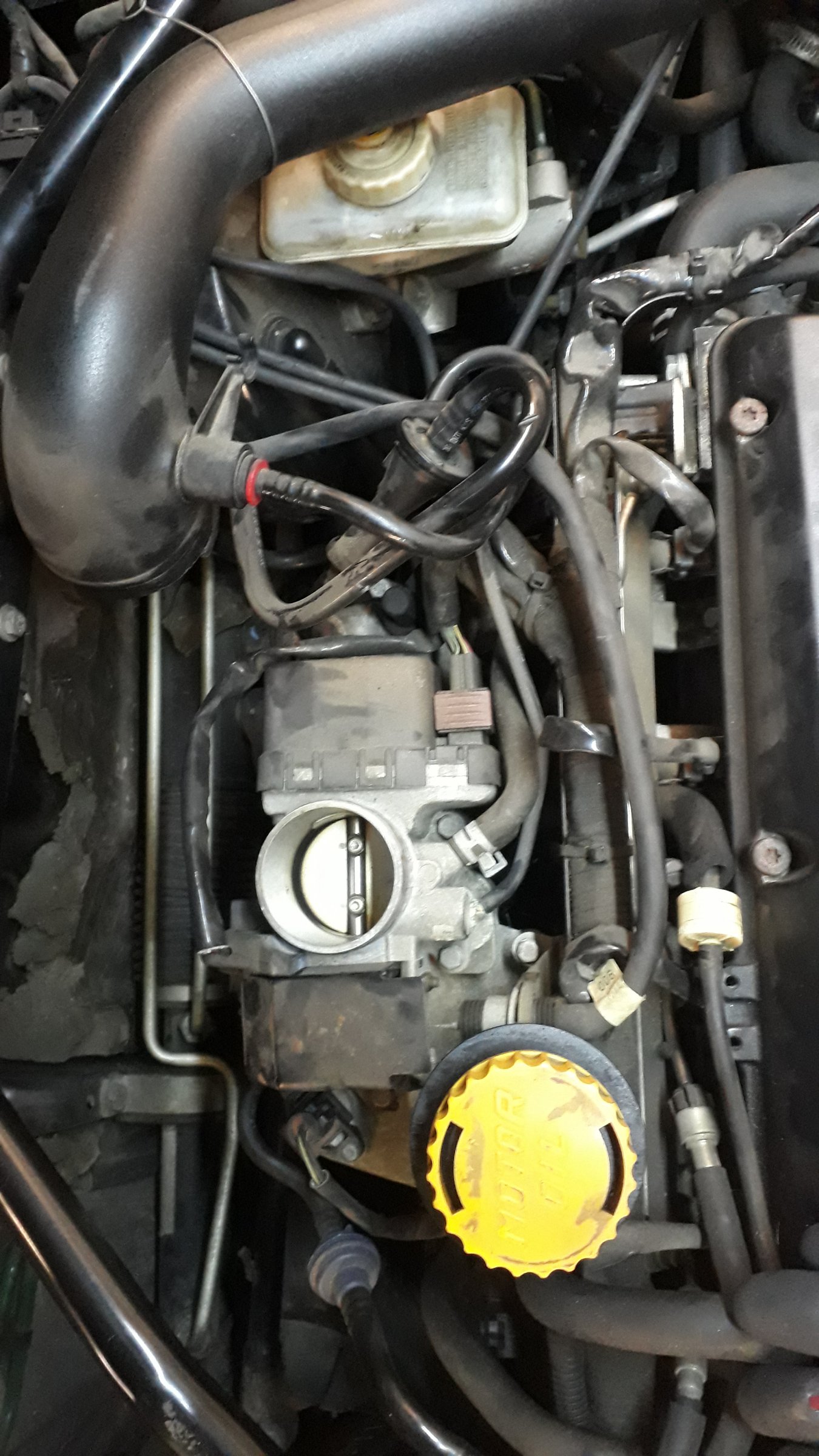

Auslesen brachte die Info, dass das Leerlaufregelventil einen Fehler hat.Finde aber das Teil nicht, siehe Foto. Es sollte doch links neben der Drosselklappe sitzen....
Gab es irgendwelche Varianten bei dem Motor?

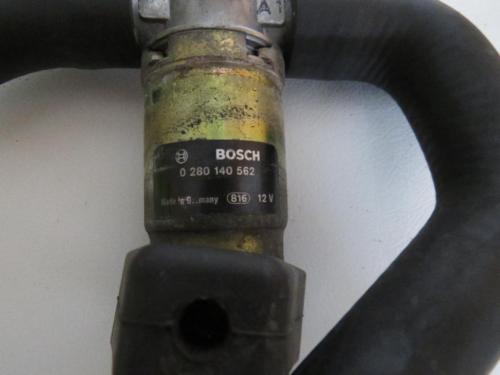

Das Ventil, dass du suchst gibt es meines Wissens so wie in Foto 2 abgebildet nur beim Sauger......
9-3 wieder...
AFAIK hat der T5 so ein Teil noch, der T7 (der es im MJ 2001 sein dürfte) nicht mehr.

Das Foto ist von meinem 9-3, das Teilefoto habe ich aus dem Internet.

Die Leerlaufregelung erfolgt über die Drosselklappe. Diese kann defekt sein oder einfach nur verschmutzt.
...oder der Klassiker: Falschluft. Also ringsherum im ganzen Motorraum *alle* Schläuche *gründlich* untersuchen auf gelöste Verbindungen, Risse und Brüche, auch an den Unterseiten, auch an der Rückseite(?) der DK zur Tankentüftung, zum BKV, und nicht nur schauen, sondern auch anfassen!
