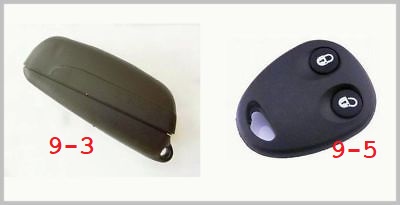

Aber den typischen Frosch gibt es doch auch beim 9-3 mit T5, oder nicht? Heißt das, ein separates WFS-Steuergerät wie im 9k gibt es nicht? Die Trionic kommuniziert aber dann genauso mit dem TWICE?
Den Frosch gibt es ab 9-3 nicht mehr. Transponder für WFS im Schlüssel und Fernbedienung über eine Art "Knochen" der kompatibel zum 9-5 ist.

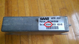

Ab 9-3 wurde auf Bussystem umgestellt und die Kommunikation aller Komponenten läuft über DICE/TWICE. Normalerweise ist alles über die VIN verheiratet, aber um kompatibel zu bleiben wird bei der T5 nur die Seriennummer genommen und im TWICE hinterlegt.
Also entweder mit Tech2 die Serienummer der T5 im TWICE ablegen (kein Steuergerätetausch ohne Programmierung möglich) oder die Nummer aus dem TWICE in die T5 flashen (Plug'nPlay).
Bei der T5 gibt es ausserdem die Möglichkeit die WFS zu deaktivieren.
Bearbeitet von thadi05
Danke, ich dachte der Knochen - den es bis einschließlich 2000 ja auch beim 9-5 gab - wäre erst mit der T7 gekommen..
