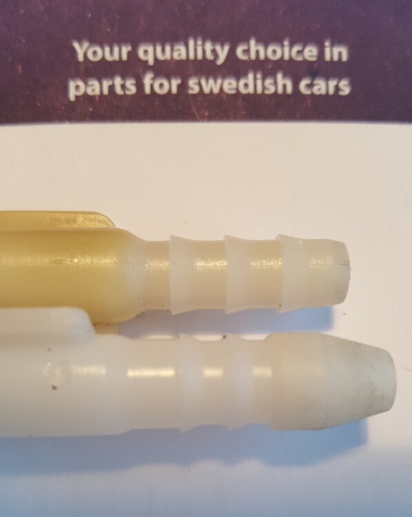

ich habe neue Anschlussventile für die Benzinpumpe bei Xidnaks bestellt. Leider ist der Durchmesser der Anschlüsse deutlich grösser als bei den originalen (1993 B202i Walbro) dicke Stelle ca. 2mm mehr. Somit bekomme ich die neuen Ventile nicht auf die alten Leitungen geschoben. Beim passenden Durchmesser hat das bisher mit Heissluft sehr gut geklappt. Kennt jemand evtl. eine alternative Bezugsquelle für Ventile mit passendem Anschluss? Den Tank kann ich hier vor Ort nicht ausbauen, um die ganze Leitung zu tauschen.

Es gab ja auch 6 und 8mm Leitungen...wenn ich nicht ganz irre...
Brauchst Du beide Ventile?
Ja, beide. Ich hab die 6er.
Habe mal die nachgemessen, die ich hier liegen habe.
ISt alles für die 8mm Leitung.
Hast Du mal bei Skanimport gefragt?
...noch nicht, online bisher nur die dicken gefunden. Ich werd mich mal bemühen.
Ansonsten muss ich mir wohl eine Doppelkupplung friemeln.
Vielen Dank für's Nachmessen!
