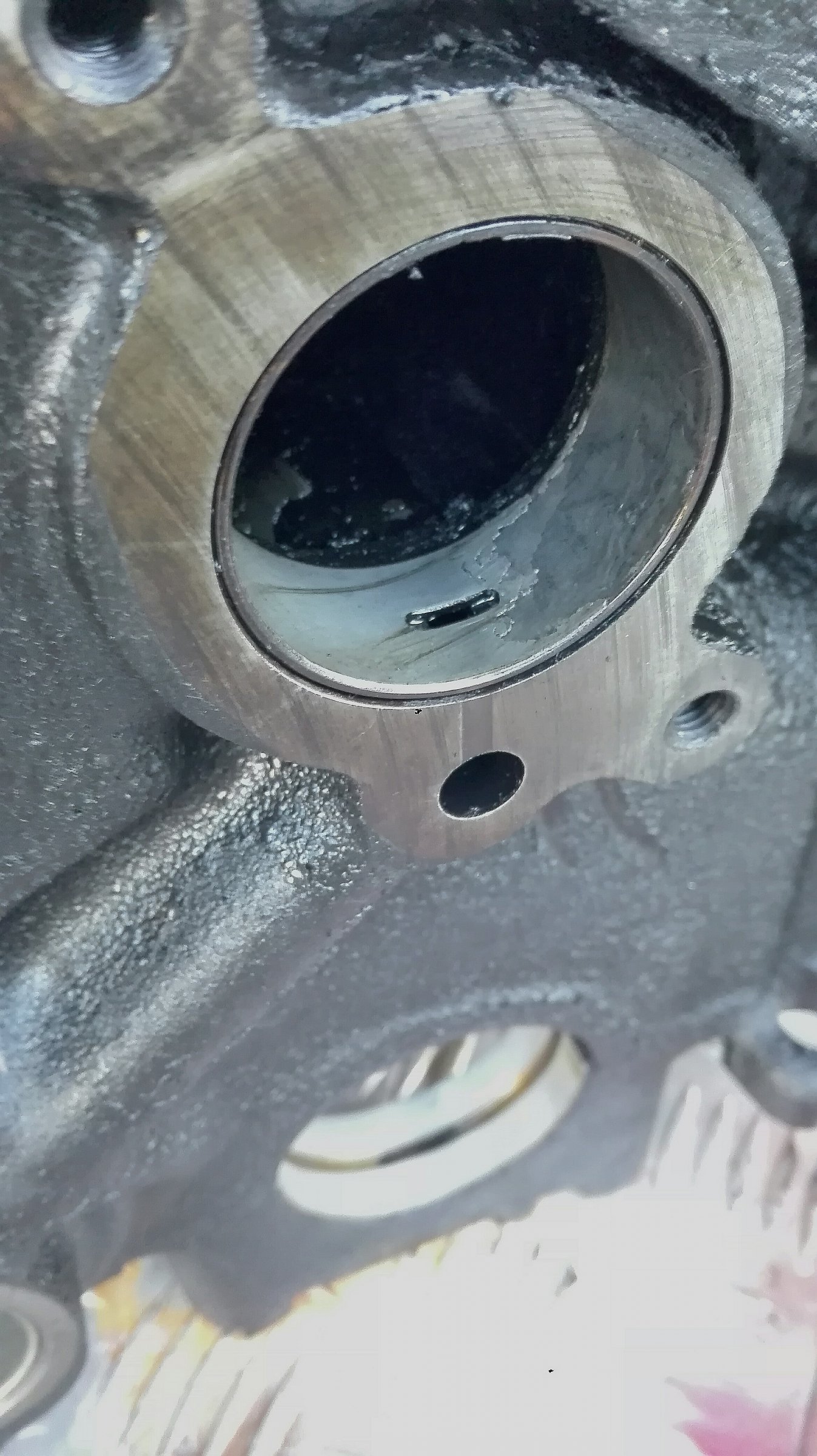

IMG_20181011_184543.thumb.jpg.388c82084bc279d6e61577c006a5ea43.jpg So sieht dein Lager wahrscheinlich auch Lagermetall bis auf den Stahlring abgetragen.
Du wirst deine Ausgleichswelle sicherlich wieder verwenden können. Das die unbrauchbar sind ist seeeeehr selten. Da müsste die sich schon nach Abtrag des Weissmetalls durch den äußeren Stahlring des Lagers und darüber hinaus in den Block eingelaufen haben. Dann reicht eine andere Ausgleichswelle nicht aus:biggrin::biggrin::biggrin:
Bearbeitet von Meki
Ich hoffe so schlimm wirds nicht werden!
Aber gut zu wissen, dass die Ersatzwelle nur im Notfall ran muss!
