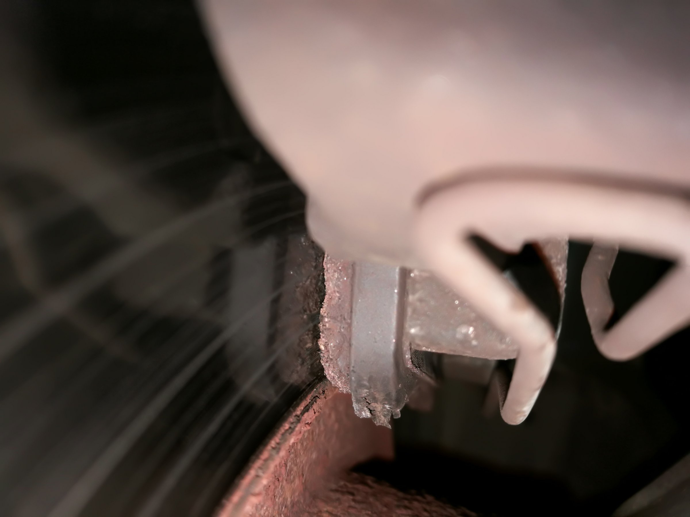

nach einem Monat werde ich wegen des Urlaubs ca. 10000 km Strecke fahren. Ich wollte heute checken ob die Bremsen i.O. sind. Alles sieht gut aus bis auf hinten links (siehe Foto).
Die linke Seite hatte vor einem Jahr auch Probleme gemacht und die Klötze ist neuer als alle anderen. Die Kolbe ist fest. Ich möchte komplette Sattel erneuern.

Die Kolbe ist fest.
Hallo Exergie,
klemmt der Kolben beim rausdrücken ober wenn er wieder zurückgehen sollte. Letzteres war mein Problem und die Ursache war das sich die Kolbendichtung teilweise um 90° verdreht hatte. Wohl beim Belagwechsel passiert.
Grundsätzlich sind die Wartungssätze mit neuem Kolben etc. nicht teuer.
Andreas
Es klemmt wenn er zurückgehen soll.
Letztes Jahr als wir die Kolben wieder rückstellen wollten, haben wir ein Bremskolbenrücksteller kaputt gemacht.
Mein Mechaniker meinte, dass die Wartungssätze sehr zeitaufwändig sollen. Da wir riesen Baustelle haben, wollen wir Zeit sparen.
Der Zeitaufwand ist nicht hoch. Einfach den Schwimmsattel aushängen und über das Pedal den Kolben raus drücken. Dann den Dichtring mit einem Schraubenzieher vorsichtig entnehmen. Evtl. Oxidschicht wegschleifen und neue Teile einsetzen/drehen.
Andreas
Wenn der Kolben schon so rostig ist? Ihn dann schleifen und in die neue Dichtung drücken? Ich weiß nicht. Bin ja normal auch eher für Revidieren. Aber dann mit dem großen Satz. Vorausgesetzt dass der Zylinder noch blank ist.
Wenn der Bereich des Kolbens "hinter der Vierkantdichtung" rostig ist hilft nur ein neuer Kolben. Innenflächen des Sattels müssen, wie Flemming schreibt, ebenfalls blank sein.

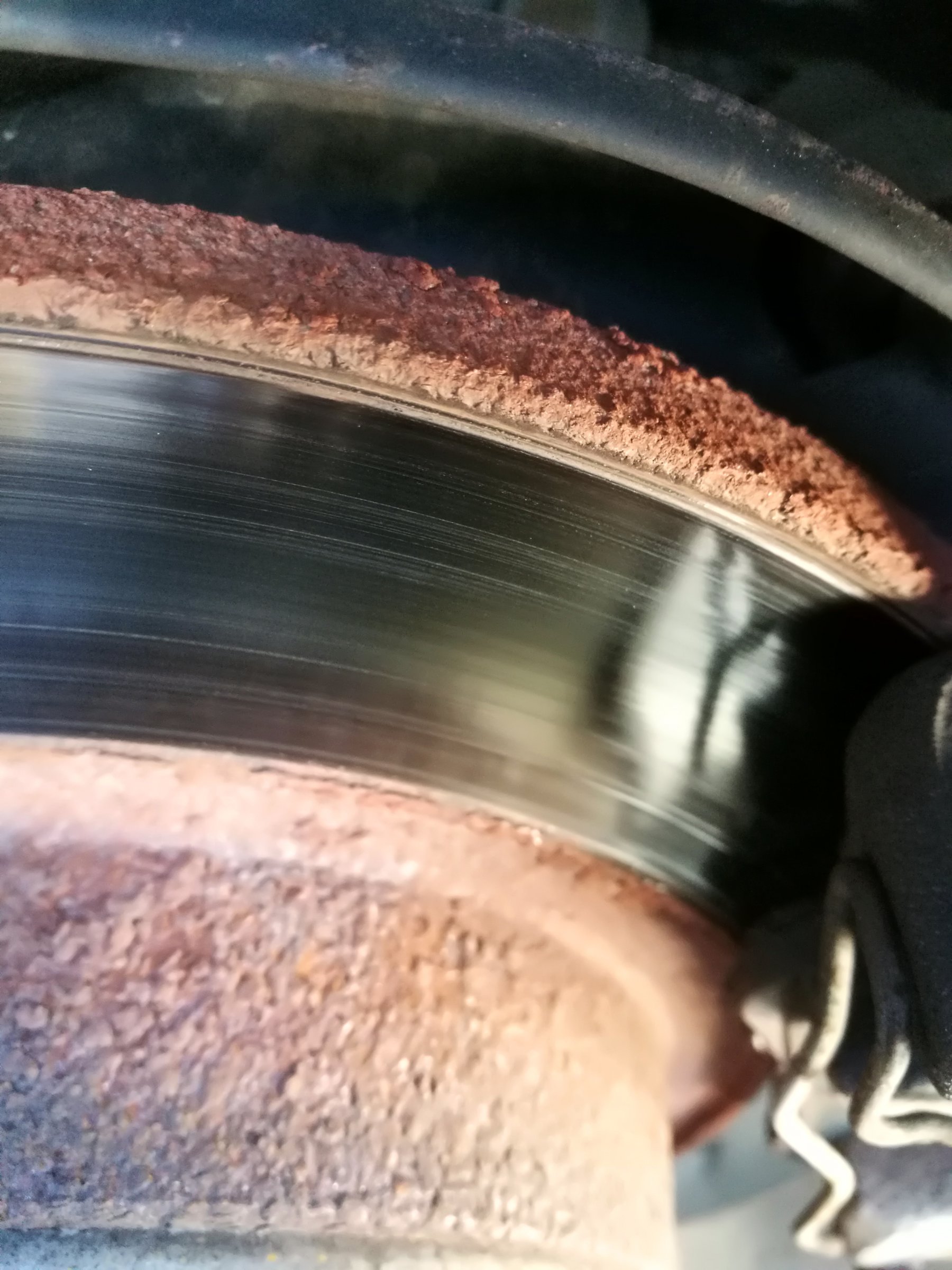

die Scheibe sieht doch gar nicht so schlecht aus. Wenn der Kolben hängt wird die Scheibe eher poliert und ggf. auch ballig...scheint hier nicht so zu sein, ist aber auch schwer zu erkennen.
Da der Kolben noch funktioniert ist er (und der Sattel hinter der Rückholdichtung) vlt auch nicht oxidiert. Die Frage dann aber ist, warum er so schwer geht...? Wenn er im Innern schon oxidiert ist, kann er dann überhaupt noch dicht sein? Wie ist eure Erfahrung hier?
[mention=2503]Flemming[/mention], bin deiner Meinung. Ich meinte aber auch nicht das der Kolben sondern ggf. der Zylinder geschliffen werden soll.
Findest du? Gut, so ein Bild kann täuschen, aber für mich sieht der Rost so rosa-rot aus, typisch für eine heiß gelaufene Scheibe. Normal ist eher dreckig braun. Grat ist auch da. Also lieber alles neu wenn man eh schon dran ist. Aber ist nicht mein Wagen, von daher ...
So ein Sattel ist billiger als ein neuer Dichtungsatz und Kolben. Gibt gebraucht immer wieder gute Angebote die technisch einwandfrei sind.
[mention=10895]Exergie[/mention] hat die Scheibe schon eine Kante?
Wenn ja würde ich sie direkt ersetzen. An der Hinterachse kosten Scheiben im 292er Durchmesser mit Belägen keine 80€. Sollte also bei den soliden noch günstiger ausfallen.
[mention=2503]Flemming[/mention] hat recht. Obwohl die Scheibe gut aussieht, heißt es nicht, dass das Material nicht verändert ist. Bei >10k km Urlaubsfahrt kann die Urlaub schief gehen. Scheibe und Klötze werden auf jeden Fall erneuert.
