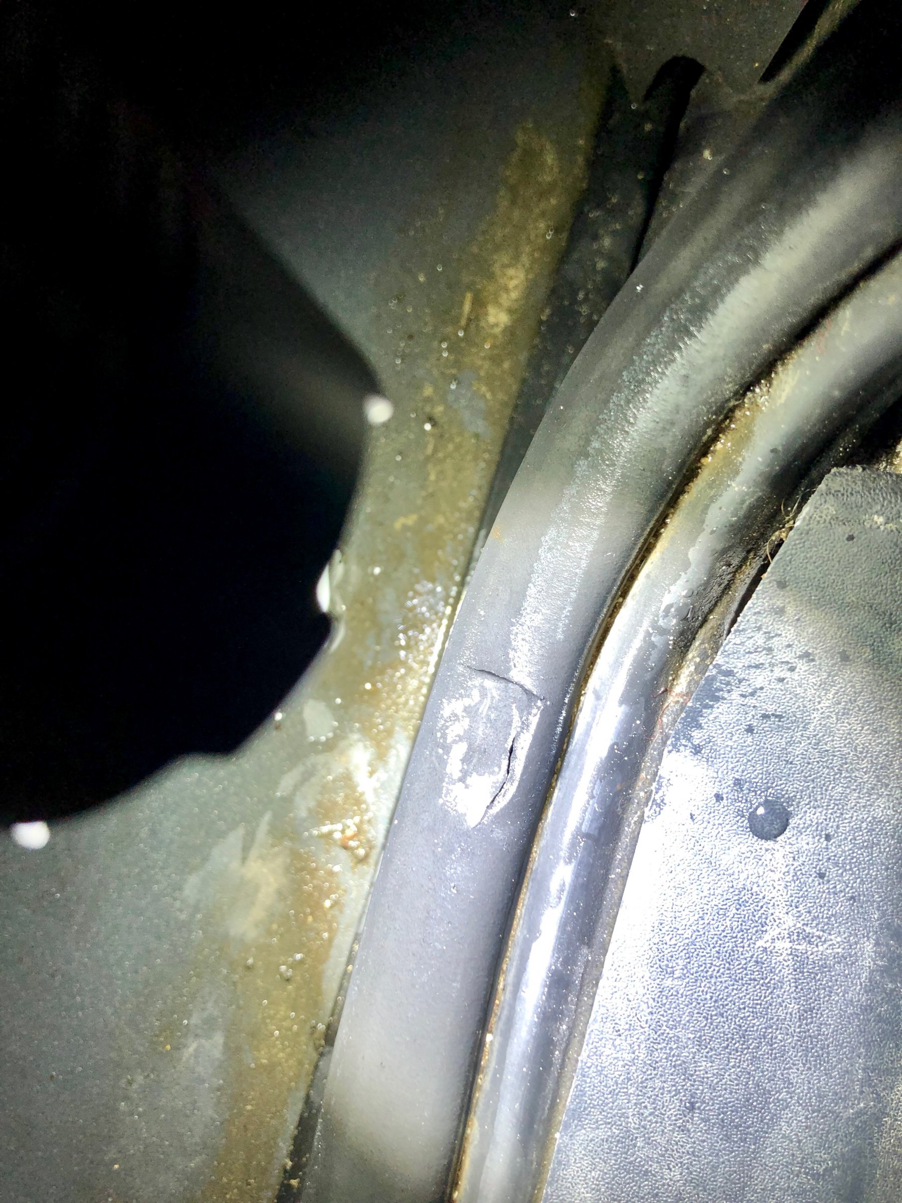

Habe Wasser auf der linken Seite bei der Antenne. Rücklichter habe ich Kontrolliert,Heckspoiler auch.
Kann es sein das die Antenne nicht richtig ein gesteckt ist oder der Riss in der Dichtung Schuld ist, das es Wasser zieht?
Hm, das Foto von der Dichtung kann ich jetzt nicht richtig zuordnen.
Aber wenn du es schon soweit auseinandergenommen hast, solltest du doch erkennen können, wo das Wasser eintritt, wenn man es außen drübergießt?!

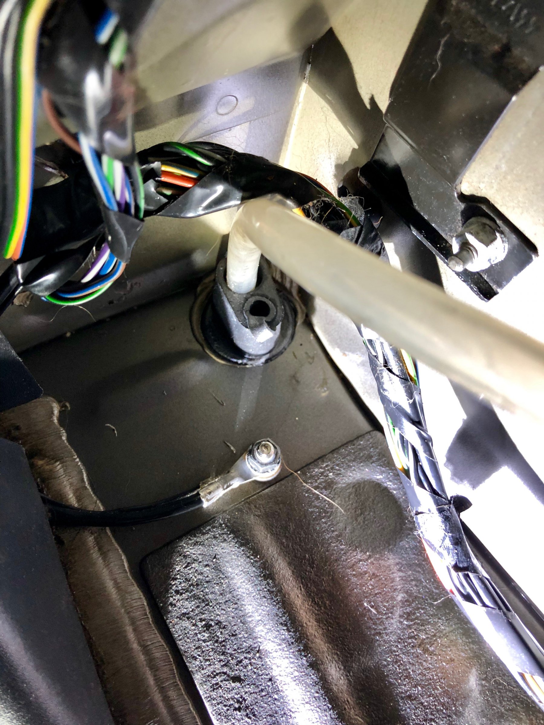

Schiebedachablauf scheidet bei dem Auto als Ursache offensichtlich aus, aber du solltest kontrollieren, ob der Schlauch, der auf dem 1. Foto in dem Stopfen am Boden endet, 1. nicht verstopft und 2. an seinem Anschhluss an den Antennenstab dicht ist. Außerdem kontrollieren, dass der Antenenfuß auf dem Kotflügel nicht gerissen und zum Blech hin dicht ist.

Danke, also Nass ist es nur in der linken Ecke beim Abfluss für die Antenne. Das Foto von der Dichtung ist unten links, also genau dort wo das Wasser eintreten könnte. Sonst ist alles trocken.
Sorry hatte ich noch vergessen zu Schreiben, habe mit zwei Giesskannen Wasser über das Heck vom Dach her geschüttet, blieb trocken.
Das Auto steht manchmal schräg und manchmal gerade, macht also kein Unterschied.
Der Stopfen hat zwei Löcher, bei den vorderen der jetzt den Deckel drauf hat, war die Antenne ein gesteckt. Habe dann mit einem Schraubenzieher vorsichtig in das Loch gestochen. Das in dem der Abfluss auf dem Bild steckt, scheint mir blind zu sein.
Es ist von der Anennte her trocken, ich habe jetzt mal auf die schnelle ne Occasions Dichtung geholt. Weiss sollte neu sein. Werde aber noch das schwarze Plastik Innenteil Kofferraum Ladekante weg nehemen, ich ha e das Gefühl von dort kommt das Wasser her geronnen.
Ach ja, wenn ich auf die Dichtung an der defekten Stelle drücke, kommt Wasser raus.

Danke nochmal für die Vorschläge, habe jetzt die schwarze Abdeckung gelöst und genau beim Riss fängt die Feuchtigkeit an. Werde die Dichtung mal Tauschen und dann mal schauen, ob es immer noch feucht ist.
[mention=800]patapaya[/mention], ja meine ich.
[mention=541]Regio-Rider[/mention], ok danke Dir schier das Zügs mal i und putz es.
Habe jetzt die Dichtung getauscht und es ist trocken.
Danke nochmal für die Tips.
