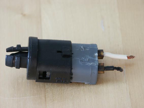

so nun halte ich eine neuen gebrauchten Außentemperatursensor eines Forumskollegen in den Händen.
Stellt sich nun die Frage ob man dieses Teil noch irgendwie außeinander bekommt oder ob das Schwarze und das Graue (was aussieht wie ein Stecker) eine Einheit ist.
Da die Kabel doch recht kurz abgeschnitten sind wäre es natürlich für mich von Vorteil wenn man die beiden Teile noch trennen könnte. Nur haben das der ursprüngliche Besitzer und auch kich nicht hinbekommen. Wenn die Teile zu trennen sind dann muß da doch ein Trick sein?!
Wenn einer einen Tip zur Montage hätte wäre ich doch sehr dankbar.
Anbei habe ich mal ein Bild des mir vorliegenden Sensors beigefügt und die ganze Sache zu verdeutlichen.
Gruß scrofter
Ich grüsse Dich! :00000299
Das graue Teil ist ein Stecker und kann abgezogen werden.
Nun ist es möglich, daß die Pins korridiert sind und deshalb festsitzen.
Man kann den Stecker öffnen, kleine Klappe mit einem E-Schraubendreher loshebeln...und dann die Pins mit einer Zange greifen und einzeln rausziehen.
So sollte es funktionieren. :00000449

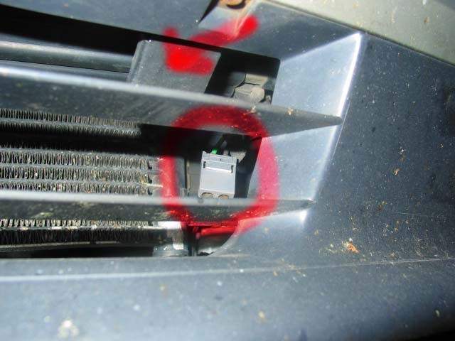

Wo ist der blöde Temp. Fühler denn zu finden?!?!
Also, die Außentemp. anzeige spinnt bei mir auch seit ein paar Tagen, hab ja schon alle Threads gelesen und mich unheimlich schlau gefühlt, vorhin unters Auto und geguckt vorne links hinterm Spoiler, aber da ist nichts, außer einem Stecker mit Schwarz(oder grau?) und Grün und davor ein gefaltetes schwarzes Blech mit hinten einem Loch drin. Eigentlich sollte lt. Schaltplan eigentlich schw/weiß die Anschlußfarben sein?!?!
Wo find ich den Fühler? Und - was ist das für ein Blech und Stecker auf dem Bild?
Danke, gp.
Kleiner Nachtrag 2 Stunden später:
Hat sich erledigt, ich hab ihn gefunden! Er gehört tatsächlich in das abgebildete Blech, aus unerfindlichen Gründen ist er aus der Halterung herausgefallen (da seht ihr's SOOO hart ist das CS Fahrwerk ;-)) und baumelte einfach im Motorraum rum. Jetzt ist mir auch klar, warum gestern und heute über 32 Grad erreicht wurden, da hing er wohl zufällig in der Nähe vom Kühler ;-)

hab mich die ganze Zeit gefragt, warum der Sensor, der auf der Ruückseite des Haltebleches eingeklippst ist, rausgefallen ist und was ich tun muß, um das für die Zukunft zu verhindern. Ich glaub, ich kenn jetzt die Ursache: Der Sensor stößt oben an irgendwas von der Frontmaske an und wenn man jetzt so wie ich mit dem Hochdruckreiniger auf das Halteblech durch bläst (siehe Foto), wird das nach hinten gedrückt und der Sensor springt aus der Aussparung raus.
Also, einfach nicht mehr mit dem Hochdruckreiniger auf das Halteblech blasen!!!
