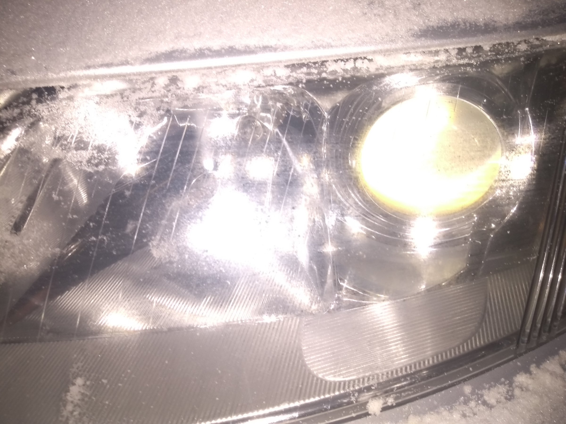

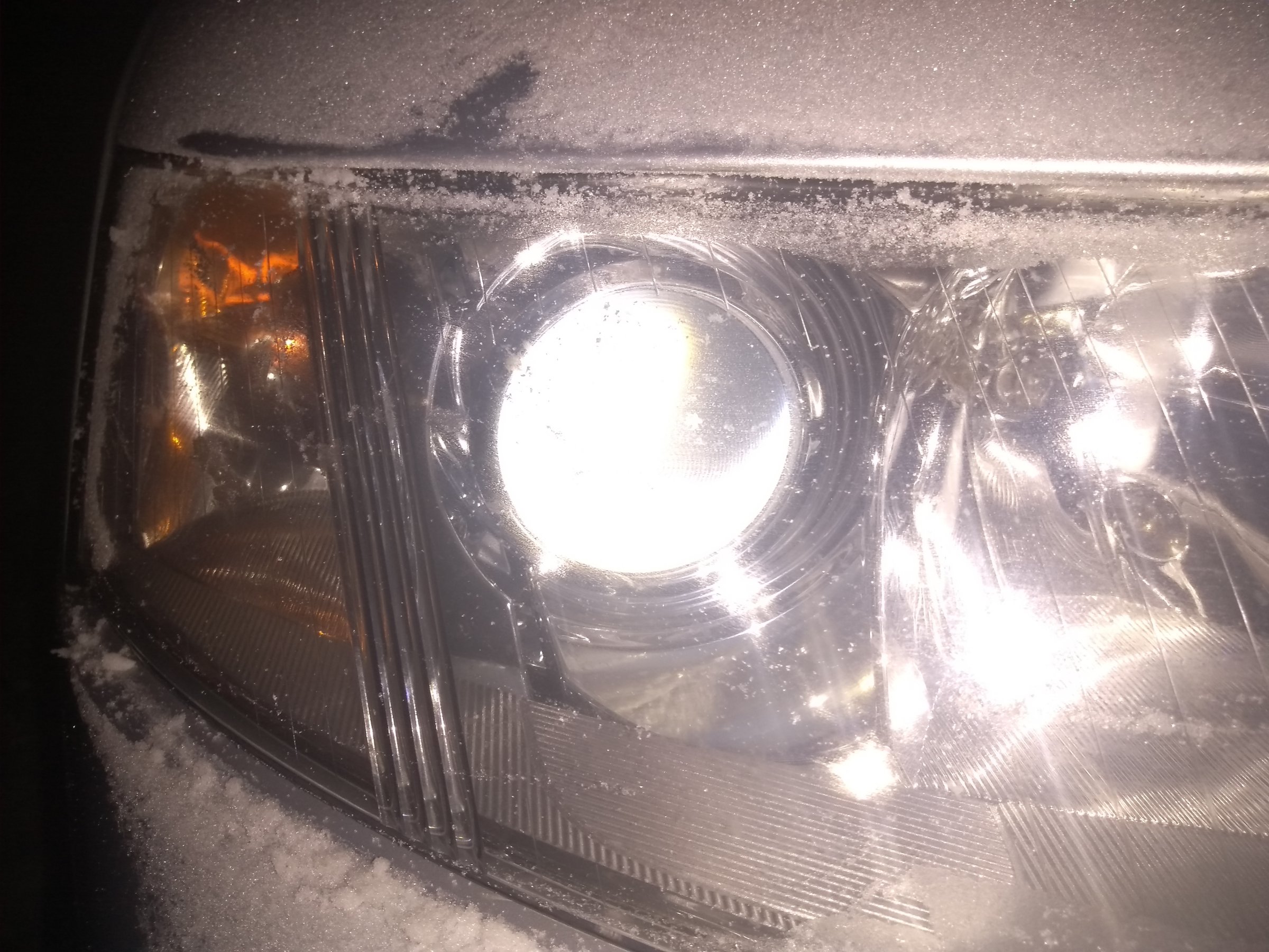

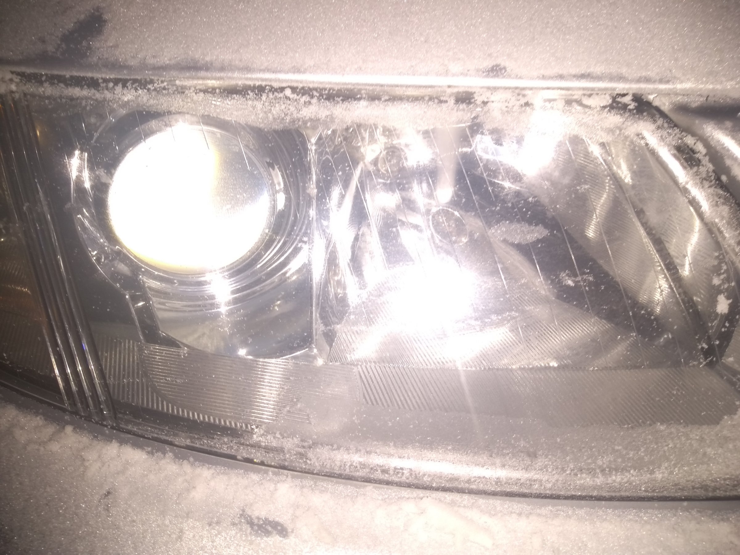

Wie sehen eigentlich deine Scheinwerfer aus. Kanns du ein Foto deiner Scheinwerfer machen und hier posten?
Anhand der Fotos könnten die Forummitglieder dir besser helfen. Vielleicht kannst du dir die Neue einbauen sparen. :smile:
Letztes Jahr hatte ich auch das gleiche Problem und durch die Fotos haben die nette Mitglieder mich drauf hingewiesen, dass ich meine Linsen sauber machen soll. :top:

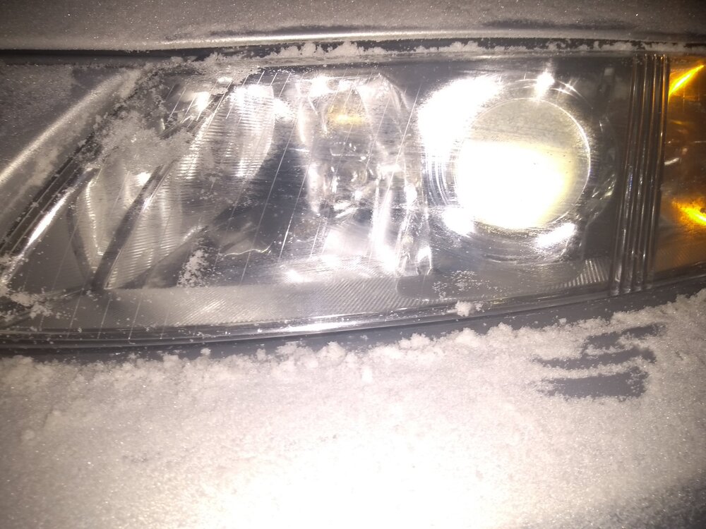

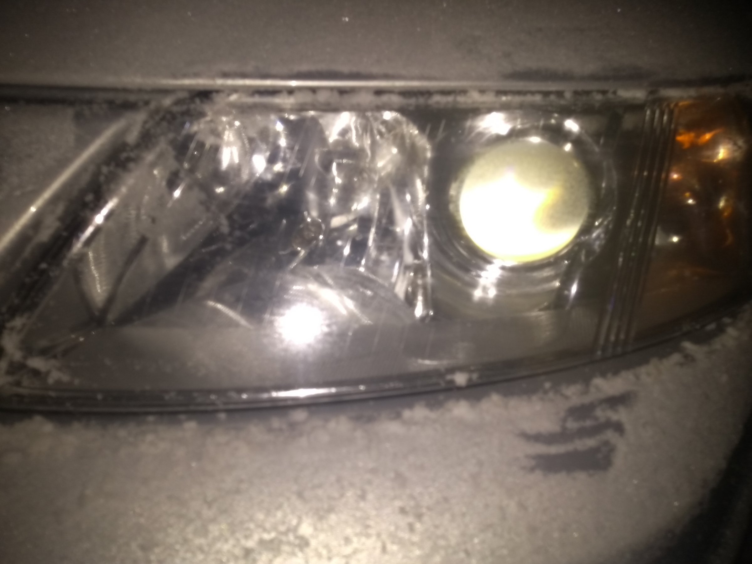

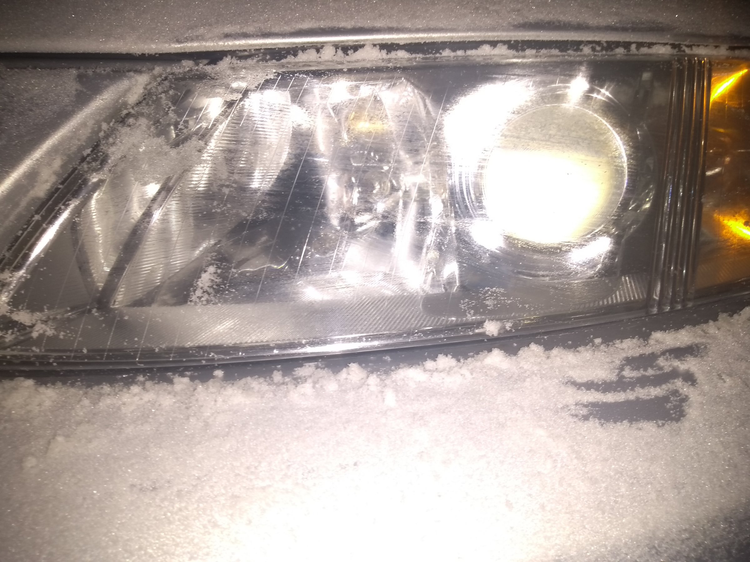

Danke dir werde gleich rausgehen und dann paar Bilder vom Scheinwerfer machen...
Wie mache ich denn die Linsen und Reflektoren sauber? Gruß
Hier die bilBil
Sorry meine Bilder
Und was meint ihr?
Ich würde sagen, dass die Scheiben und Reglektoren gut aussehen. Da die Bilder mit Licht in der Dunkelheit gemacht worden sind reflektiert zuviel Licht von der Linse.

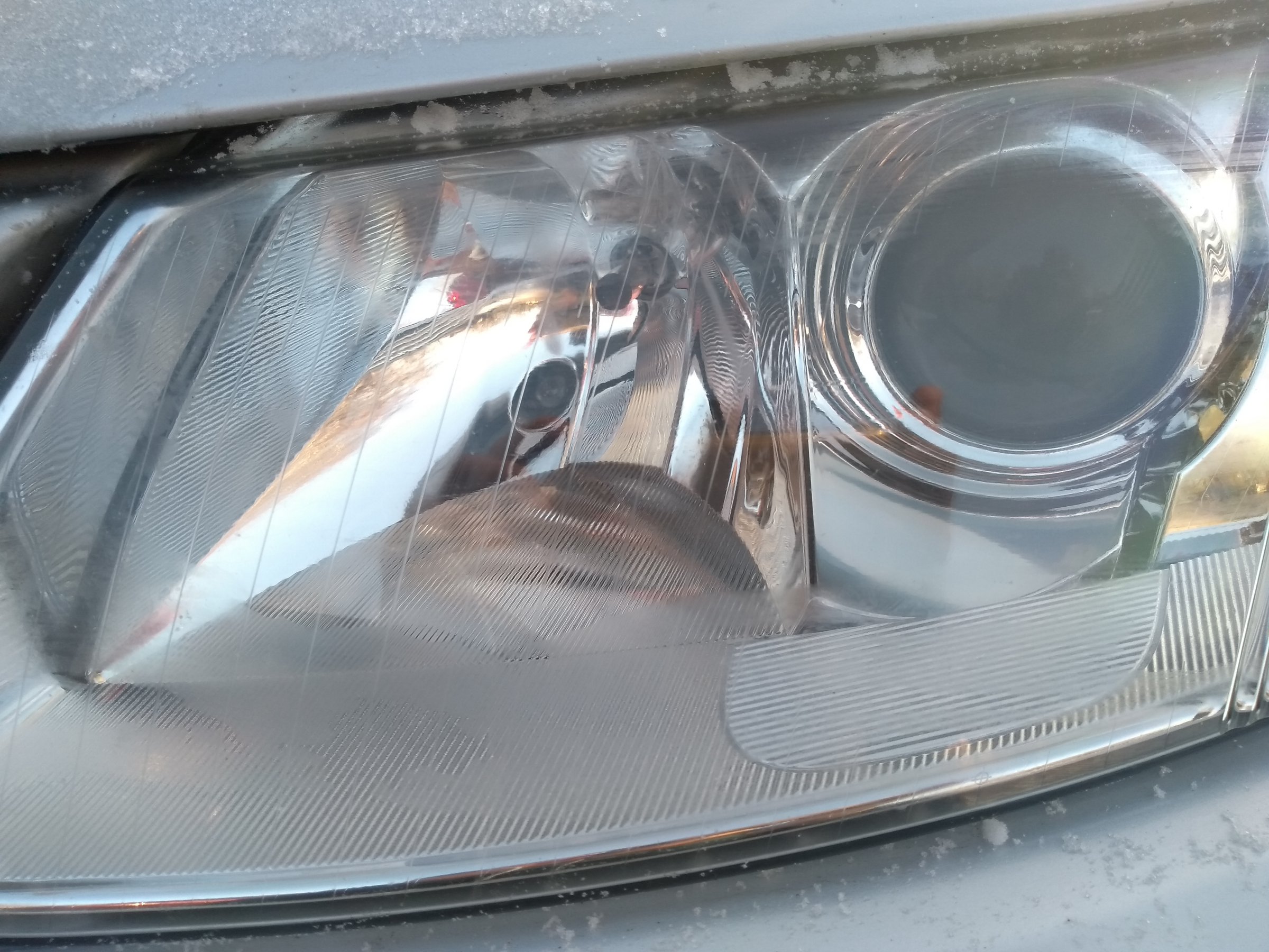

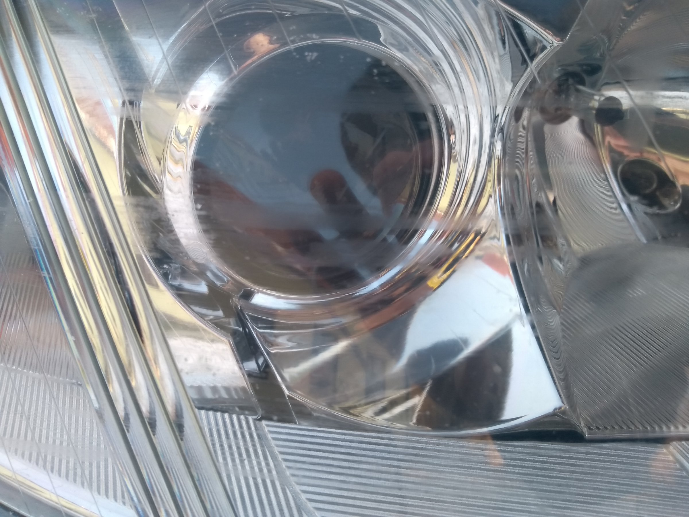

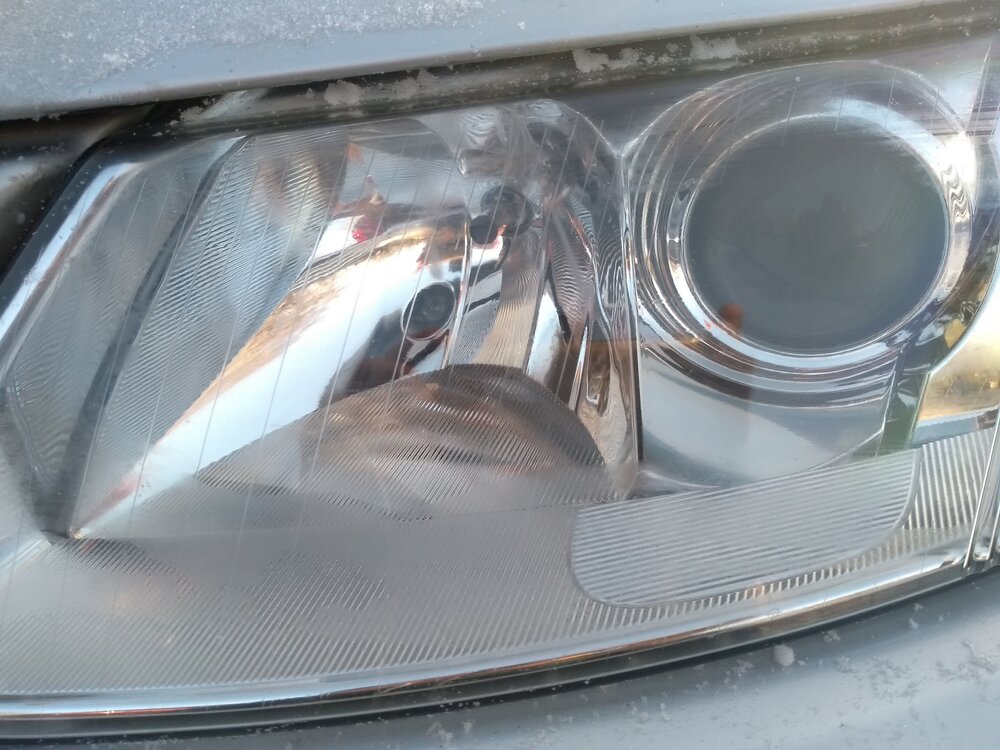

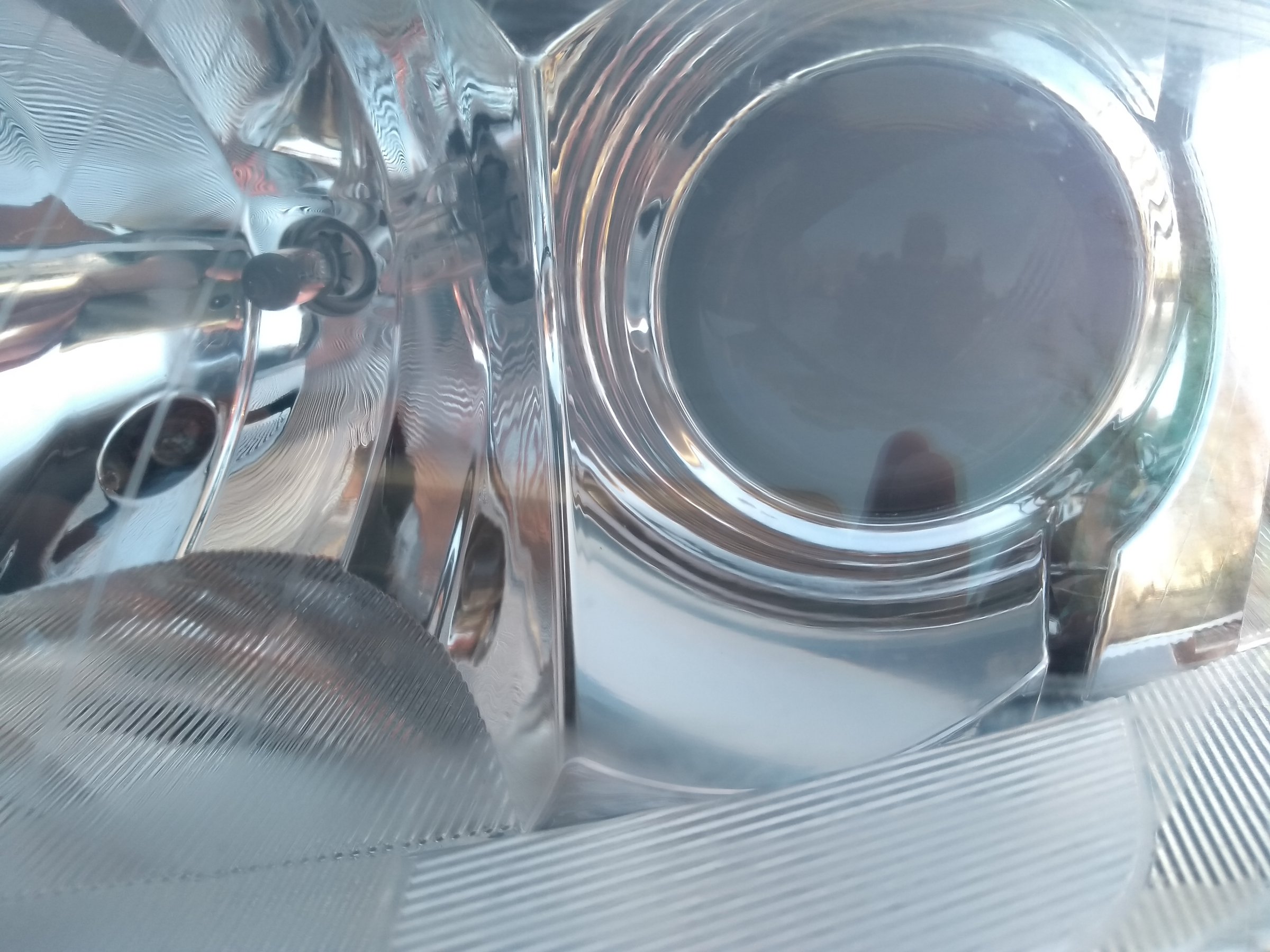

Hier noch ein paar Bilder im Hellen
Das sieht für mich völlig ok aus……

Wie Thomas geschrieben hat, deine Scheinwerfer sehen ok aus.
