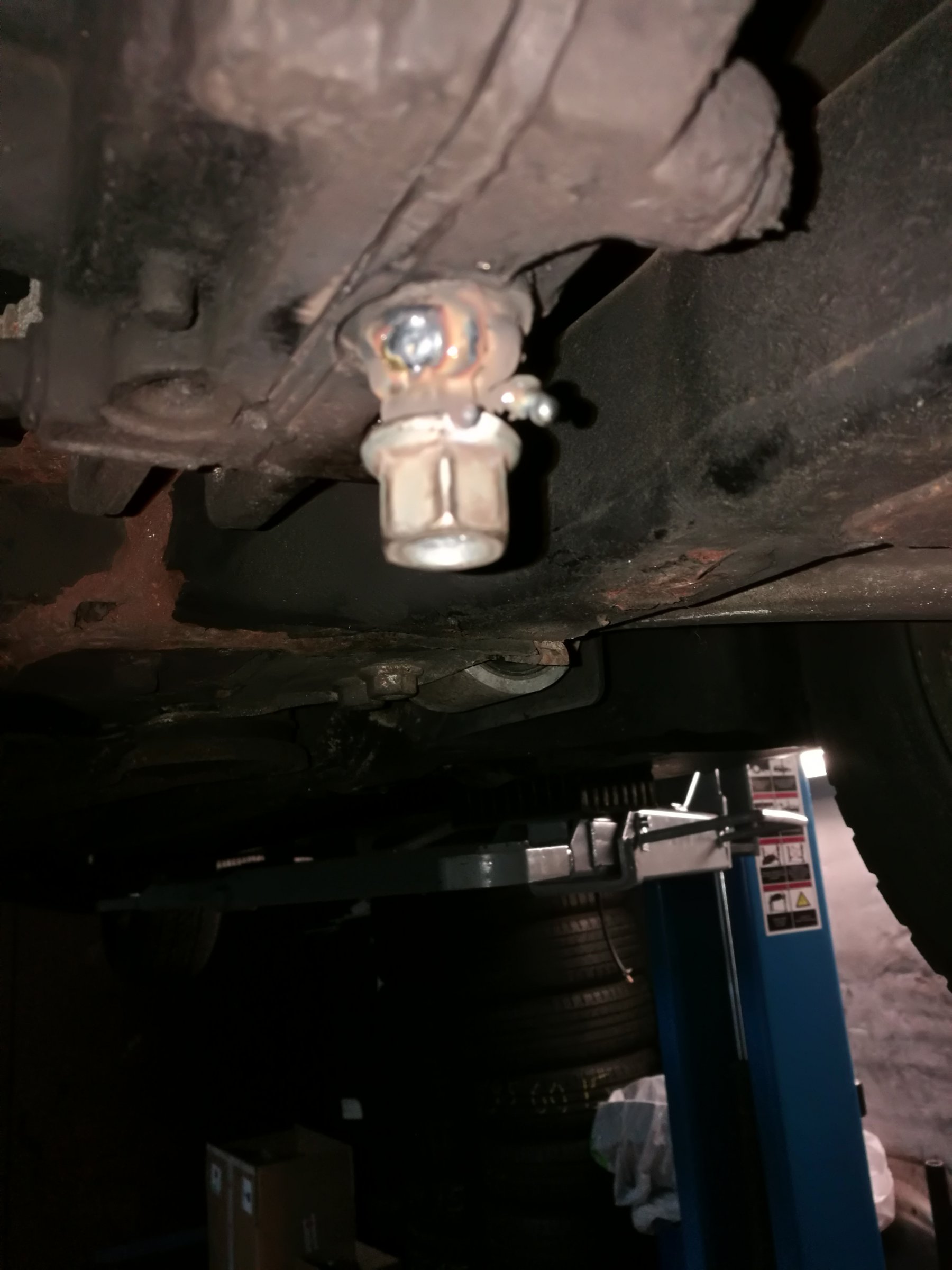

Am Wochenende während ich Zahnriemen wechseln gelassen habe, wollte ich das Getriebeöl auch wechseln lassen.
Der Mechaniker könnte die Ablassschraube des Getriebe nicht öffnen.
Die Torx-Öffnung der Schraube ist jetzt beschädigt. Ich hatte eine neue Schraube vorab bestellt.
Wie kann ich die alte Schraube öffnen? :confused:
Ich bin für jeden Vorschlag dankbar.
Versuche es mit einer ordentlichen Torxnuss 40 oder 45 war das glaube ich oder einem Linksausdreher. In beiden Fällen musst du die Kontrollschraube erneuern. Wenn das nicht klappt versuche es mit einer guten Wasserpumpenzange mit "Biss" Knipex kann ich dir empfehlen und schraube das komplette Rohr raus. In dem Fall solltest du dann beide Sachen ersetzen samt Dichtung.
Wir haben all mögliche Sachen versucht ohne Erfolg. Mein Mechaniker hat eine Mutter geschweizt. Tataas... die Schraube hat sich gelöst. :biggrin:
[ATTACH]161413[/ATTACH]
Bitte bei solchen Aktionen immer erst die Gängigkeit des Gewindes prüfen. Beim Schweissen treten hier sehr schnell Materialverspannungen und entsprechende Verformungen auf, die evtl. zu Undichtigkeit oder schlimmerem führen können.
Naja wie willst du bei einer Schraube die nicht aufgeht die Gängigkeit des Gewinde prüfen? Das Aufschweißen einer Mutter macht man ja nicht aus Jux - das hat in 99% der Fälle einen guten Grund.
Schweißen (Bild) ist aber was anderes:biggrin:
Die Ablassschraube wird mit 45nm angezogen die Wanne ist Alu wie die so fest angezogen sein kann ist unverständlich.
Wir haben auch versucht (ich vermute) ein T17 Bit reinzuhauen. Den Bit haben wir paar mm reingehauen. Beim Drehen war die Nut der Schraube wieder frei.
Da die Getriebe seit 14 Jahren >400000 km kein Ölwechsel bekommen hat, sind wir davon ausgegangen, dass die Schraube bomben fest drin sitzt. Nachher wurde die geschweißte Schraube mit Schlagbohrhammer geöffnet. Uns war die Risiko bekannt, dass die Gehäuse der Getriebe kaputt gehen könnte.
Ich gebe zu, dass mein Mechaniker und ich kein Schweißkünstler sind. :biggrin:
