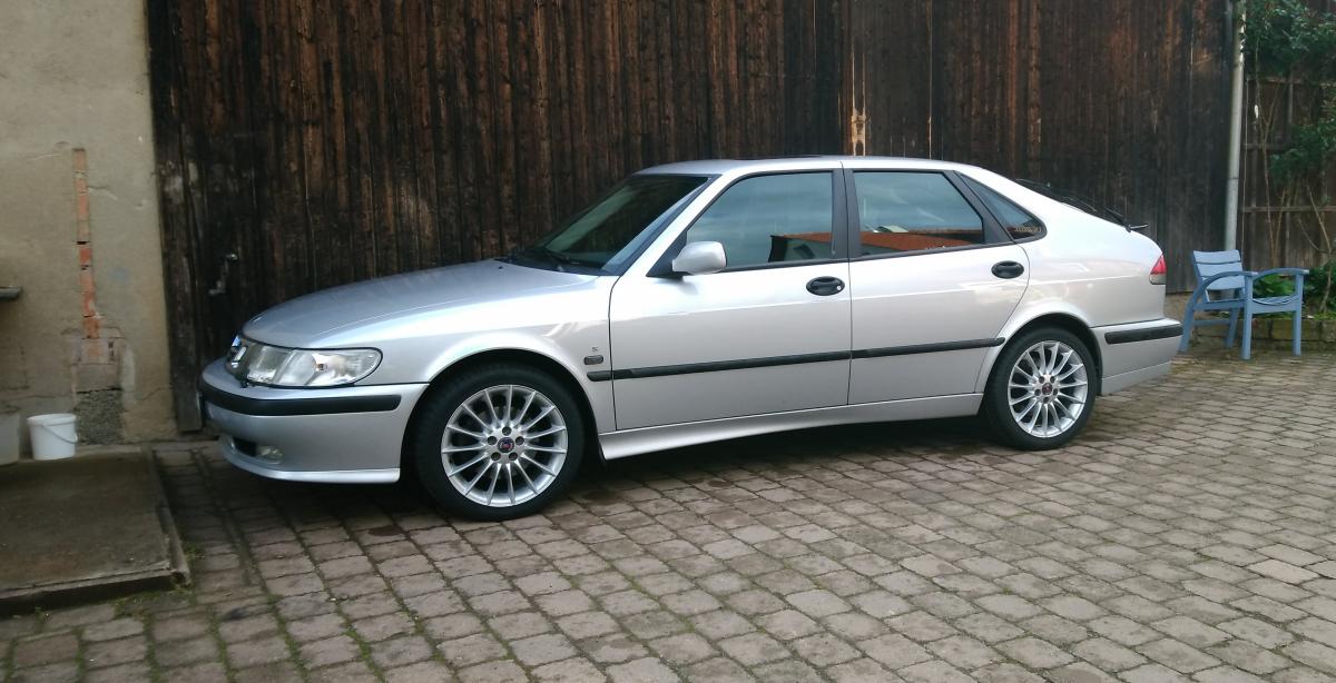

Morgen Termin beim TÜVso schauts aus mit den ALU66:
[ATTACH]161074[/ATTACH]

Die Felgen sehen wirklich toll aus!
Welche Reifen hast Du aufgezogen?
Sind sie sehr hart beim Abrollen?
Die Felgen passen wirklich bestens zu dem Fahrzeug. [emoji106]

So, sind abgenommen ohne Probleme.
Danke für die Blumen!
