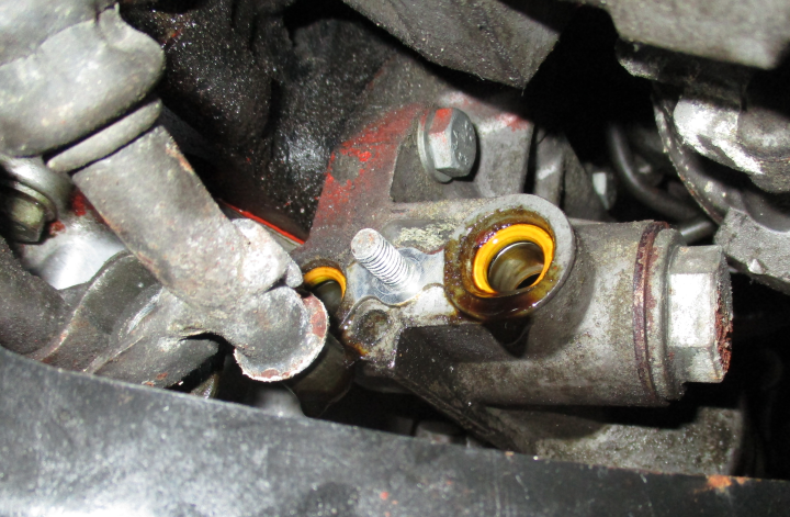

Bei mir waren die Leitungen selbst durchgerostet.
Wenn es aber bei dir wirklich nur die Anschlüsse sind: die sind mit O-Ringen gedichtet, gesteckt und die Schläuche zusammen mit einer Schraube fixiert. Das EPC sagt, die sind für alle 4-Zyl. Benziner gleich, die O-Ringe haben die Nr. 4685244.

Ist überhaupt sicher, dass es Motor- und kein Servoöl ist?

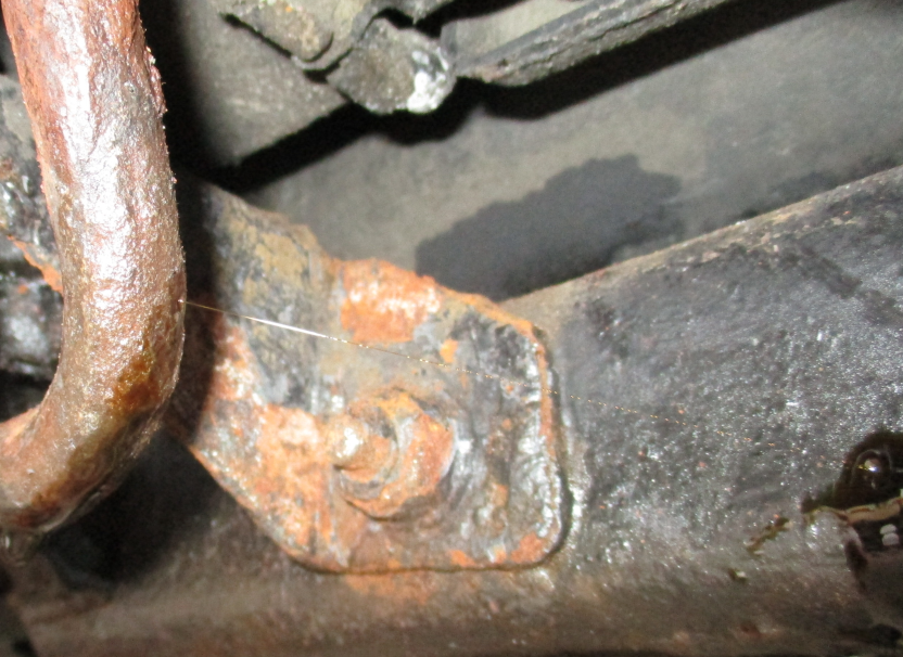

Und lass dich bei der Suche nicht fehlleiten - ein ziemlich kleines Rostloch...
...kann unter Druck mit seinem Strahl ziemlich weit entfernt Ölflecke produzieren, die einen erstmal in die Irre führen können:

Danke für die Bilder! Ich schau mir die Sache morgen noch mal genauer an.
Ich denke, dass es Motoröl ist. Werde morgen mal die Nase ranhalten :biggrin:
Ich habe am Samstag noch mal genau nachgeschaut. Es ist rund um die Ölwanne, was mich vermuten lässt, dass es wohl die Ölwannendichtung sein könnte. Wenn dem so ist, muss ich eh bis zum Frühjahr warten, dann kommt wohl der Motor raus für die Steuerkette und Zylinderkopfdichtung.
