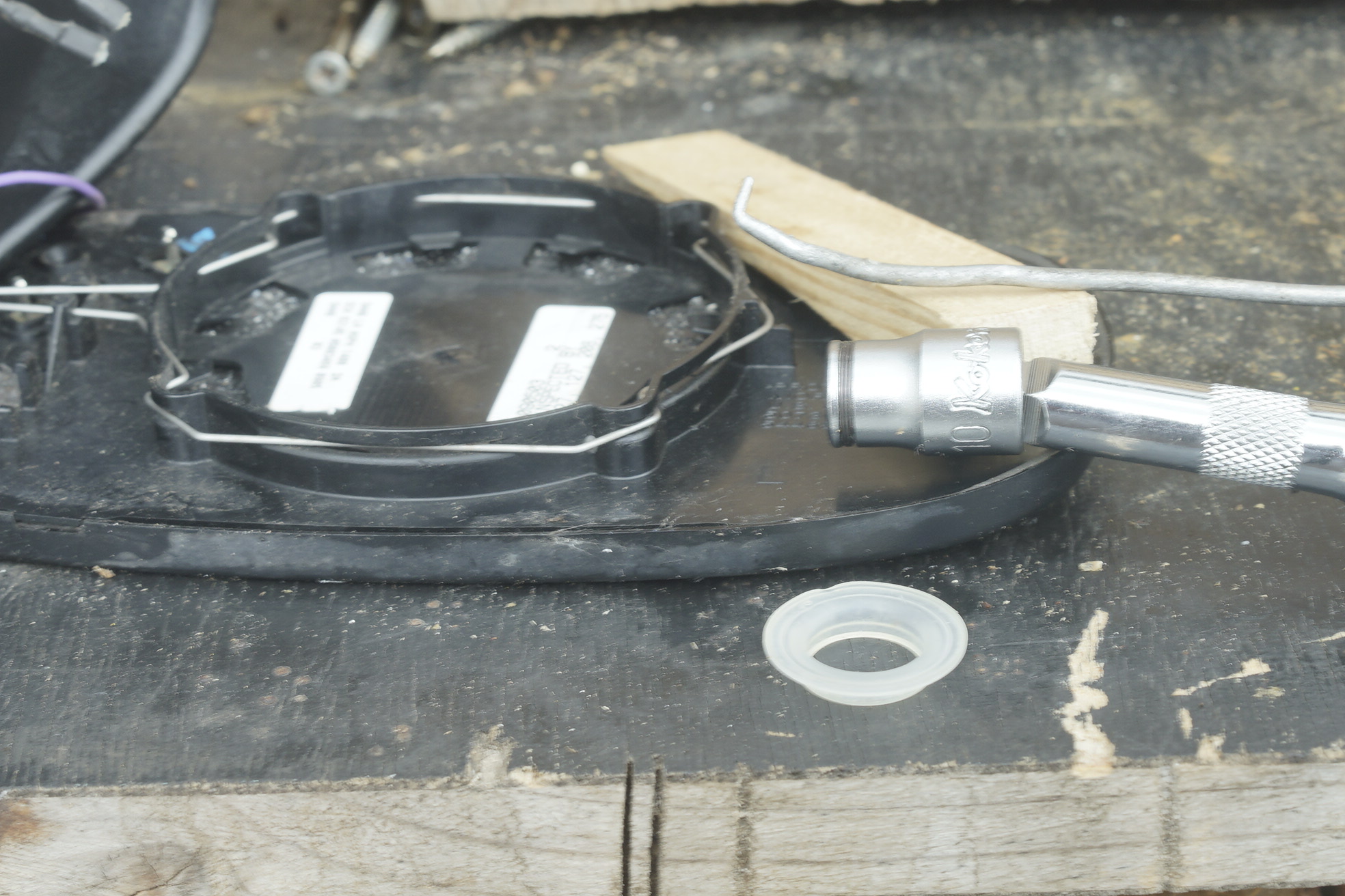

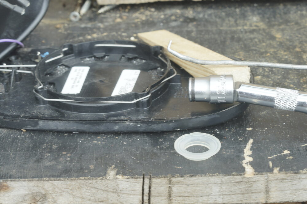

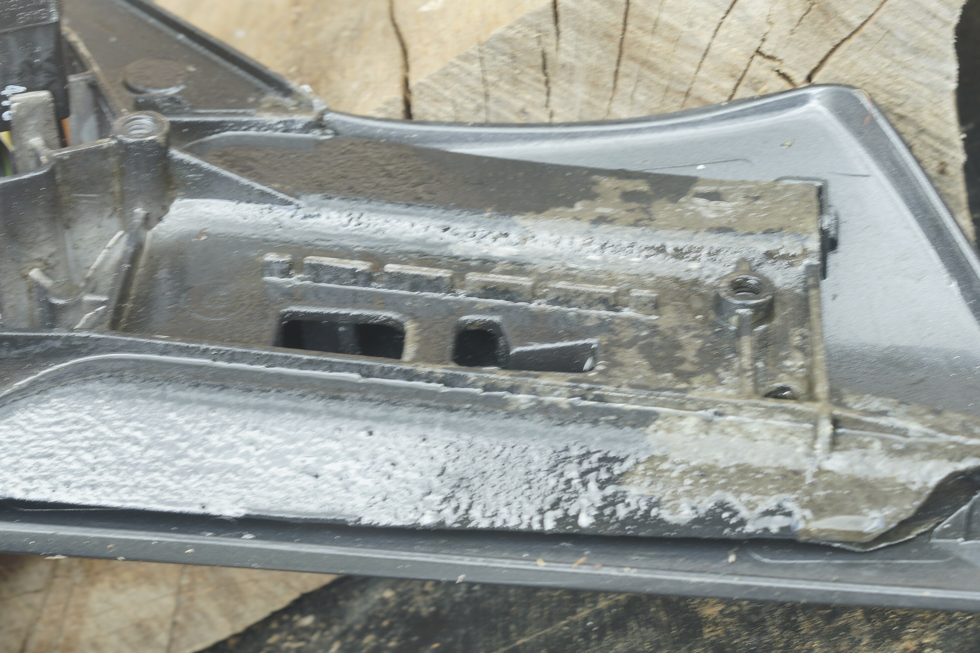

Irgendwann erwischt es jeden, bin heute damit befasst, die Spiegelanklappung zu überholen. Korrosion allenthalben, hier schon bestrichen, auf dem zweiten Bild sind brauchbare Helfer: 1. Mit dem Haken lässt sich die Halteklammer des Spiegels prima aushebeln. 2. Der Holzkeil verbessert den Zugriff. 3. Die mit Federring ausgestattete Nuss (Koken nut grip 3/8, gibt s im Satz) hält die Schrauben sicher, da fällt nix in die Tür.
Im Vordergrund seht ihr einen transparenten Weichplastikflansch, der aus dem Spiegelgehäuse purzelte, wo gehört der hin?
Danke und Gruß
PG2
Habe so ein Teil kürzlich halt auch demontiert. An sowas kann ich mich nicht erinnern.
Kann ja eigentlich nur aus der "Verstellmimik" (Motoren) des Spiegelglasses sein.
Hier einige Impressionen ;)

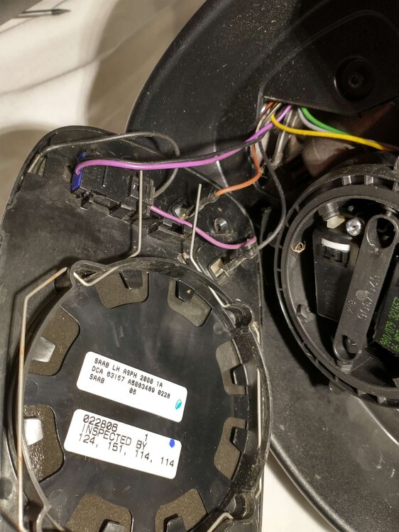

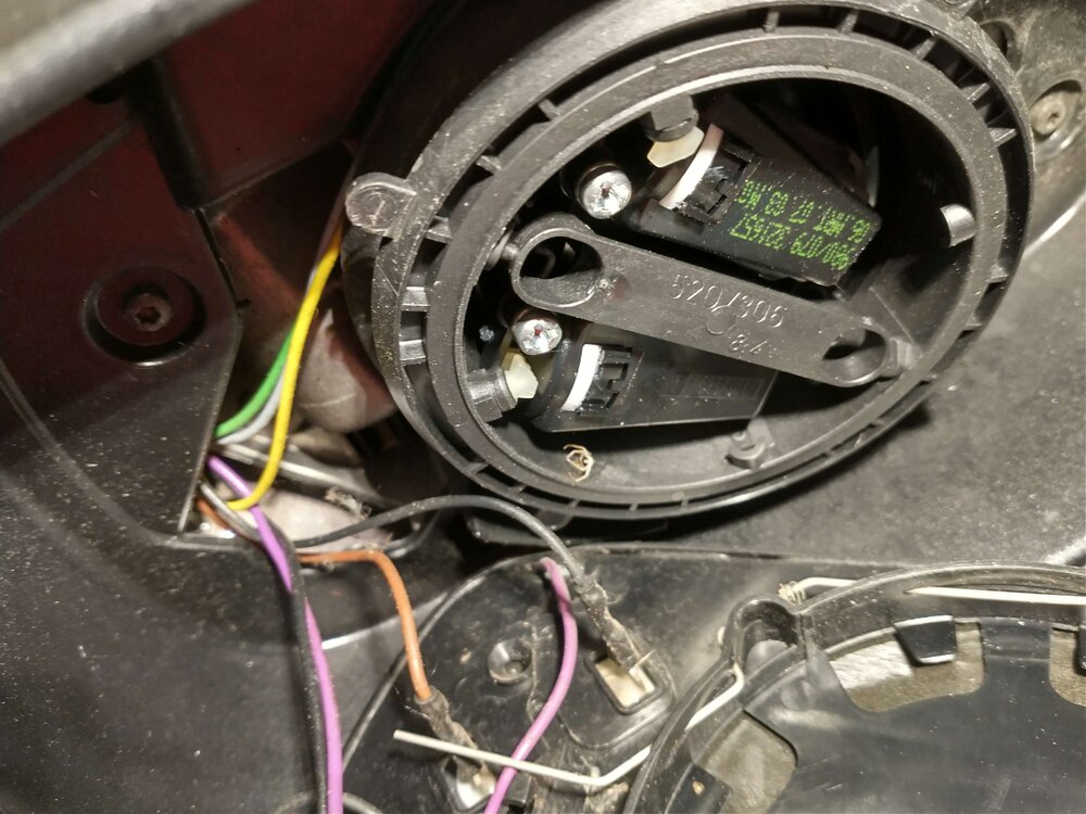

Nach allem lesen (und 20% verstehen) des Threads komm ich zum Schluss: gängig machen kann man versuchen, vermutlich wird es aber eher der Widerstand im Spiegel sein? Da muss ich als Nicht-Löter wohl relativ schnell passen :-(
ja, mit großer Wahrscheinlichkeit ist das der Wiederstand. Das ist das gelbe Teil auf dem letzten Foto.
Das ist so eine Art "Sicherung" gegen Überlast des Stellmotors.
Leider verändern die im Laufe der Zeit ihre Werte, so daß nicht mehr genug Strom für normale Beanspruchung durchkommt. Damit bleibt der Spiegel dann "unterwegs" stecken.
Das größte Problem ist das ausbauen.
