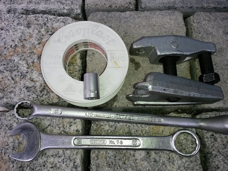

Ja, ich habe auch einen Spurstangenkopfausdrücker / -abdrücker genommen.
Den hab ich seit R12TS-in froschgrün-Zeiten ...
Die zentrale Mutter lösen (SW15, dabei am Wischerarm gegen halten), die Mutter dann 0,5 bis 1 Umdrehung weiter lösen und anschliessend auf die Mutter drücken.
Ich habe als "Druckstück" die abgebildete 11er Nuss (1/4") verwendet.
Erst wenn der Wischerarm sich von seinem Konus gelöst dreht man die Mutter vollständig runter.
Mit dem Isolierband hab' ich die Kante der Motorhaube abgeklebt und - vor der Demontage - die Position der Wischer auf der Scheibe markiert.
