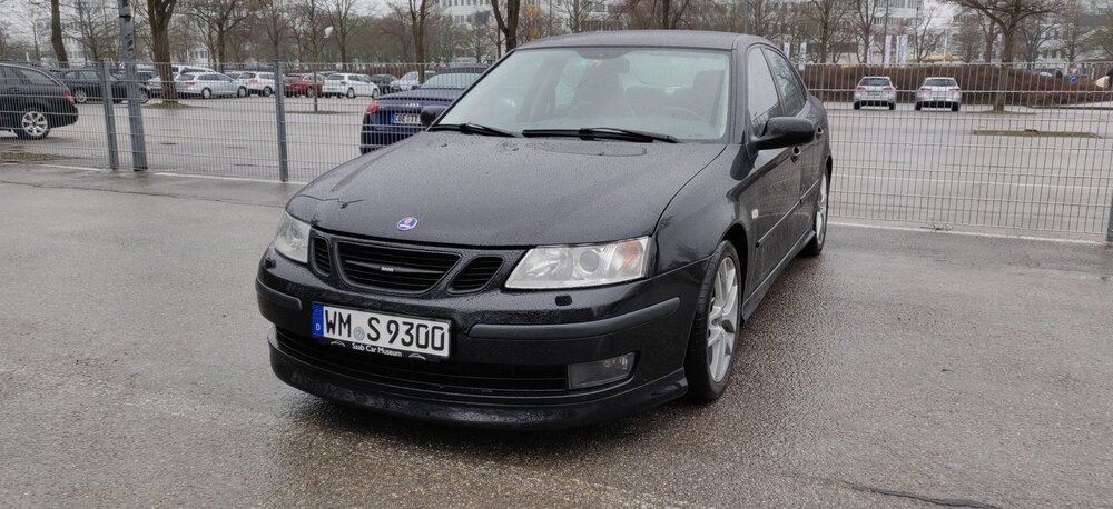

Ich hab meinen B207E mit ca. 179.000km scheckheftgepflegt übernommen.
Habe das Auto jetzt etwas mehr als ein Jahr und was soll ich sagen - alles ohne Probleme.
Dabei bin ich damit nie zimperlich umgegangen (zum Ärgerniss des ein oder anderen hier :bird:).
Solange die Inspektionen und regelmäßige Ölwechsel eingehalten wurden, sollte alles in Ordnung sein.
Welches Baujahr hat das Fahrzeug denn?
Eine Schwäche hat der "Motor" oder um genauer zu sein die Zündanlage.
Es wurden nämlich Anfangs Zündspulen mit "braunem" Kopf verbaut.
Diese neigen häufiger zu ausfällen.
Ansonsten solltest du vor allem ein Blick unter das Auto werfen und einfach mal auf Ölflecken achten.
Das ein oder andere Bauteil wird nämlich ganz gerne mal undicht (Unterdruckpumpe, ölfeuchtes Getriebe -> neue Schrauben notwendig).
Du solltest dir beim 9-3II, aber insgesamt mehr Sorgen um das Fahrwerk machen, anstatt um den Motor.
Nach all den Jahren und Kilometern ist dort Verschleiß absolut normal.
Meinen habe ich damals mit der Vector Ausstattung für 2400€ gekauft.
Mittlerweile habe ich fast alles getauscht, kontrolliert oder repariert, wobei ich betonen muss, dass ich einfach so mehr Teile getauscht habe, anstatt nur das was wirklich defekt war.
Die "Defekte" waren folgende: Stoßdämpfer undicht, innere Spurstange VL ausgeschlagen, Radlager VL und HR, Zündspulen, Lichtmaschine, Bremsschlauch VL. Materialkosten belaufen sich für diese Teile auf gerade mal 460€.

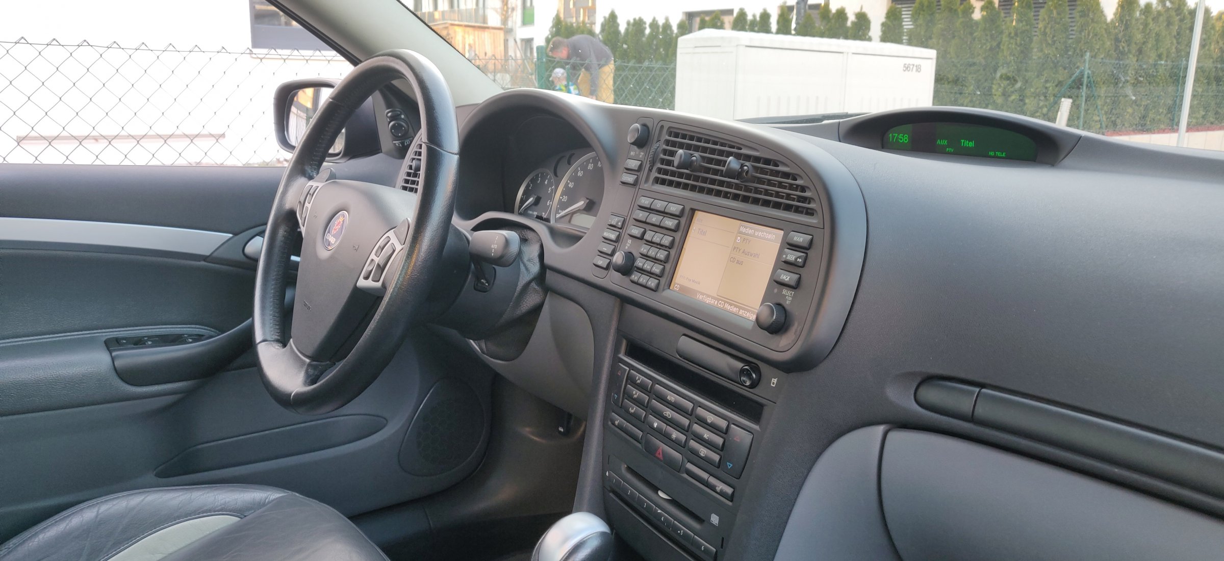

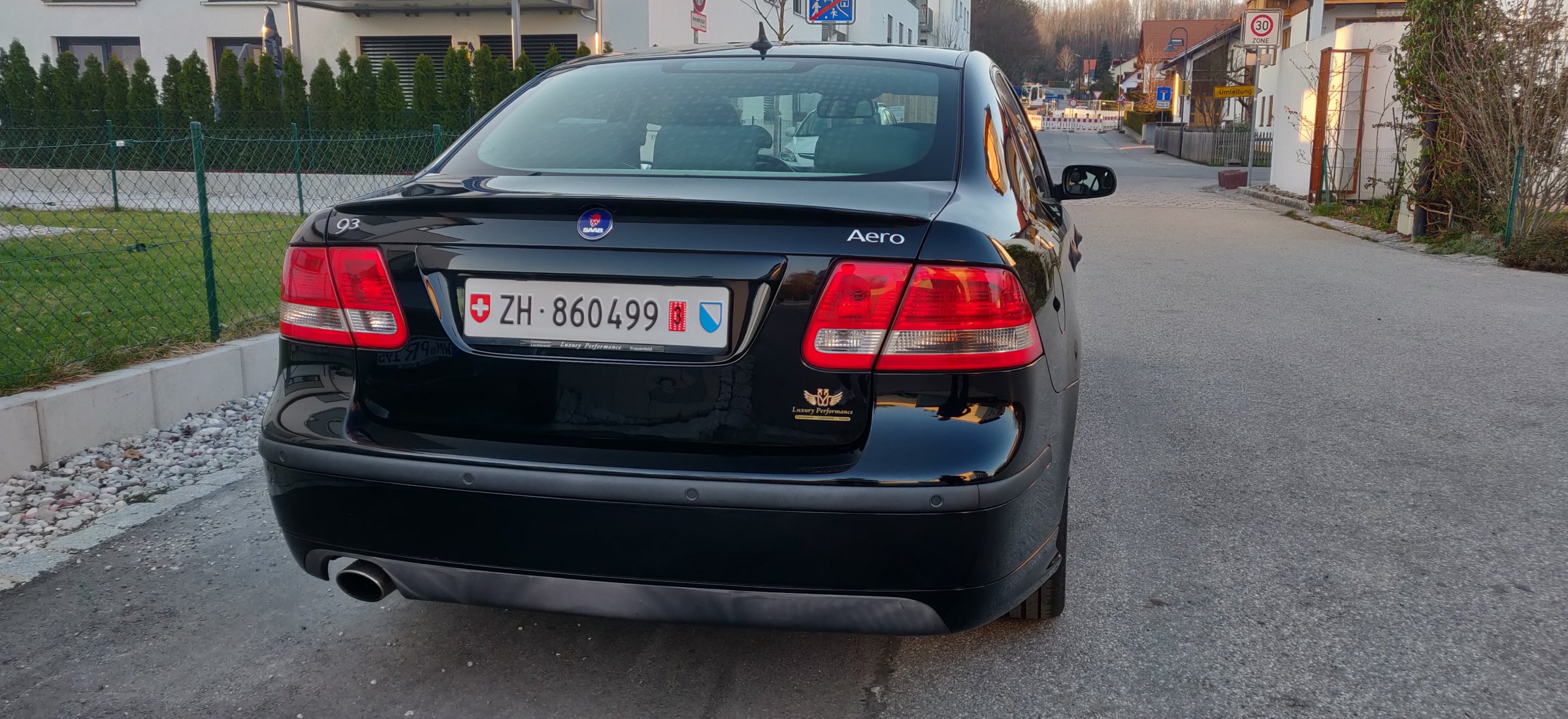

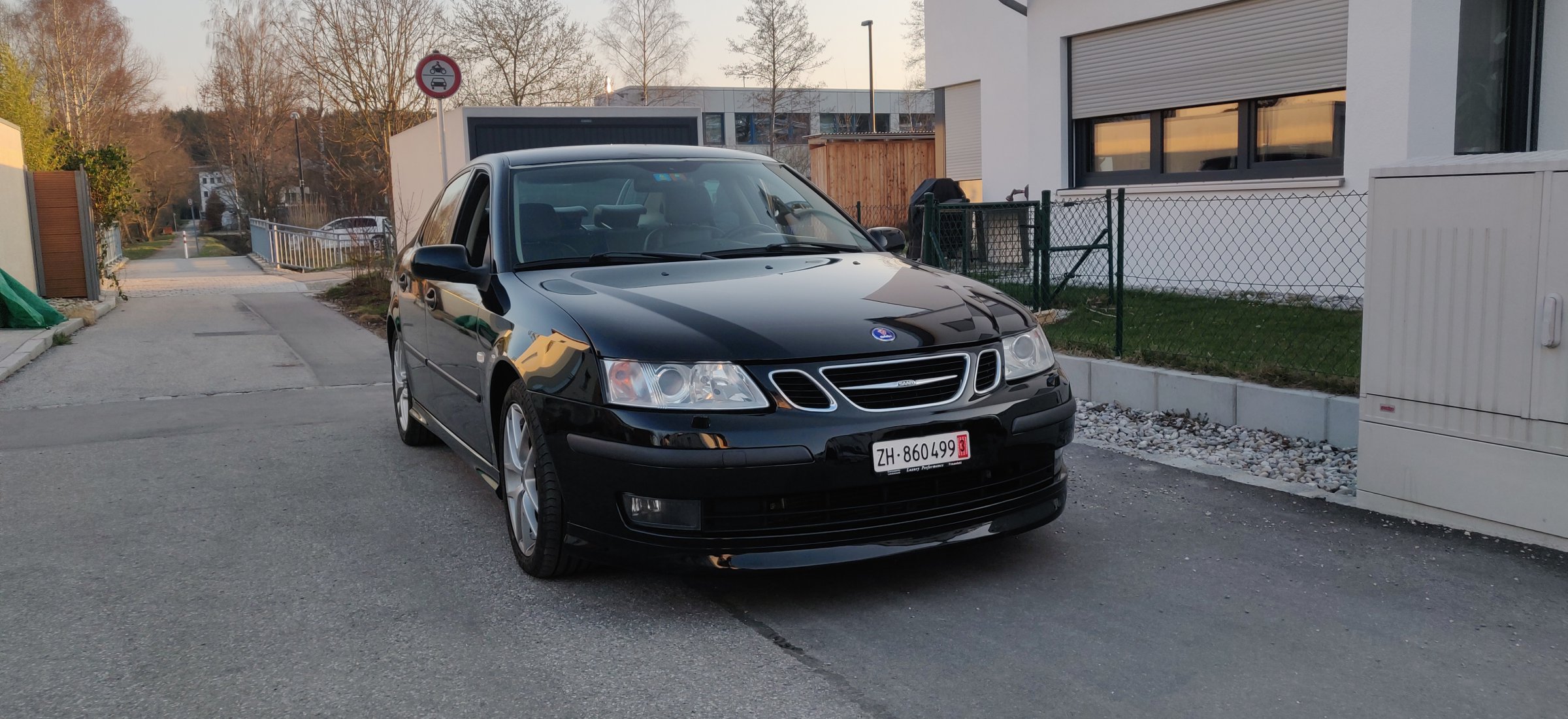

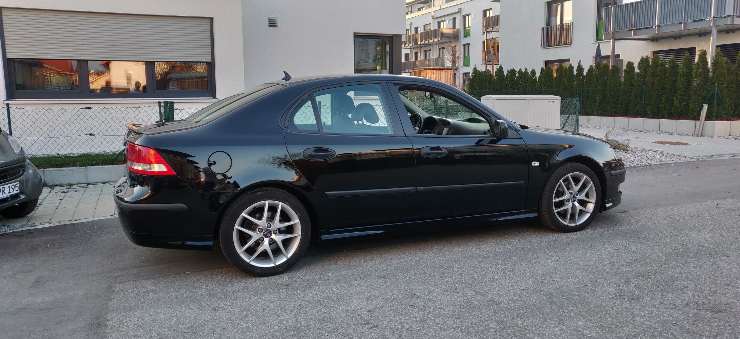

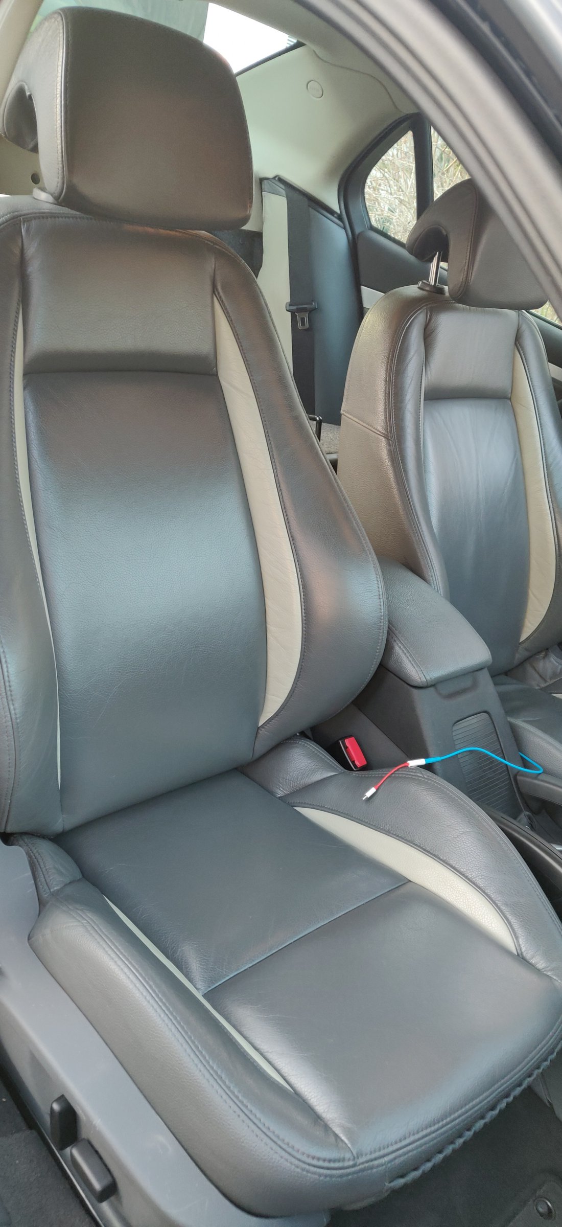

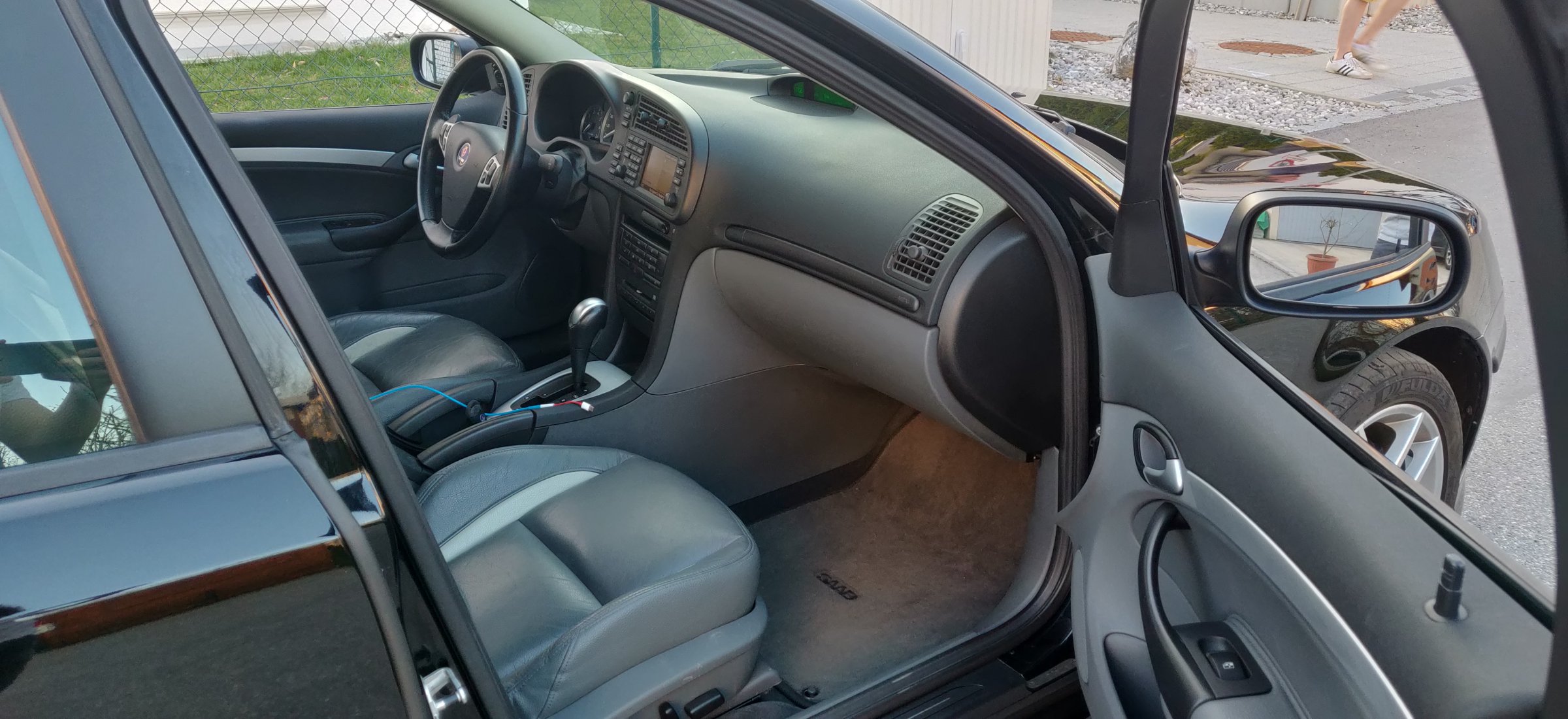

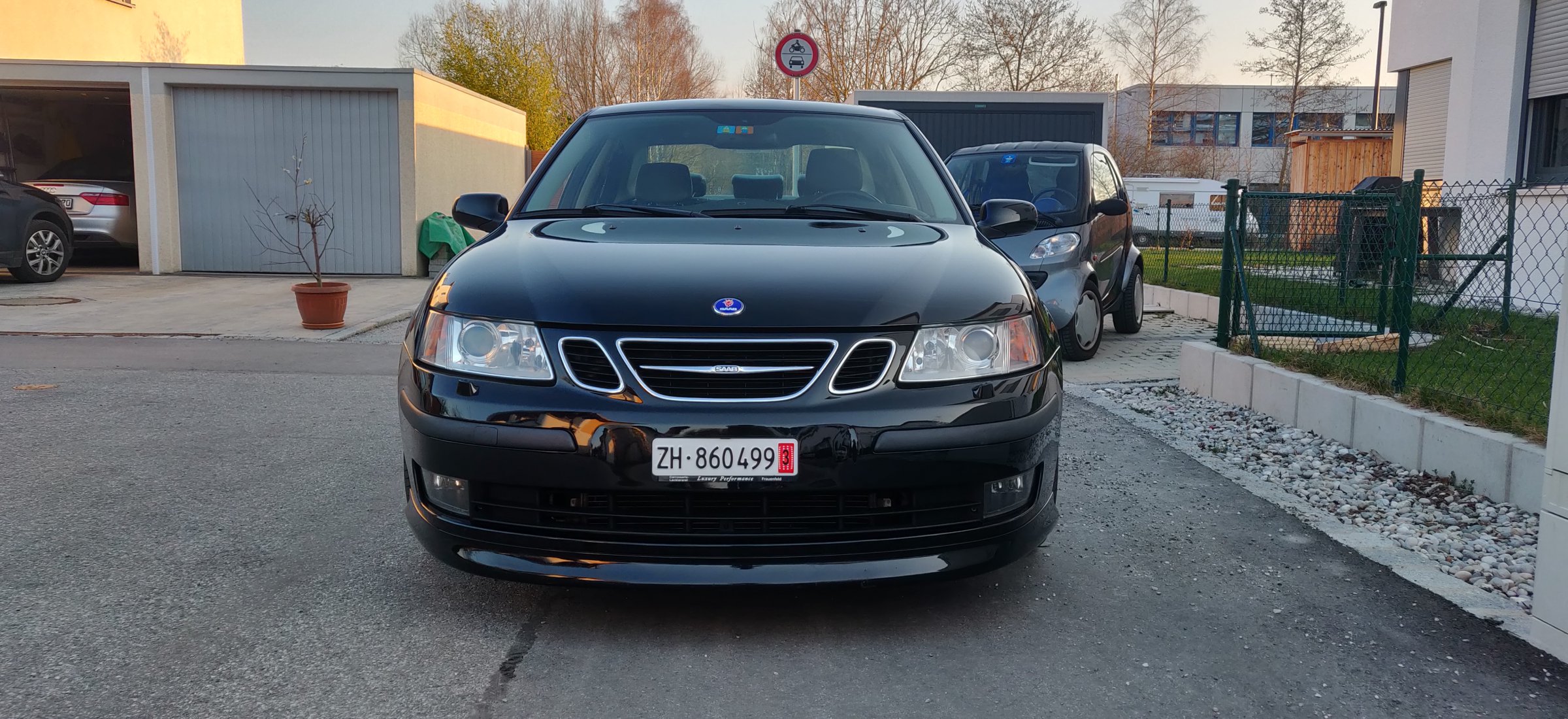

Update: Saab ist gekauft und war in einem traumhaften Zustand. Kein Rost, Unterboden wie neu, fast perfekter Lack und auch der Motor läuft wie eine Eins. Preislich bin ich bei unter 5000 Euro gelandet, nach Zoll und Mwst bin ich jetzt bei ca 6500€. Vielen dank für die zahlreichen Tipps. Bilder nach der Aufbereitung (innen & außen) sind angehängt :smile:
