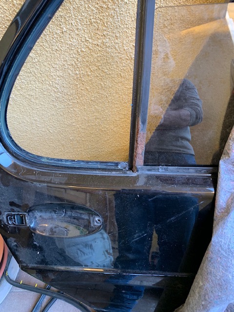

die braune Pest!!
beim zerlegen für den Lacker bin ich auf diese Stelle gestossen.Ist zwischen Dreieckscheibe und Scheibe.
Wie kann man das beheben, bzw. kann man die Schiene tauschen?
Und wie bekomme ich die Scheibe von der hinteren Tüte raus?
Ich finde keine Anleitung wie genau man die Scheibe und den manuellen Fensterheber herausbekommt.
Danke jetzt schon mal für eure wie immer kompetenten Antworten.
Grüsse
Hallöchen...
War bei meinem Sedan auch knusprig...
Diese Schiene besteht aus zwei Teilen, welche ca. in der Mitte mit einer Schraube verbunden sind.
Am unteren Ende der Schiene befindet sich dann noch eine Schraube um alles zu halten.
Der obere Teil (der sichtbare Teil neben dem Dreiecksfenster) ist lediglich gesteckt.
Wenn du also beide Schrauben lößt, dann kannst du die Schienen entnehmen.
Das Führungsgummi der normalen Seitenscheibe ist lediglich gesteckt und kann bei ausgebauter Seitenscheibe einfach entnommen werden ....
Die untere Schraube findest du hinter einer Gummikappe im unteren Bereich der Stirnseite der Tür.... (Also die schmale Seite wo das Schloss ist).
Die Verbindungsschraube ist über eine runde Öffnung an der Innenseite zu finden...
Dafür muss jedoch die Türpappe ab.
Hoffe ich konnte dir ein wenig helfen
LG Roman
Hallo ThePraetor,
danke für den Hinweis, ich werde das mal rausbauen und bei meiner alten Türe schauen wie es da aussieht.
Ausbau ist kein Problem, ist eh schon komplett zerlegt für den Lackierer.
