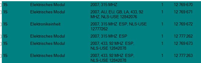

Nun hier auch mal eine Frage zum passenden CIM für mich. Ich werde aus dem EPC immer nicht schlau. Das zeigt mir als Ersatzteil (mit Filter) 6 Positionen an. Die Teile mit 315 MHz entfallen ja, bleiben also noch 3 Teile mit 433 MHz, die entfallen sind, wenn ich richtig lese und durch die NLS ersetzt werden: 128 42 076 und 128 42 078. Lese ich das richtig? Und wenn ja, welches ist denn nun das passende?
Gucke ich bei Skandix, bekomme ich noch andere Teilenummern gelistet, letztlich jedoch nur die Platine 1071927, die ich wiederum über EPC nicht finde...
Klärt mich jemand auf?

hast du im EPC direkt nach deiner VIN gesucht? Bei mir sind an die 40 CIMs aufgelistet zu verschiedenen VINs.
Genau, hatte die VIN eingegeben und den Filter gesetzt.
76 und 78 sind nach meinem EPC von 09 bis 10 also empfohlene neuere Steuergeräte. Beide sind für 4D, 5D und CV. Beim 78er habe ich folgende Einschränkungen: Z18xx, Z19xx und Z19xxx

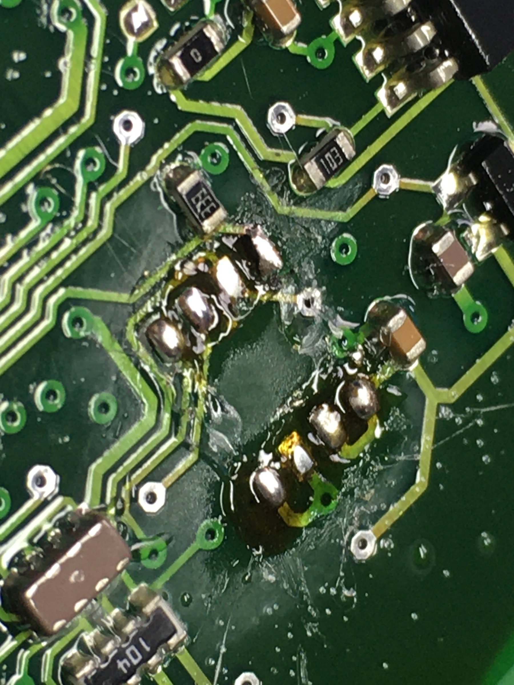

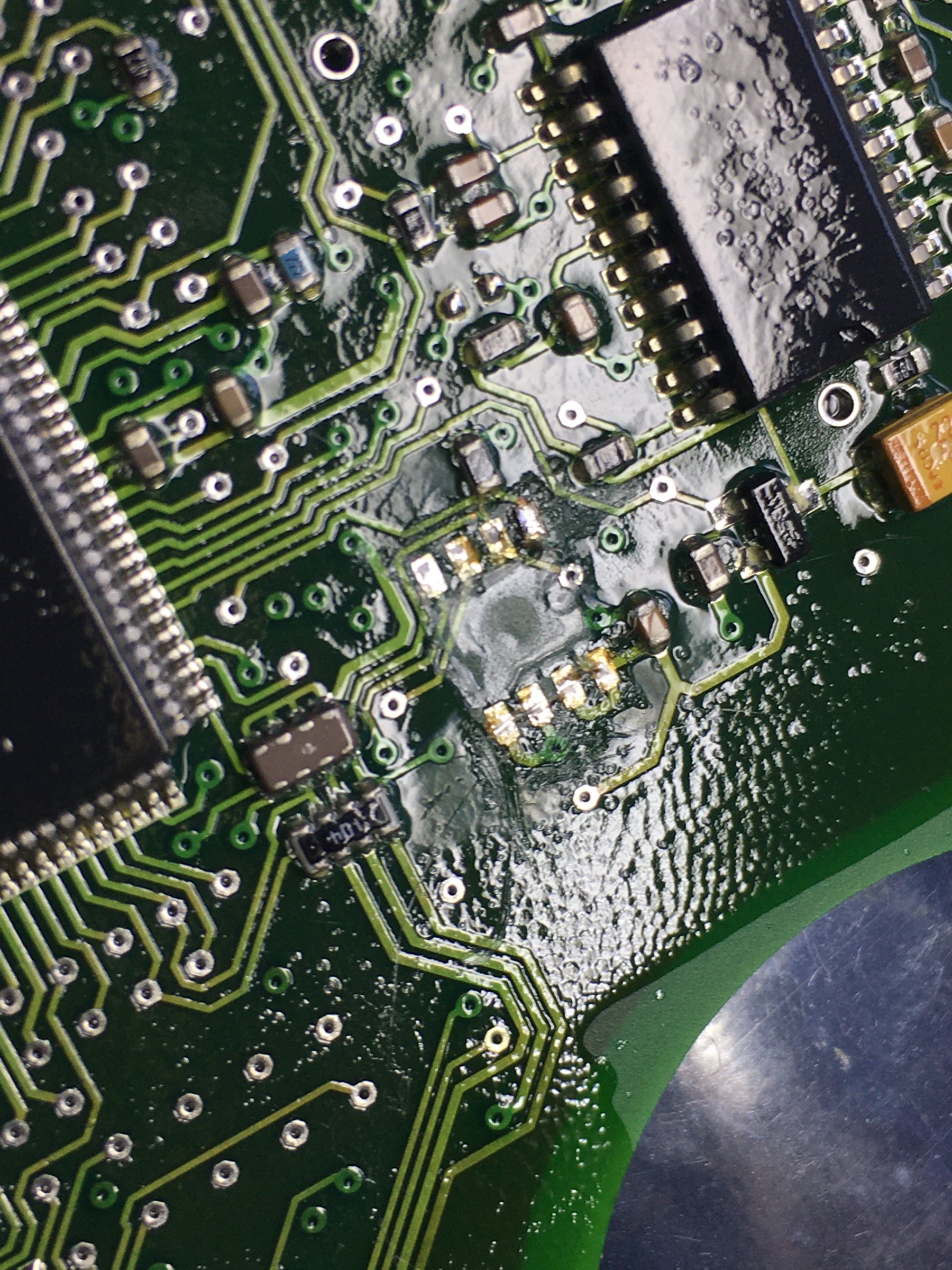

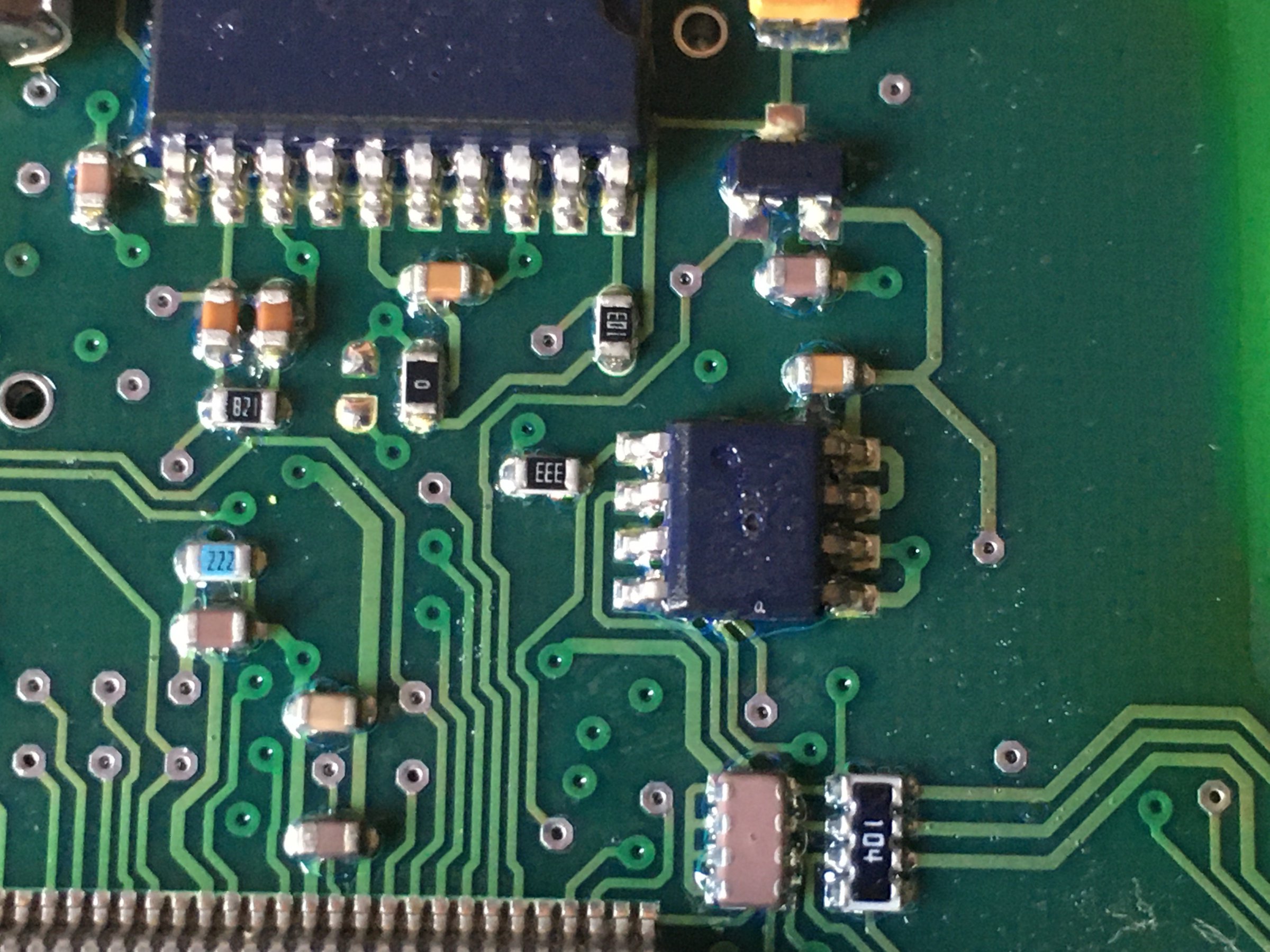

  • Ein weiterer Versuch ist, den entsprechenden EEPROM* (also den entsprechenden Chip auf dem CIM, das die Schlüsselcodierung innehat) zu tauschen - entweder gegen den vom alten CIM auf das neue CIM oder direkt einen ganz neuen EEPROM aufzusetzen, damit dieser dann mittels Tech2 & Co. programmiert werden kann
Ich habe probiert, den alten EEPROM zu entlöten - erst einmal vom Spender-CIM. Aufgrund der Mikroelektronik ist dies schwierig. Denn der EEPROM darf nur wenig erhitzt werden, ebenso das Leiterbahnmaterial (also die dünnen Kupferbahnen auf der Platine), sonst löst sich alles auf.
Anbei die Bilder:
1) ursprünglichen Zustand des betreffenden EEPROMs (ein 93LC66A, der leider auch nicht mehr regulär lieferbar ist laut Conrad Elektronik)
2) entfernter EEPROM
3) Lötstellen mit Lötzinn für neuen EEPROM vorbereitet
Da der EEPROM nicht nur verlötet, sondern auch verklebt wurde (was aufgrund der dauernd Erschütterungen ausgesetzten Fahrzeugelektronik sinnvoll ist), ist es mir nicht gelungen, den Chip zerstörungsfrei aus der Platine zu bekommen. Ich werde jetzt noch einen Versuch starten, an einen neuen EEPROM zu kommen und diesen einzulöten um ihn danach mittels Tech2 beim Saab-Händler im Rahmen des Verheiratens des Spender-CIMs mit dem alten Schlüssel zu nutzen. Ob dies klappt, erscheint mir wenig wahrscheinlich. Dennoch will ich die 120€ für das Spender-CIM nicht unnütz wegwerfen...
