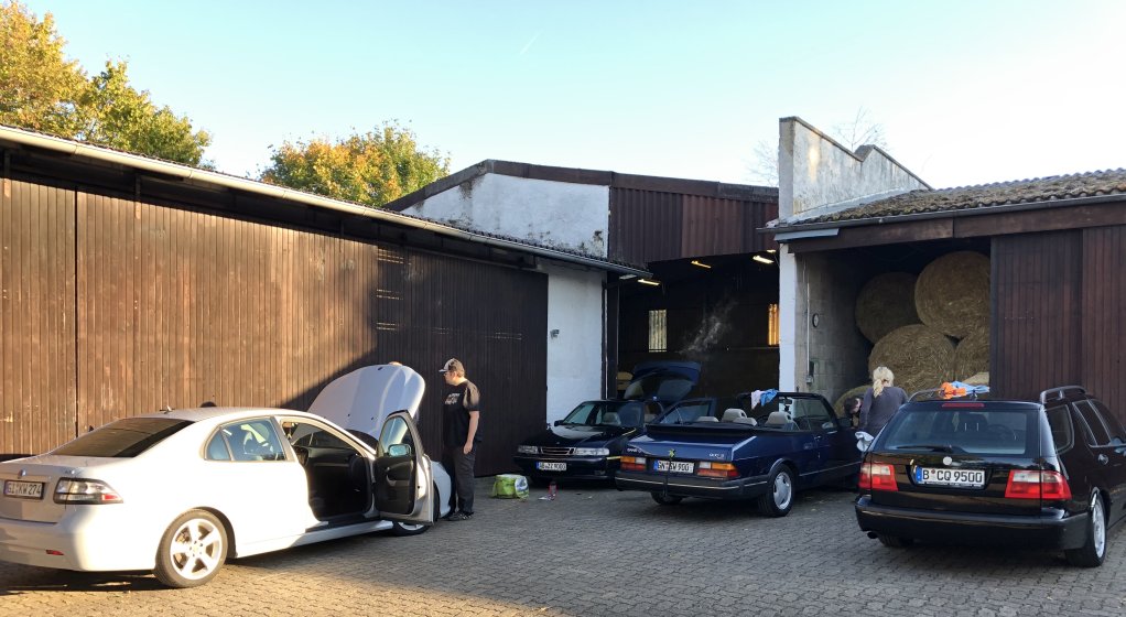

Der Polier-Workshop war ein voller Erfolg!
Insgesamt haben 5 Saab teilgenommen.

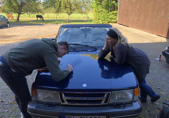

Der meiste Aufwand wurde in Sannes 900er Cabrio Motorhaube gesteckt. Eingebrannter Vogelkot, kleine Kratzer, Teerspritzer konnten fast vollständig entfernt werden!

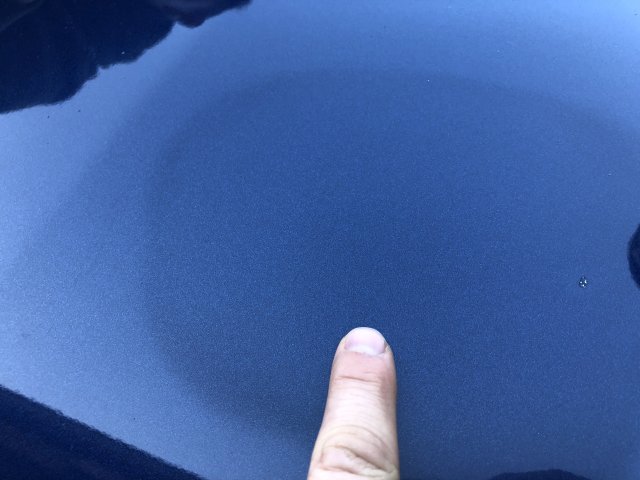

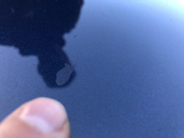

Nach dem spot-Schleifen mit 3000er nass und der Schleifpolitur mit der kleinen Scheibe sah das dann so aus:
Das war ganz schön viel Kleinarbeit und hat erst mal überwindung gekostet, den eigenen Lack anzuschleifen:

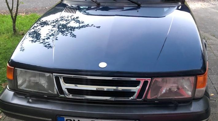

Dann folgte mit der großen Flex Exzenter das komplette 3M Programm mit Schleifpolitur, Hochglanzpolitur, Hologrammentfernung und Waxen.
Das Ergebnis hat begeistert:

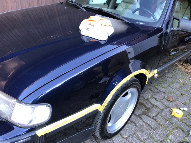

Auch mein 9000er war dran und hat seinen Kotflügel gestyled bekommen den bislang ca 15 fiese Kratzer verunstalteten:
