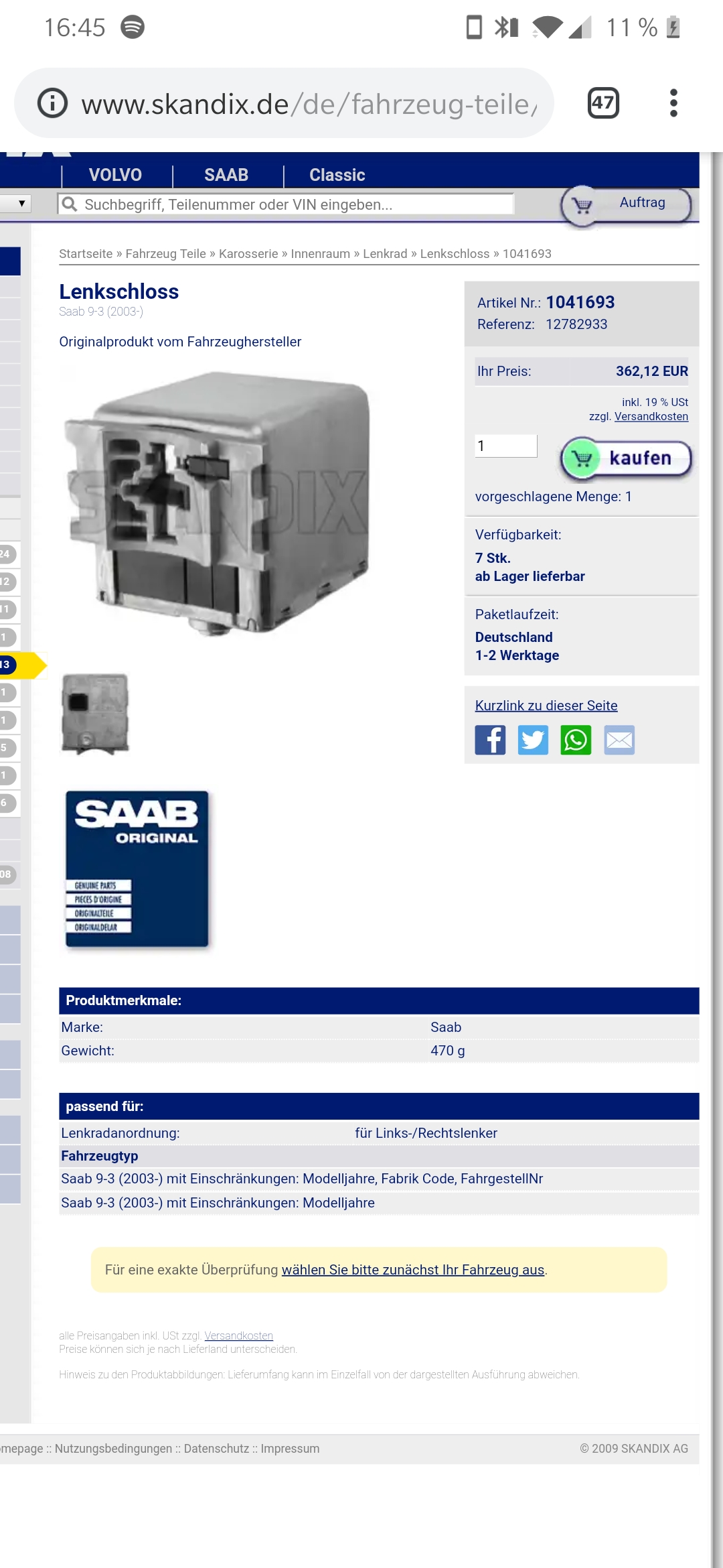

Das CIM ja, davon kann er ein Lied singen. Aber CIM ist ja nicht direkt das Lenkschloss. Es geht um dieses Teil:Screenshot_20190523-164542.thumb.jpg.c043ee819fd493f7c4098bb16811b320.jpg
