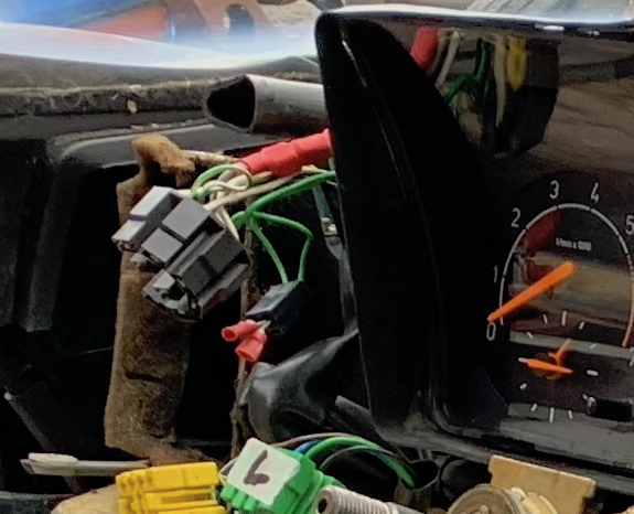

Und was mir aufgefallen ist: da hängt ein kabel weg, welches nicht angeschlossen ist; kommt mir nicht sehr original vor:

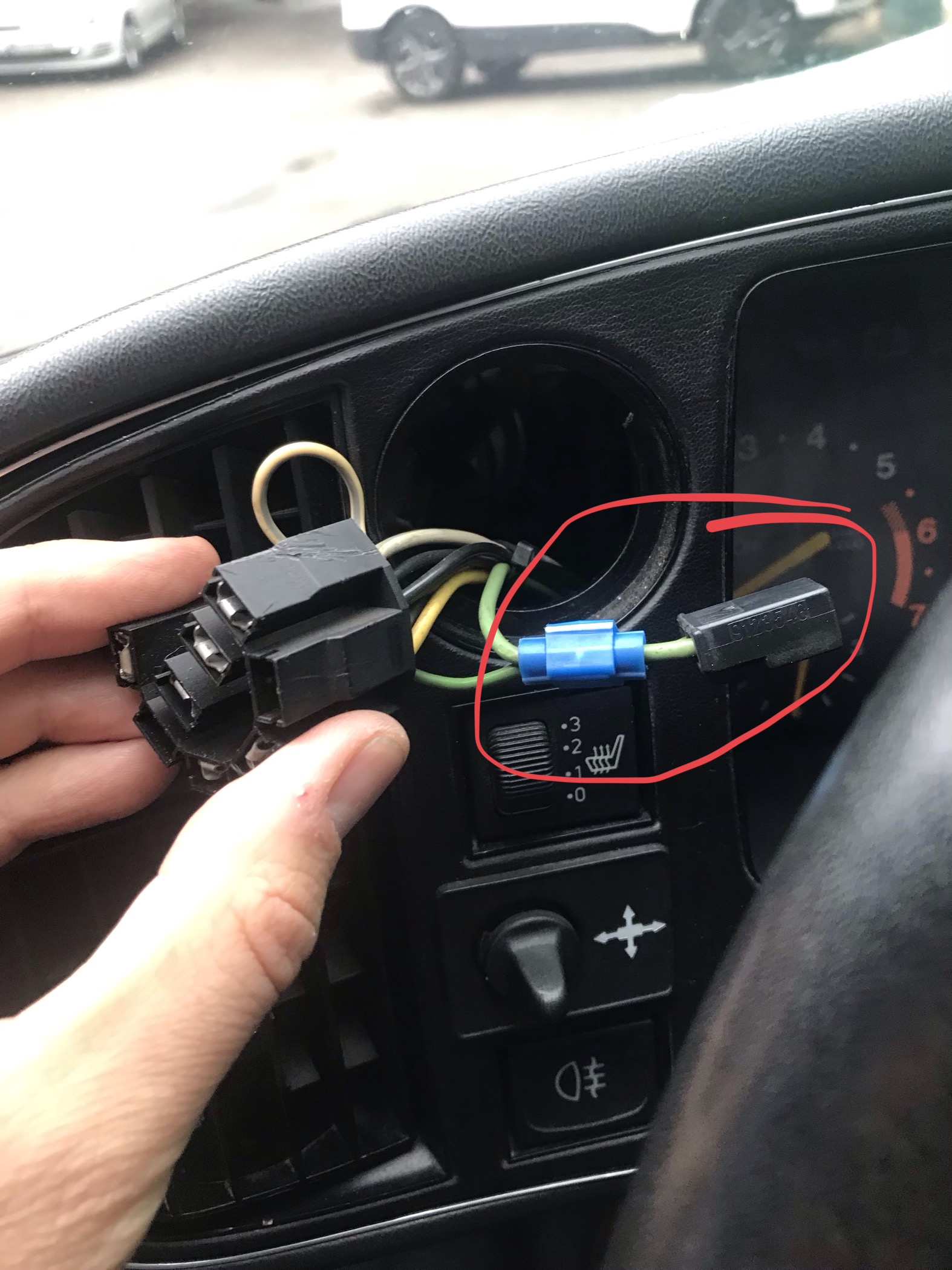

Das Kabel dürfte meiner Meinung nicht das Problem sein. Wenn man das grüne Kabel mit dem extra Stecker brückt, dann leuchtet im Armaturenbrett ganz rechts die Kontrollleuchte für "Licht an" auf. Hab ich damals deswegen auch so gemacht (siehe Bild). Ich tippe ebenfalls auf defektes Leuchtmittel. Wie schon erwähnt: Hinten mittig im Schalter sitzt das auf einer Halterung.
