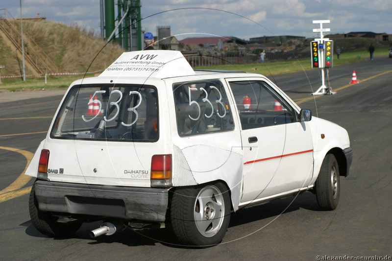

Gerade gefunden. Gibt's den noch?
Den Daihatsu gibt es (wohl) noch, allerdings nicht bei mir. Habe den vor 11 Jahren verkauft, als ich mit dem Caterham Projekt begonnen habe.
