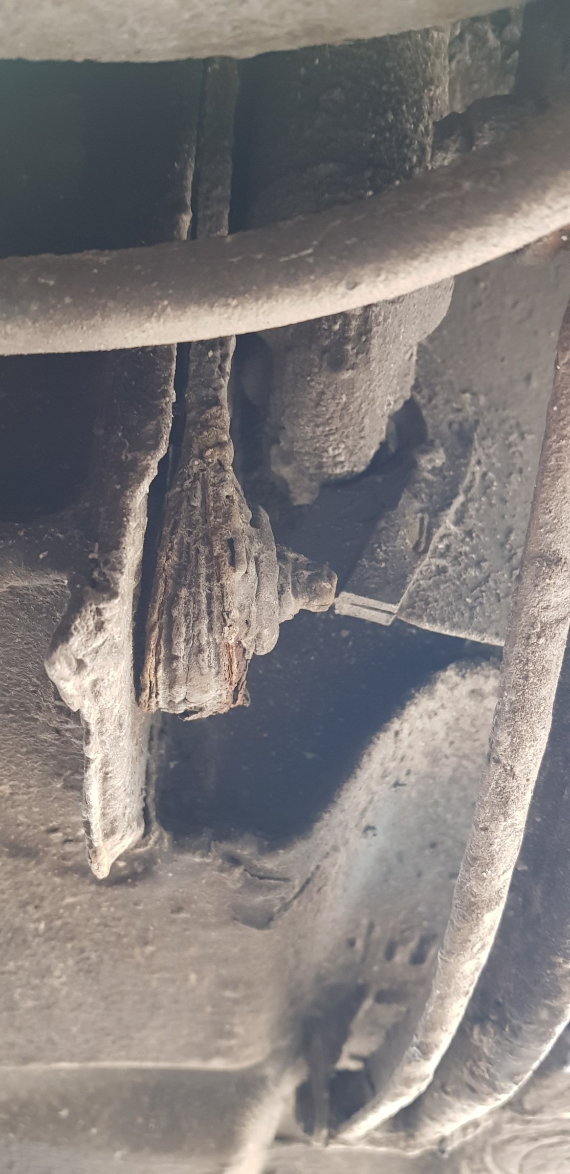

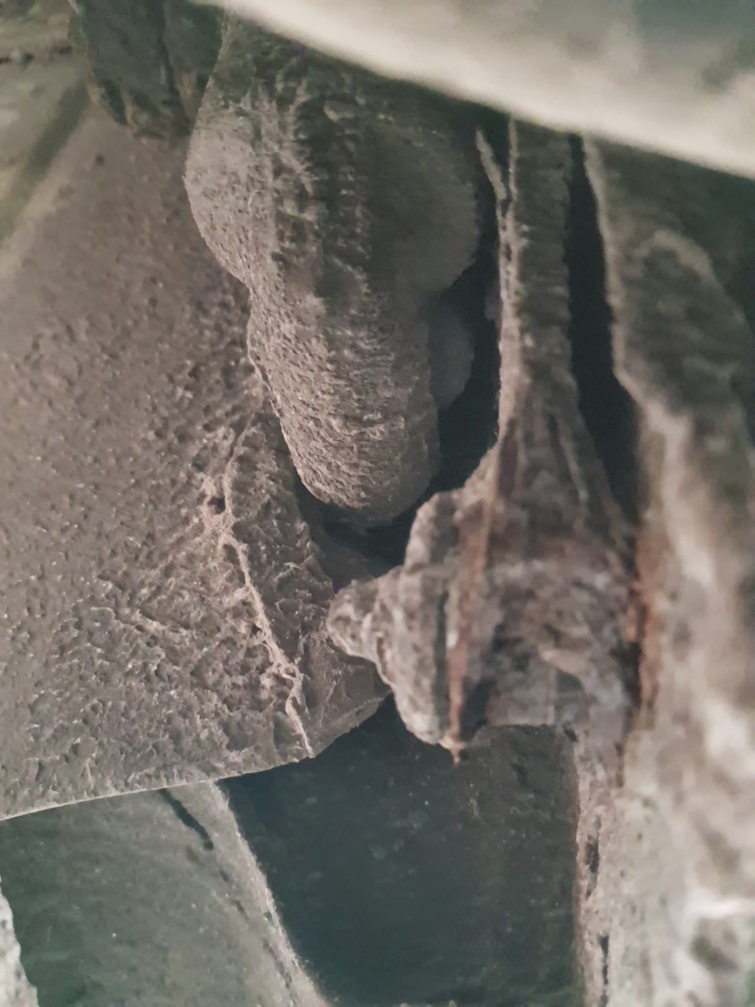

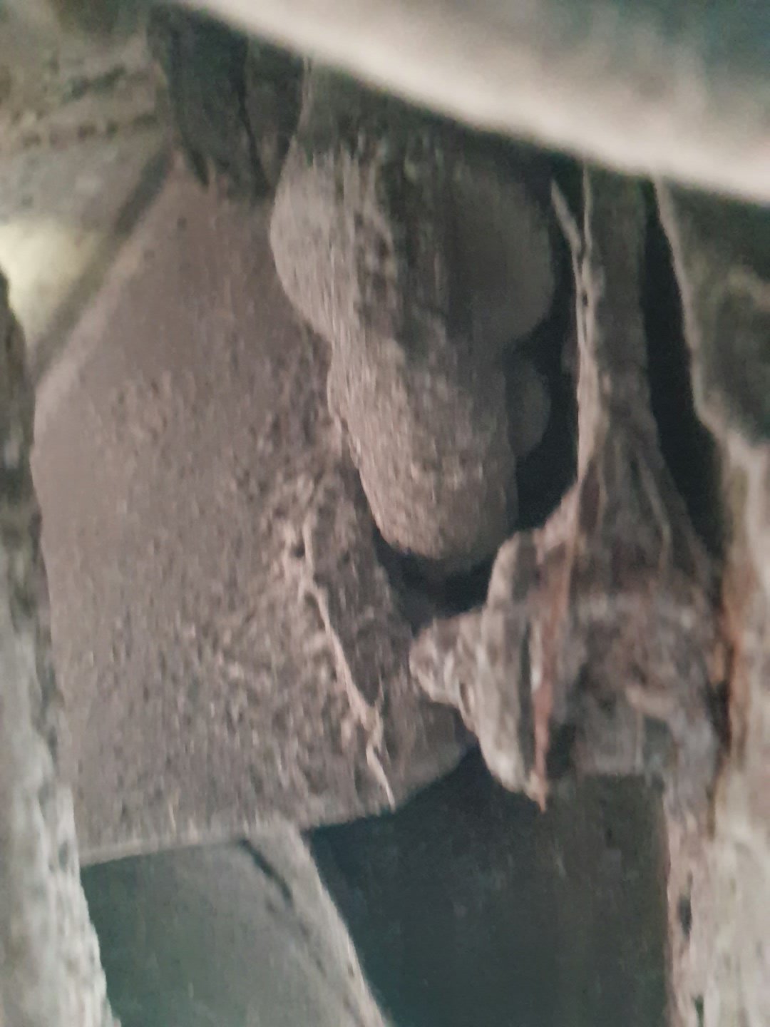

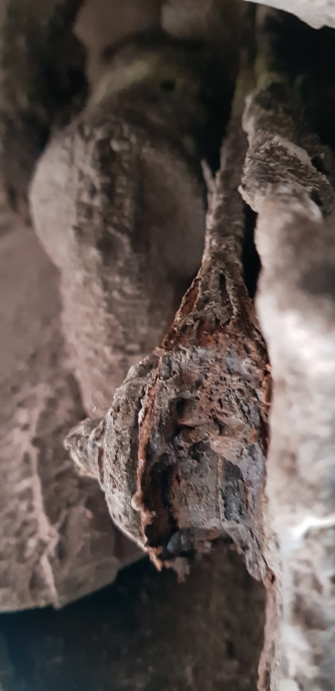

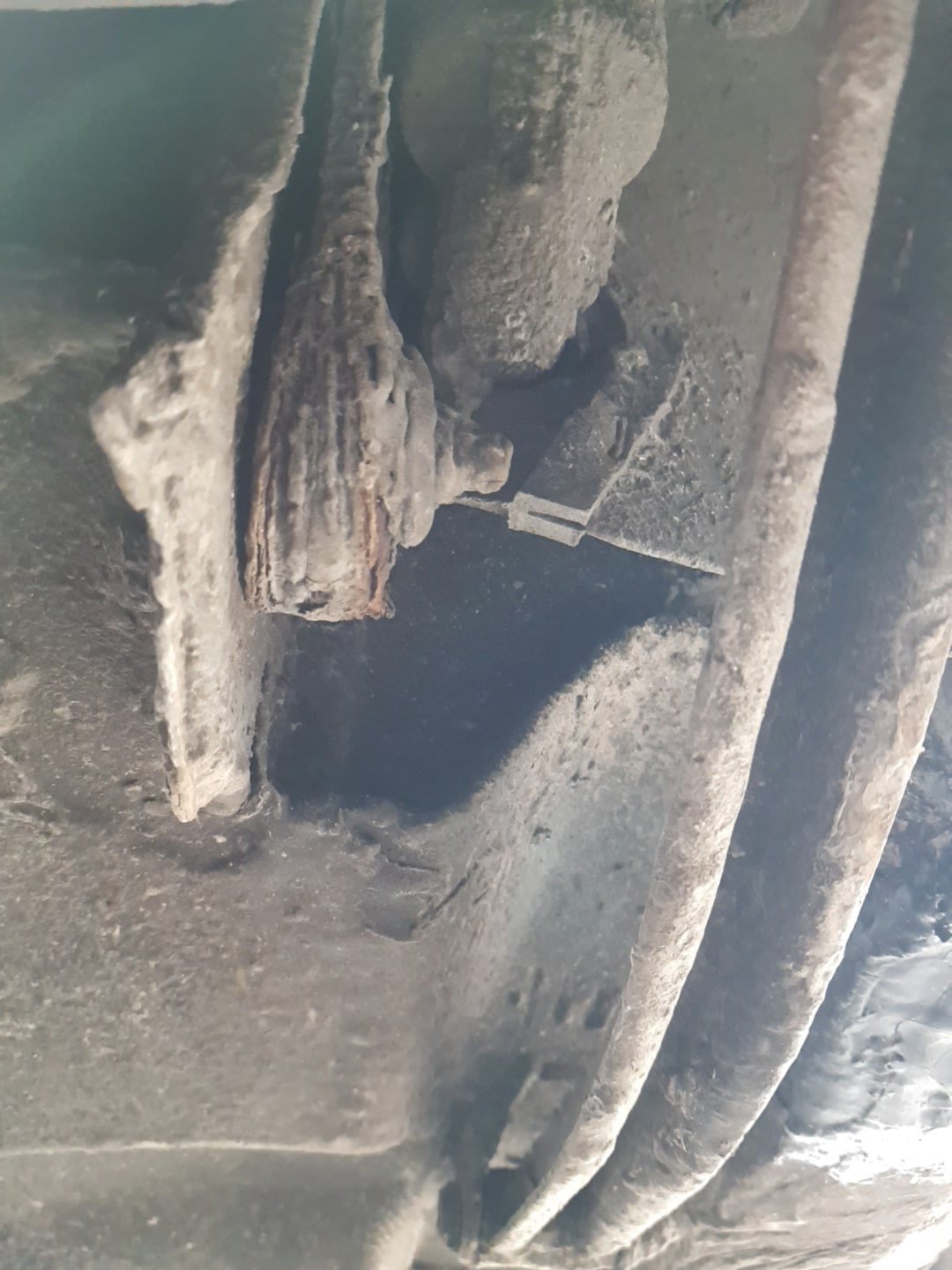

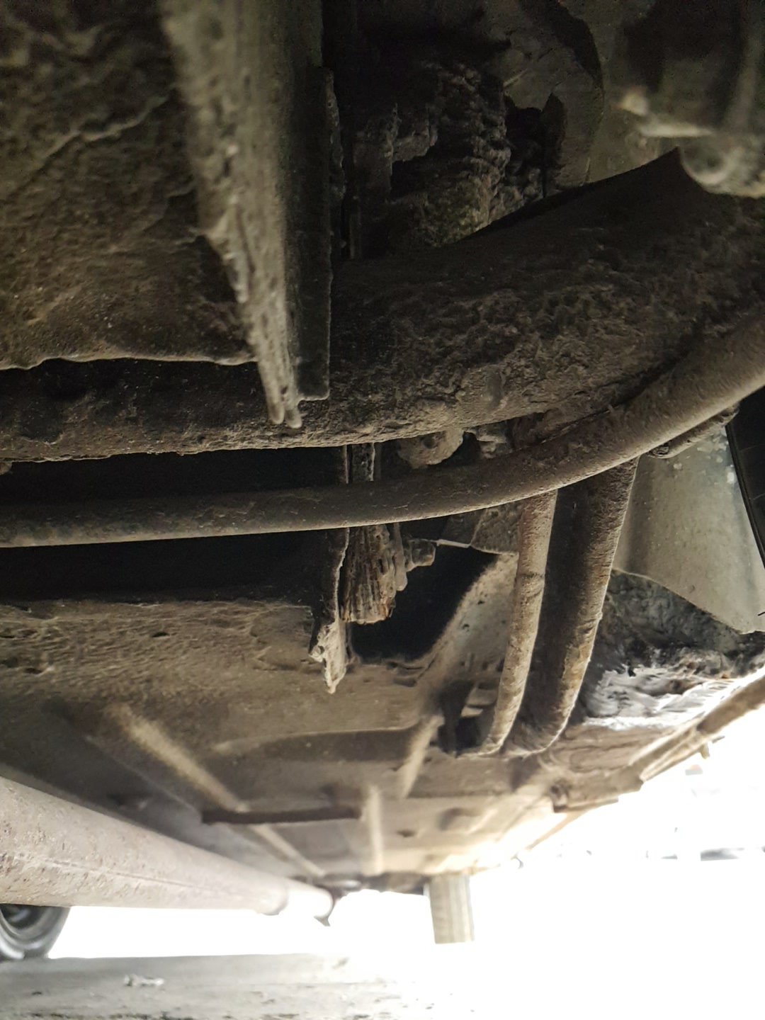

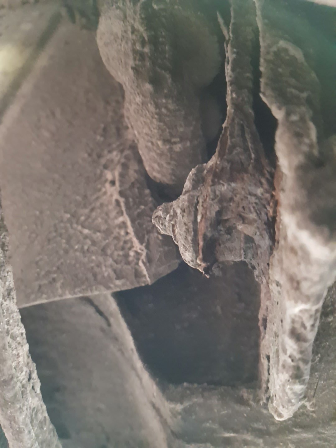

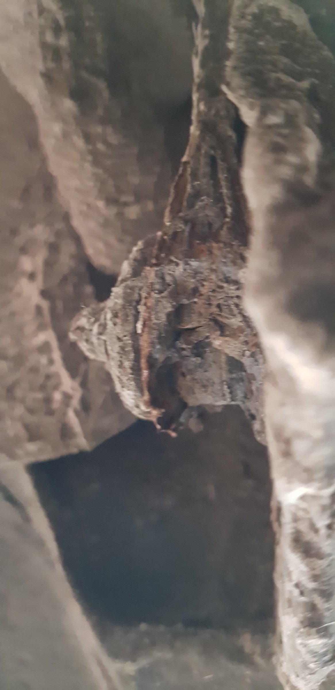

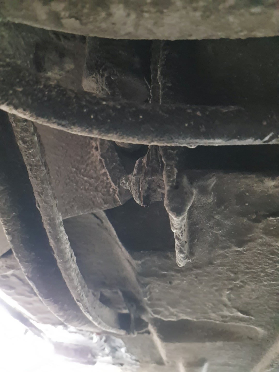

bei meinem 95er ist bei der Dämpfung hinten etwas weggerostet.
Hat jemand für die Hinterraddämpfung eine Explositionszeichnung für mich?
Und bekommt man das Teil noch?
Bin noch Neuling bezüglich des 95ers.
Gruss und Danke

Das sind die Befestigungsplatten des Hebelstoßdämpfers. Gibts als Nachfertigung bei Onno Kemping in den Niederlanden.

Die Löcher passen aber nicht 100%ig. Eins ist etwas aus der Richtung. Und die dazu gehörenden Gummis gleich vergessen, die sind bei mir nach 1 Jahr komplett zerbröselt.
