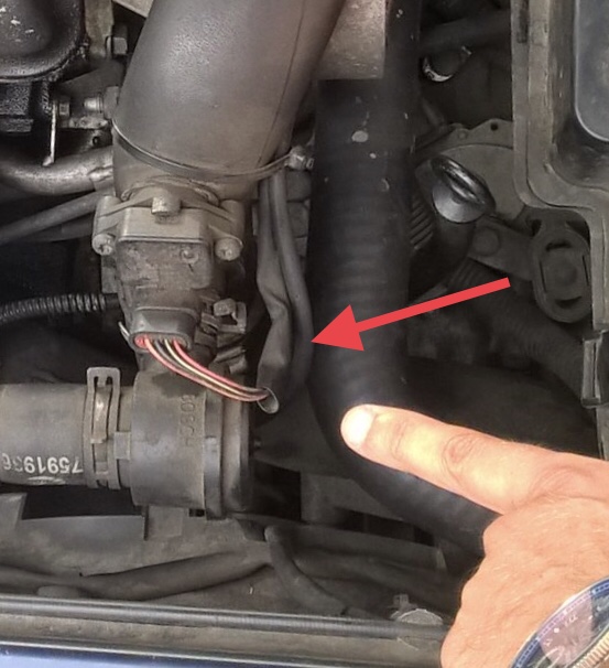

Servus an alle!
hab etwas festgestellt. Zwischen den Anschlüssen ist bei einigen (google bilder) ein schlauch zwischen, bei anderen nicht. Bei mir ist da ein Stöpsel und vorne richtung Turbo ist es offen.
Ist das richtig so? Oder wie soll das sein?
Und was macht das Ding eigentlich?
Es ist der 2002er 2.0t Vector.
Servus an alle!
Bild Nr. 1 ist normal, da ist bei Automatik ein Blindstopfen drin.
Bild Nr. 2:
Da ist der markierte (Pfeilspitze) Schlauch abgerutscht.
Und der Schlauch sieht auch so aus, als wäre er ziemlich bröselig. Mach mal neu, alle U-Schläuche pauschal. Silikon Innendurchmesser 4mm. Samco z.B., gibts in schwarz, blau und was weiß ich noch alles für Farben.
Alles klar! Super! Danke sehr !!!
Schlauch ist erledigt.
Danke nochmal an Alle für die Beteiligung!
