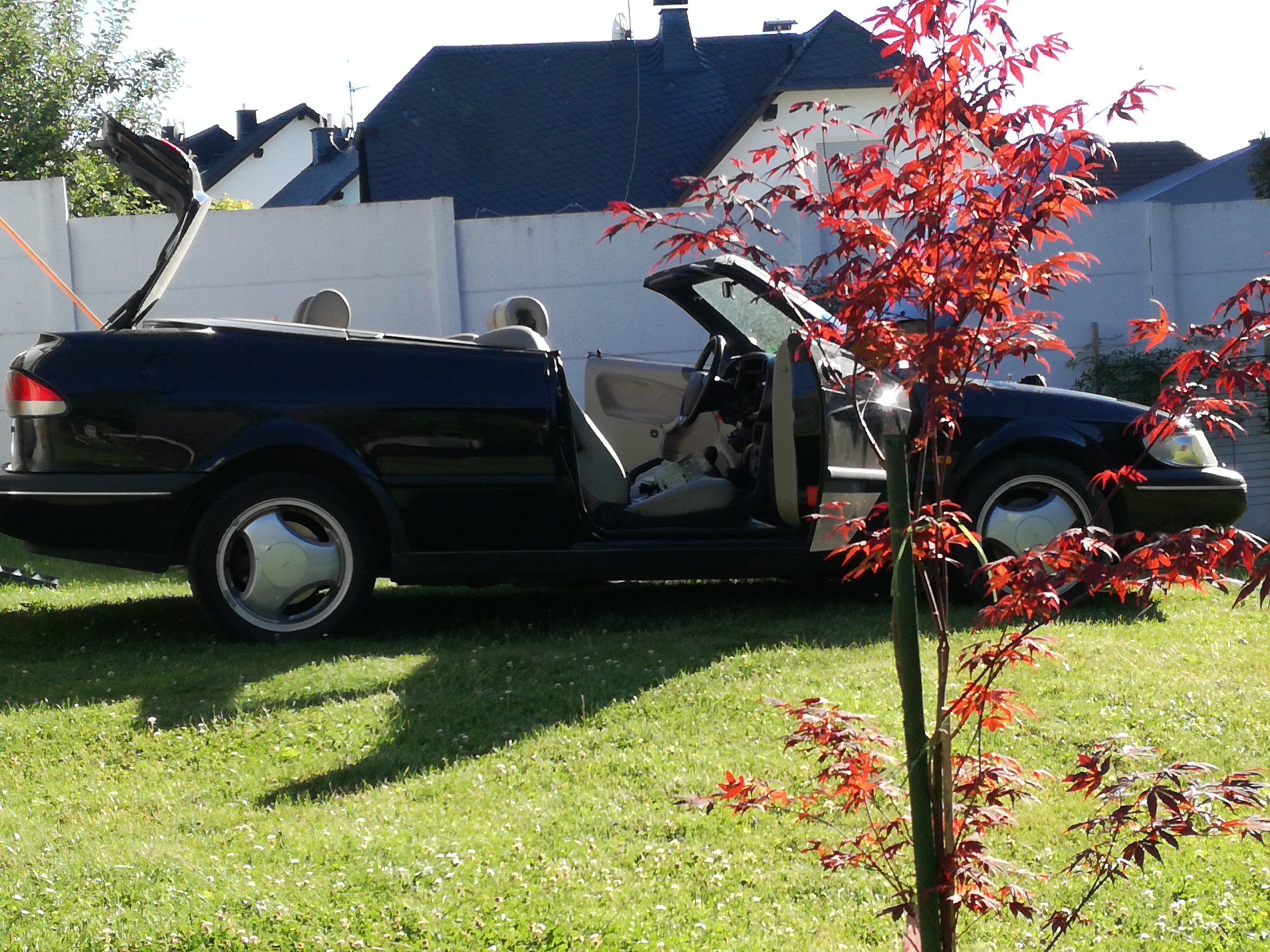

So, da das schöne 900IIer Cabrio nun nicht mehr qualmt kann ich mich den nächsten Baustellen des Wagens widmen ;-)

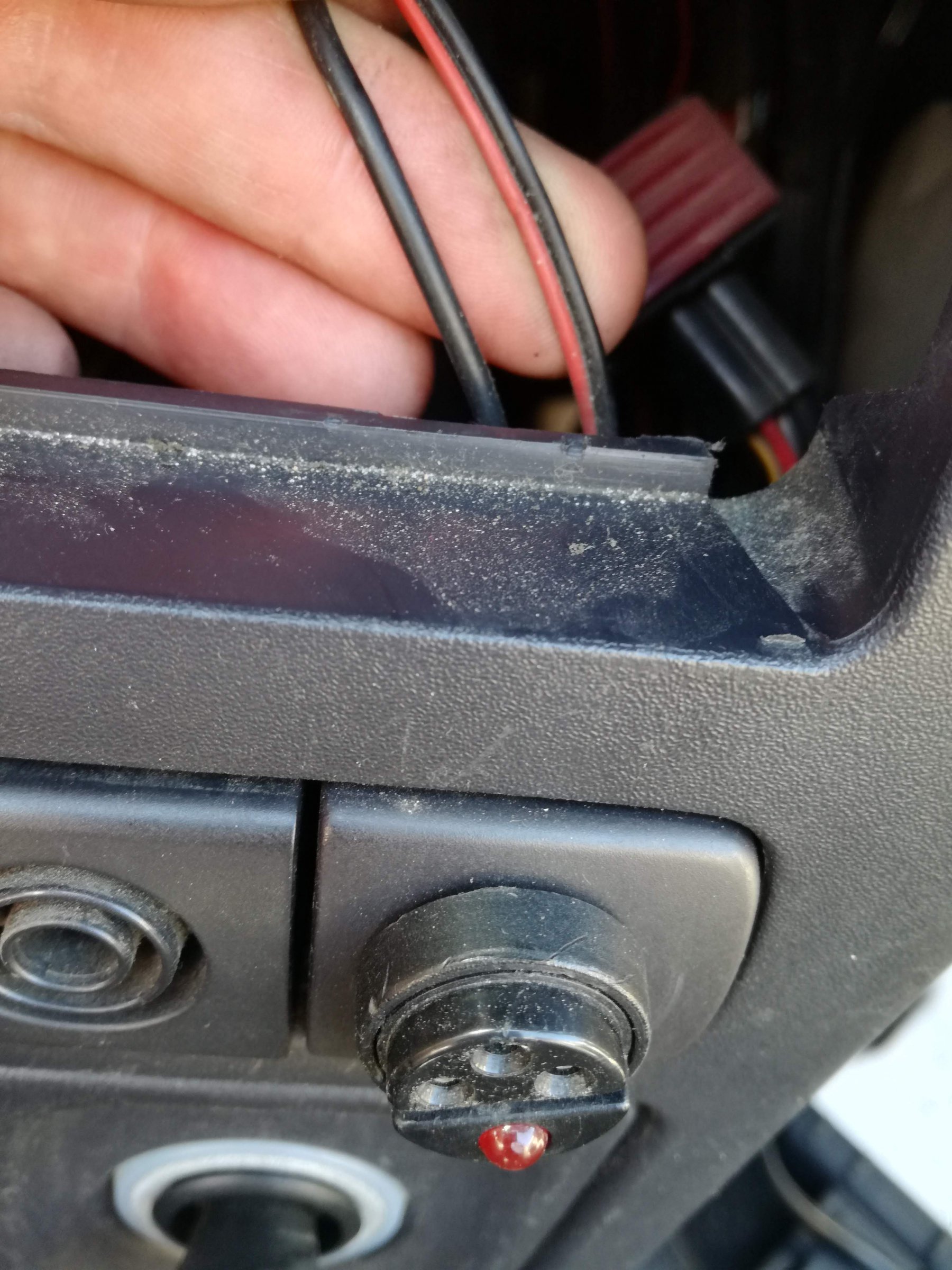

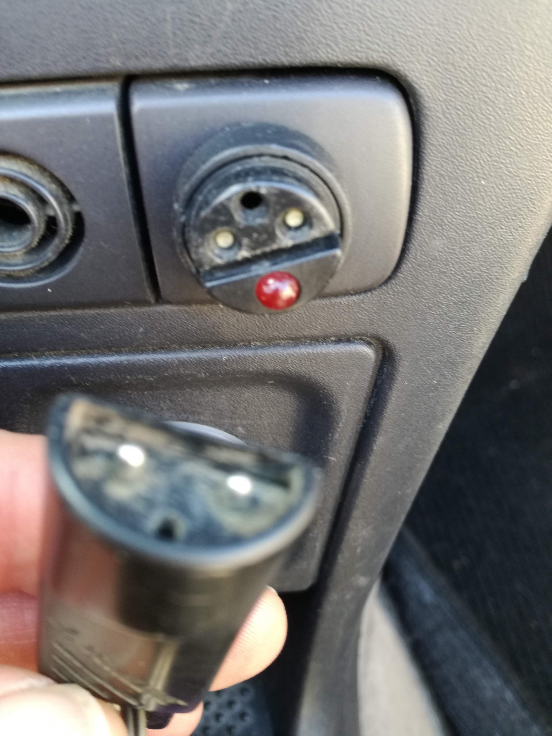

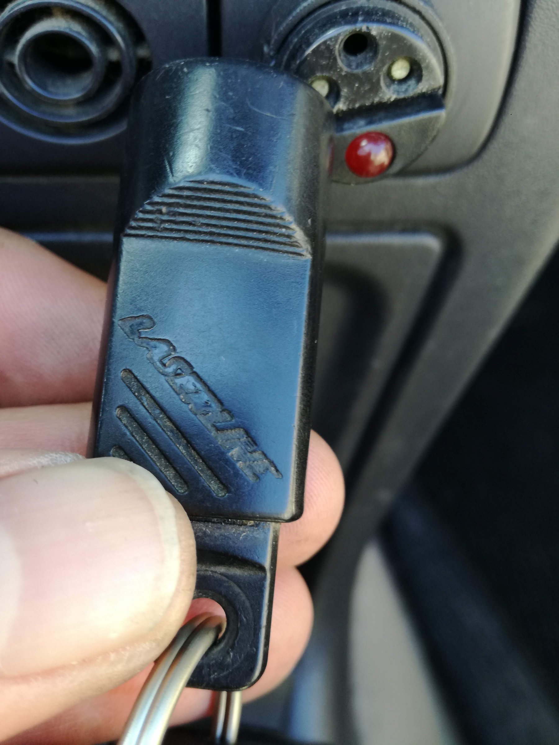

1. Unter dem Klima Bedienteil ist eine Lesespule, dort muss man einen Schlüsselanhänger mit seinen zwei Pins dranhalten, dann verriegelt/entriegelt die ZV und man hat 20 Sekunden um den Wagen zu starten. braucht man länger, geht der Alarm los.

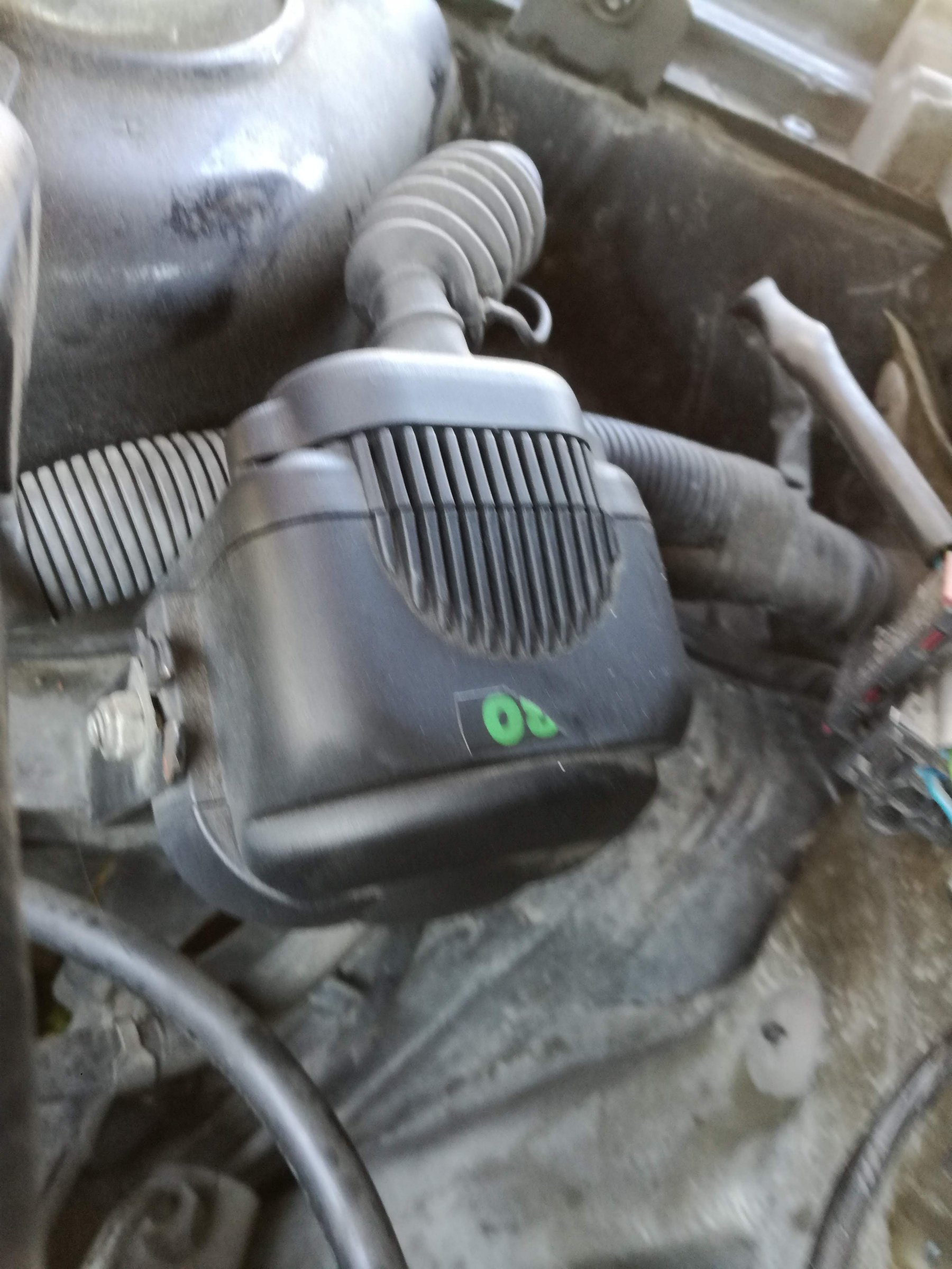

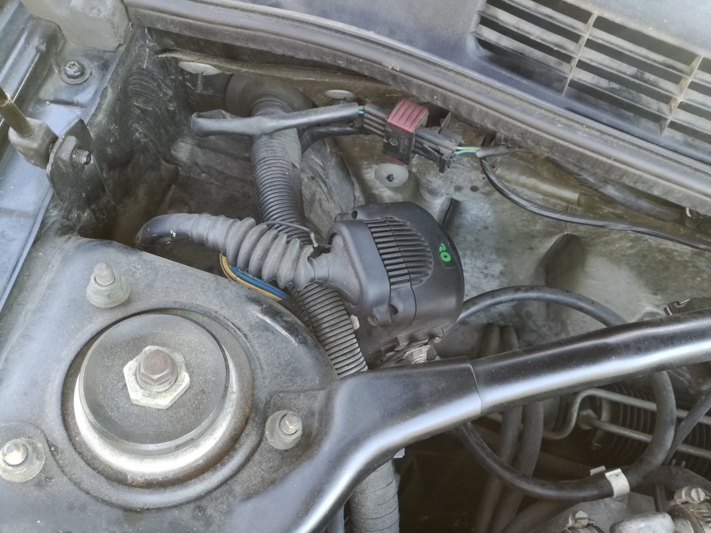

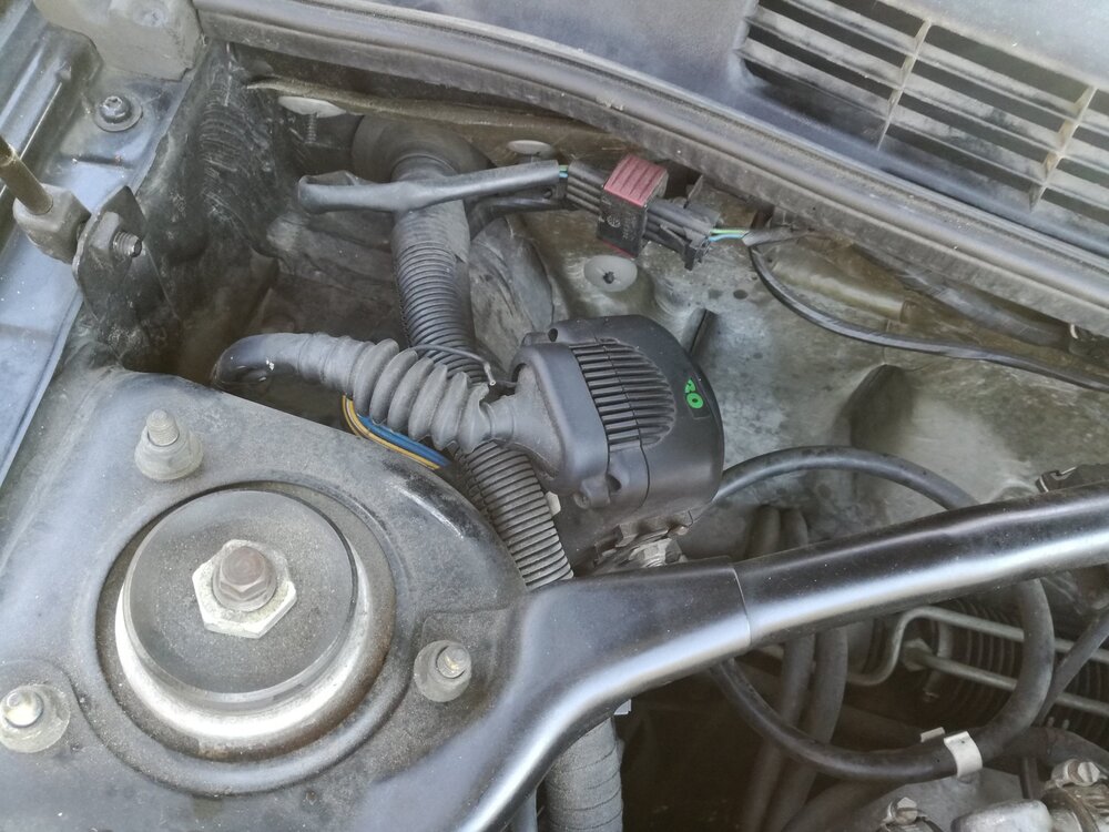

2. Im Motorraum, dort wo normal der Tempomat sitzt, ist eine Plastikbox, deren Kabelstrang direkt ins innere des Wagens geführt ist. Ich denke das ist die Hupe und die Intelligenz des ganzen (dicker Kabelstrang)

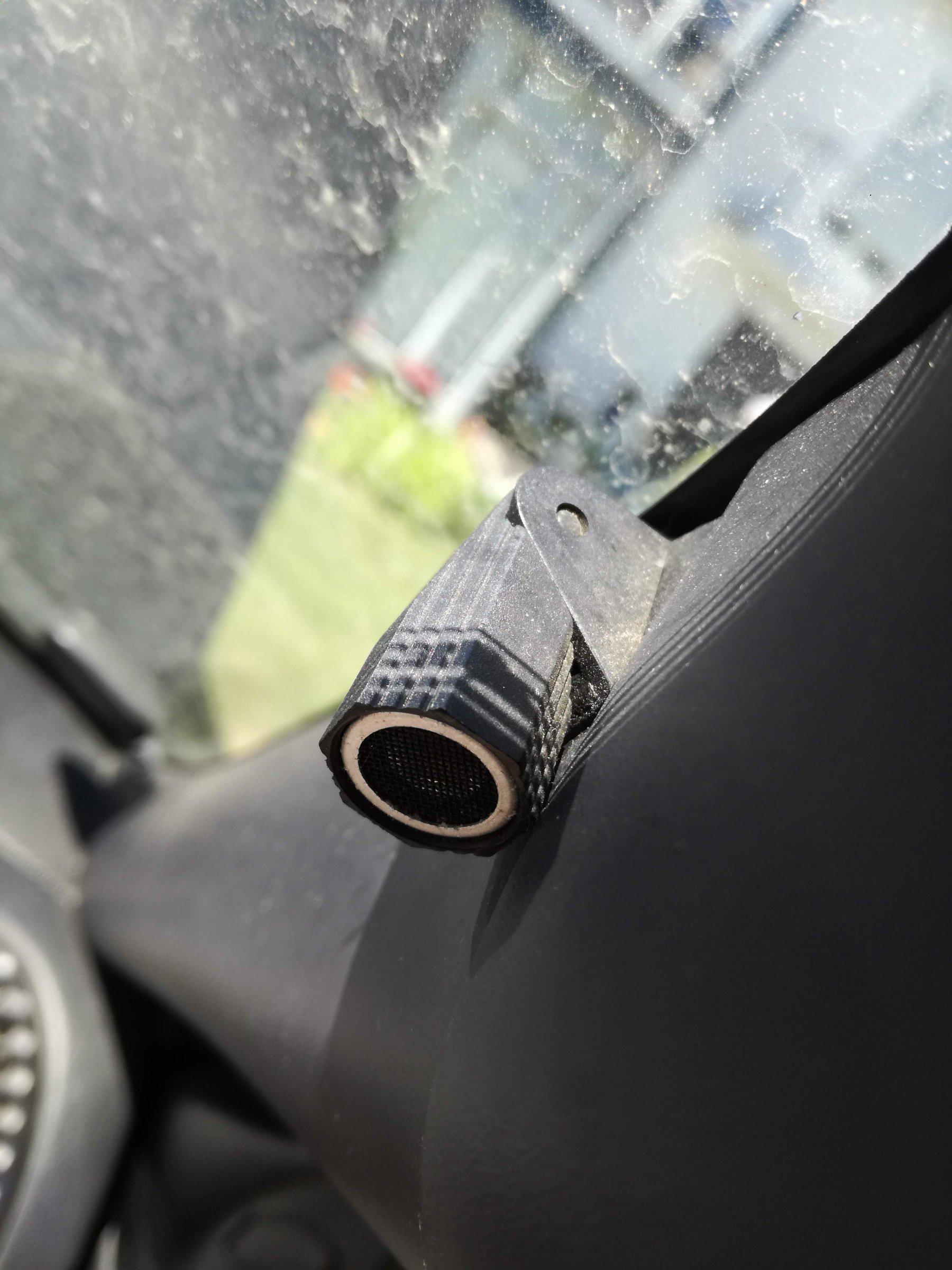

3. An der Frontscheibe links und rechts sind Sensoren (Ultraschall?)

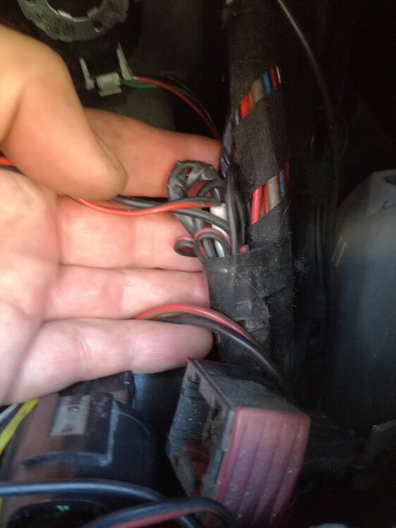

Da hilft nur den Kabelbaum der Alarmanlage in den Innenraum verfolgen und die Unterbrechungen wieder rückgängig machen. Normalerweise wird die Zündung, der Anlasser und der Benzinpumpenstromkreis unterbrochen.
Wenns eine anerkannte WFS- Alarmanlage ist dann sind diese Kabel alle Schwarz... Also verfolgen.
Meistens werden die Stromkreise im Bereich unter der Lenksäulenverkleidung durchgeführt.
Danke, das Teil an der Windschutzscheibe ist die Antenne eines Auto Telefon. Dessen Komponenten habe ich gerade auch schon alle ausgebaut.
... gleich geht's an die wfs Alarmanlage.

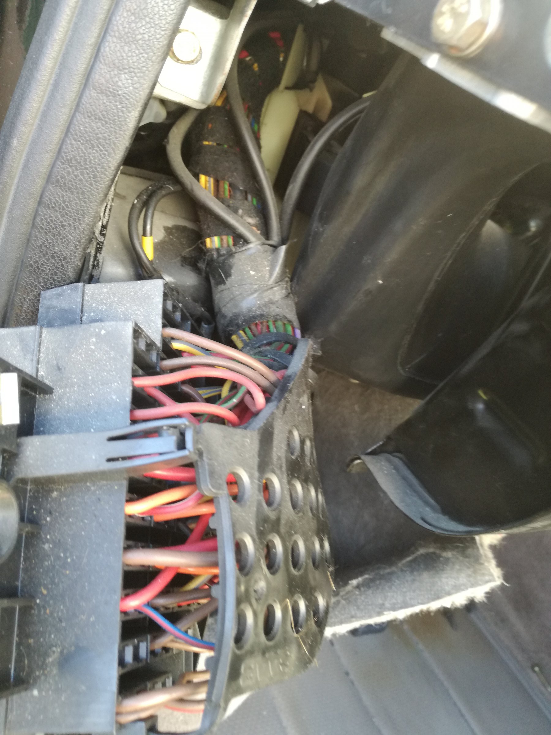

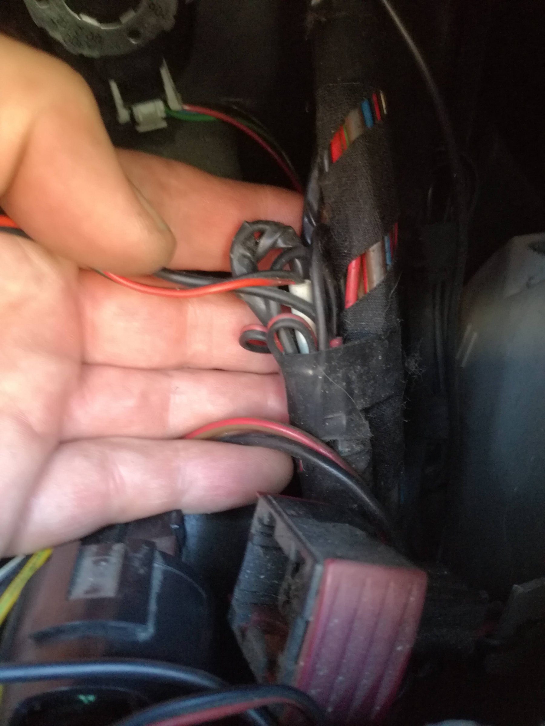

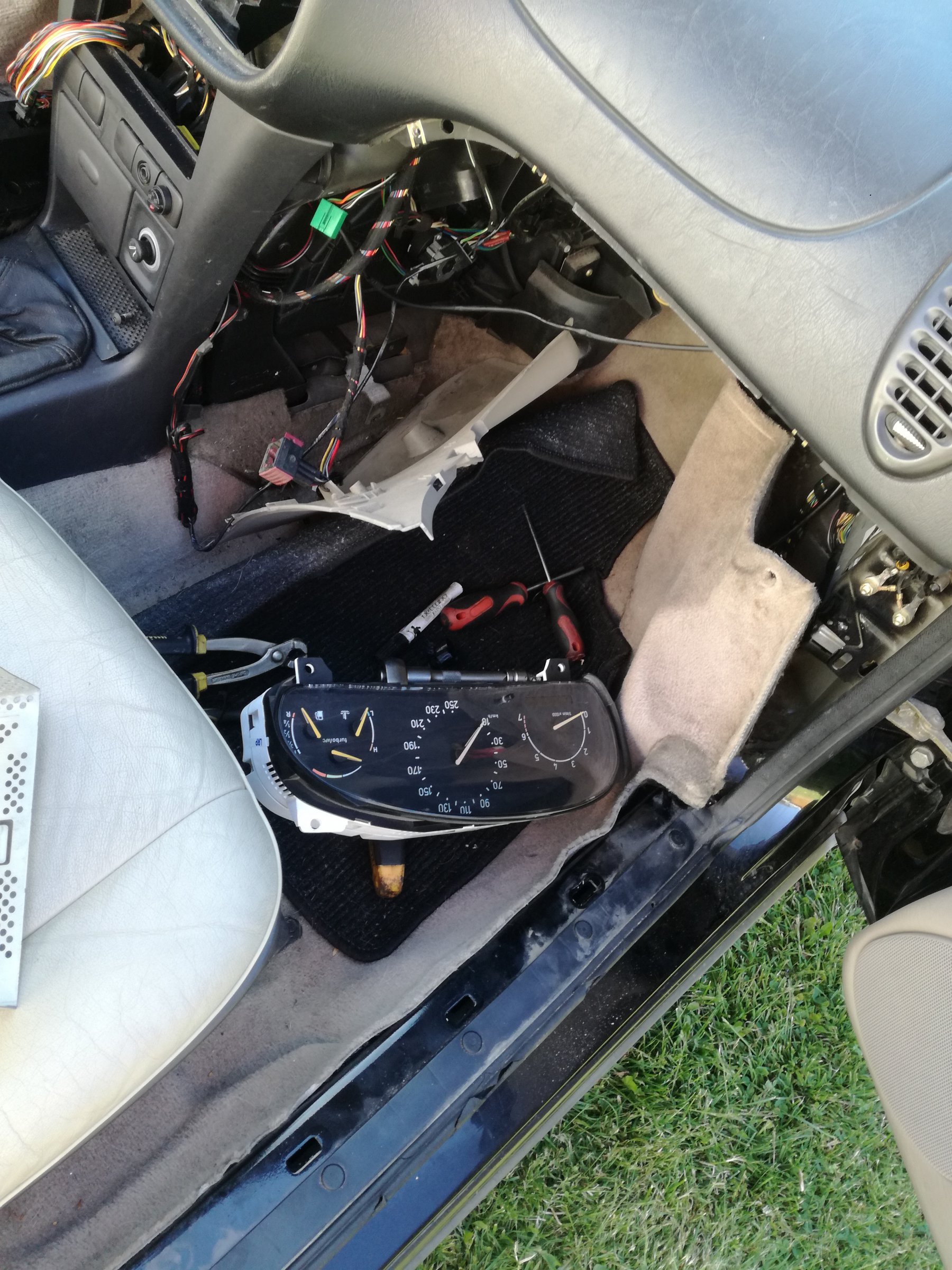

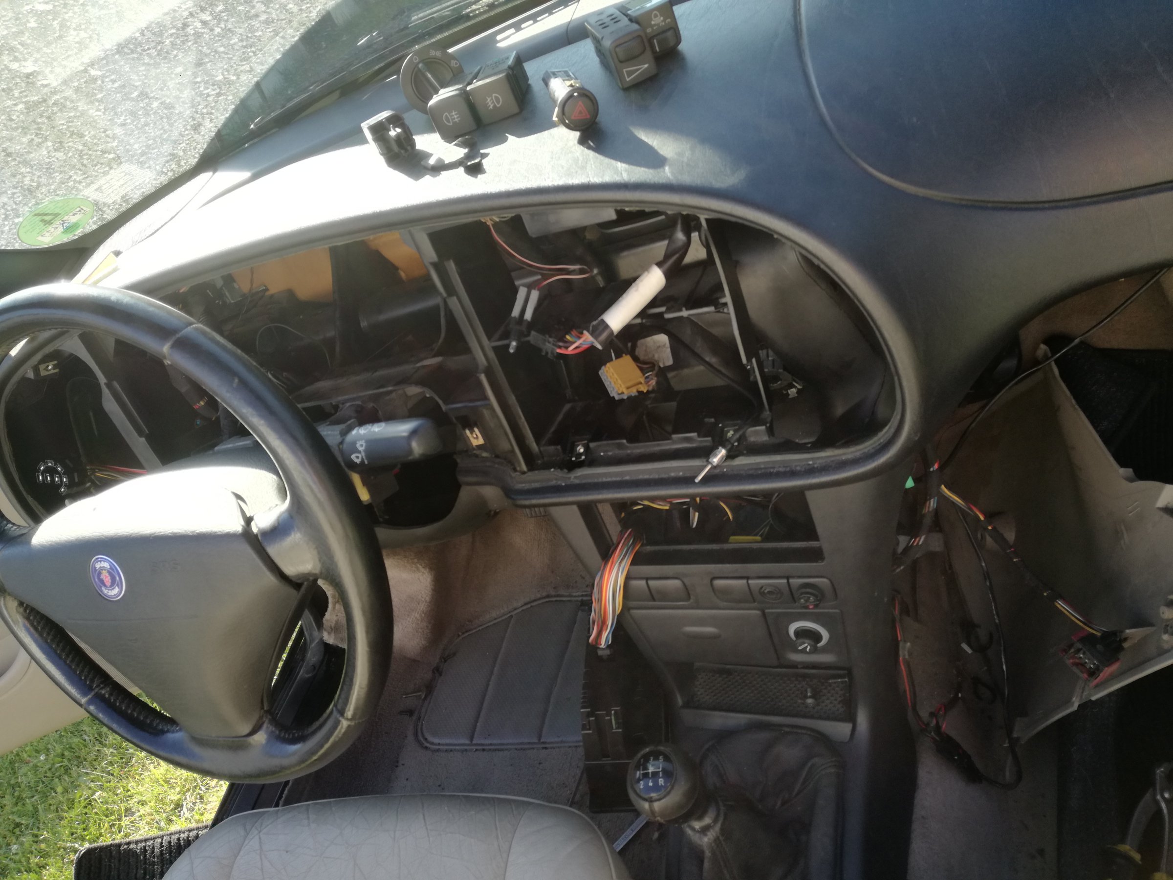

Hier ein Zwischenstand:
Da hatte sich damals beim Einbau jemand richtig mühe gegeben:biggrin:
Das Teil ist ausgebaut:top:
Unfassbar, wo das alles eingebunden war!!?
Wie vermutet war diese Box im Motorraum die Steuereinheit mit Sirene.
