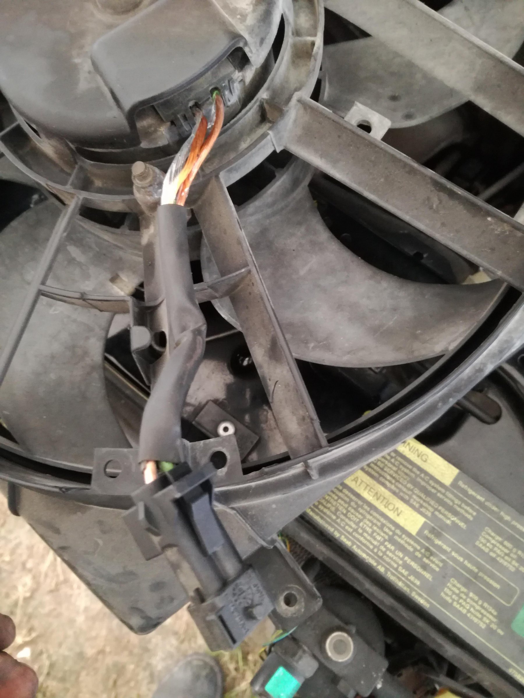

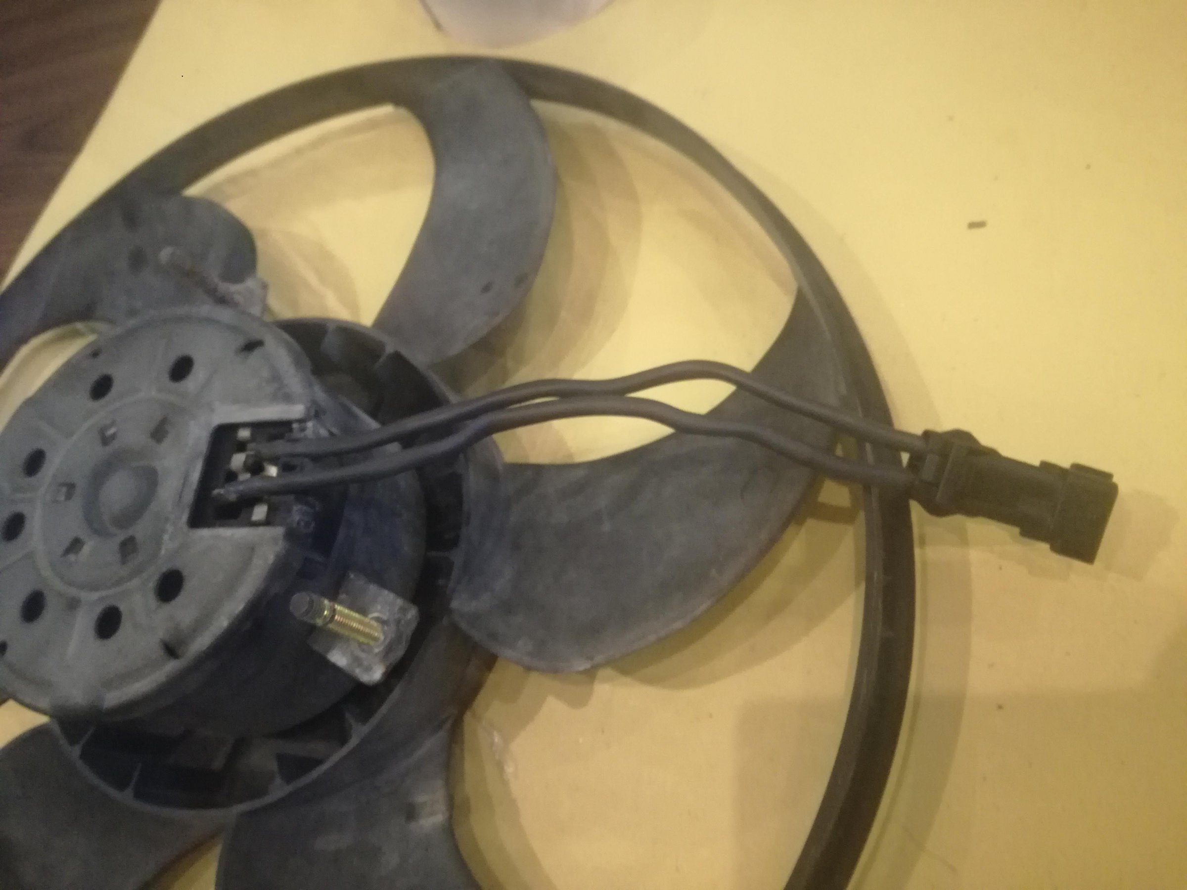

Weil ich ja sonst nix zu tun habe, bin ich gerade dabei einen crossflow intercooler in meinen 97er 900II einzubauen.

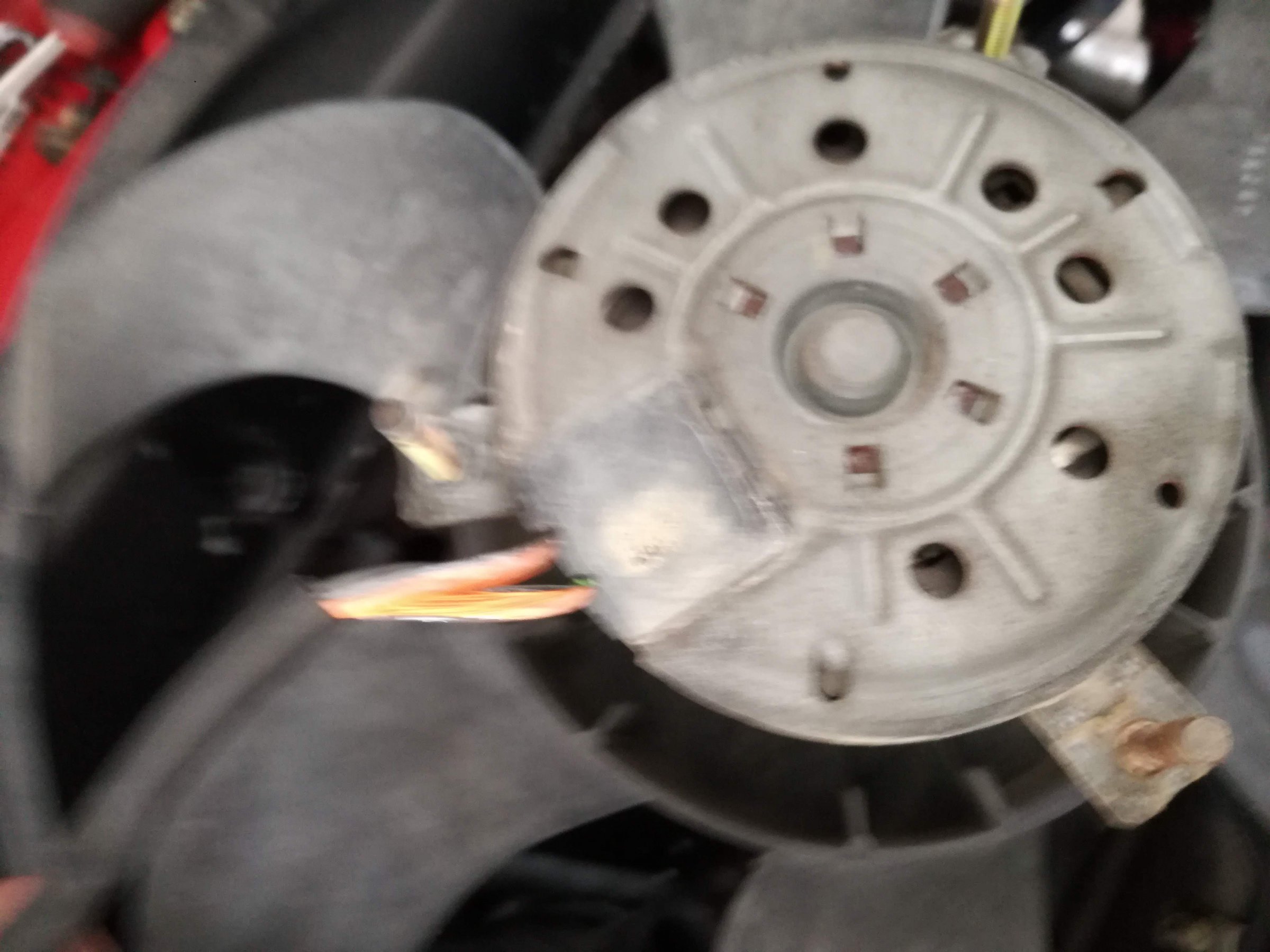

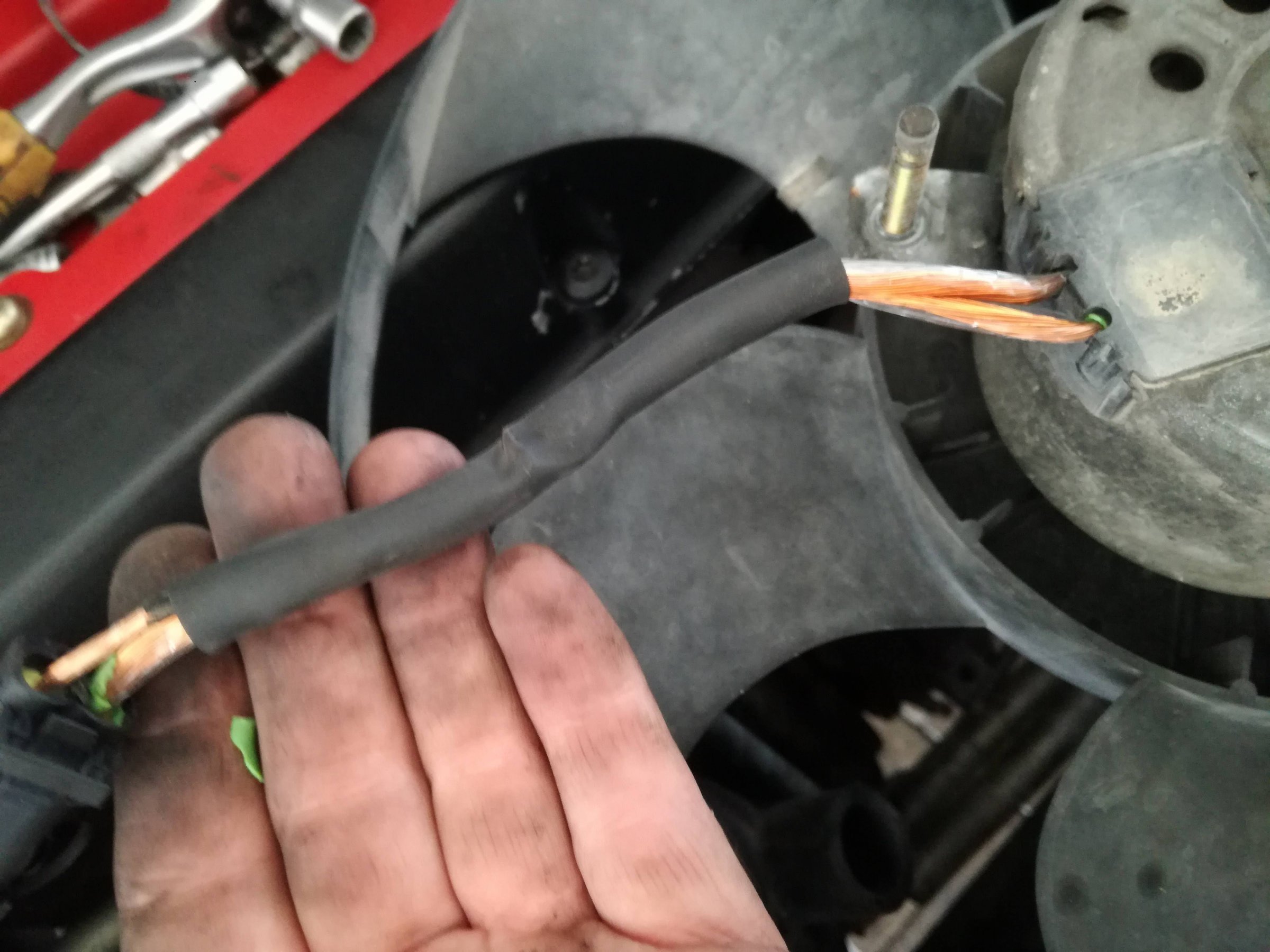

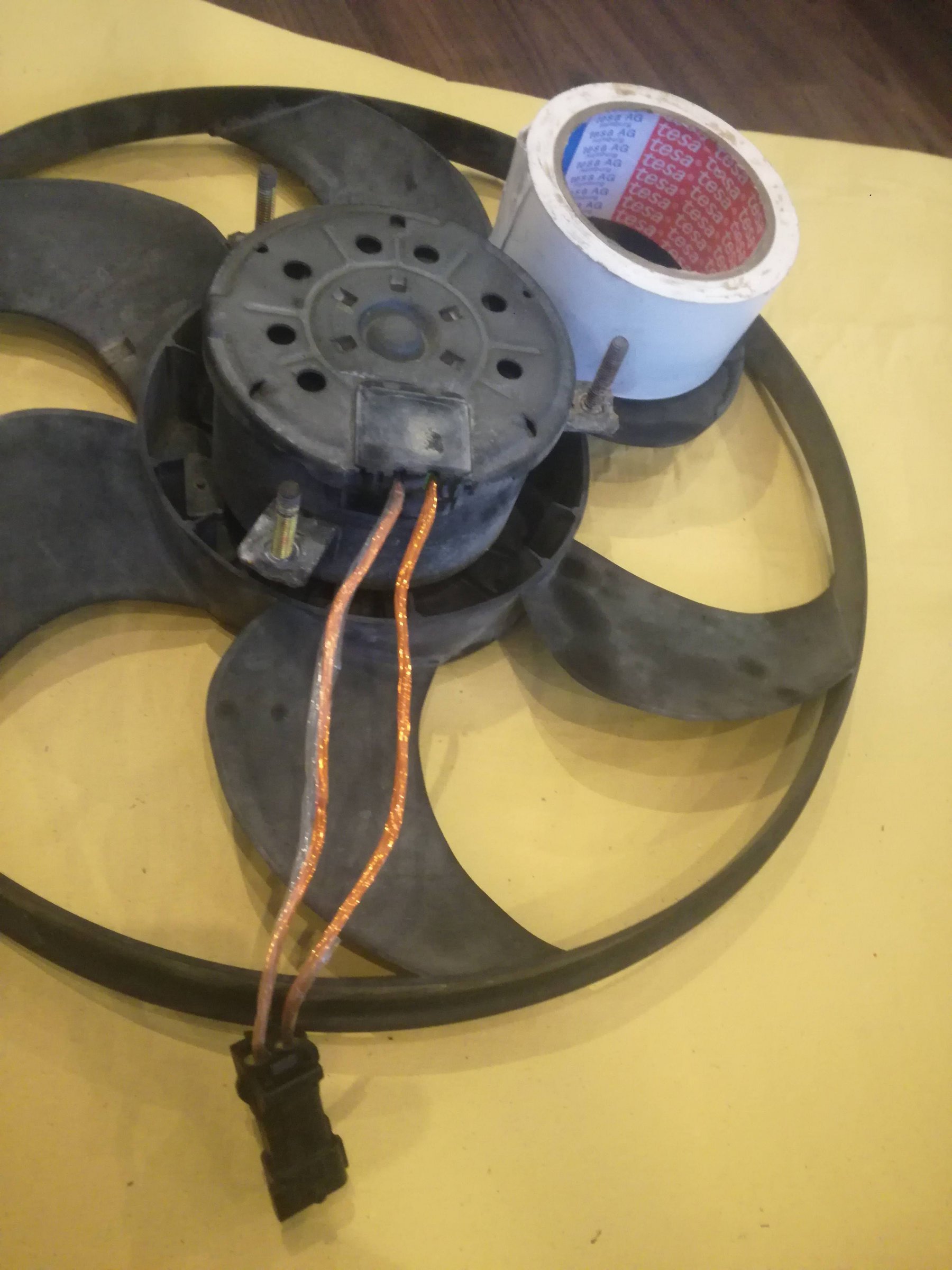

Um das ganze etwas einfacher zu haben, habe ich den Ventilator des Kühlers ausgebaut und dabei feststellen müssen, dass die Isolation der beiden Kabel die zum Motor gehen völlig zerbröselt ist. Es liegen nun vom Stecker bis zum Motor die beiden Kupferdrähte komplett blank(!)
Falls das ein bekanntes Problem ist, dann sorry für die Störung, aber wenn das bisher noch nicht bekannt war, dann kann ich eine Überprüfung nur wärmstens empfehlen. Der Kabelquerschnitt legt ja nahe, dass dort einiges an Ampere drüber gehen wird und wenn die einen Kontakt zueinander haben, will ich da nicht dran fassen müssen.
Ja, ist scheint's Normal. Dürfte gut Funken. Solange man da nicht hantiert passiert wohl nix. Aber kaum muss man da mal was werkeln, ...

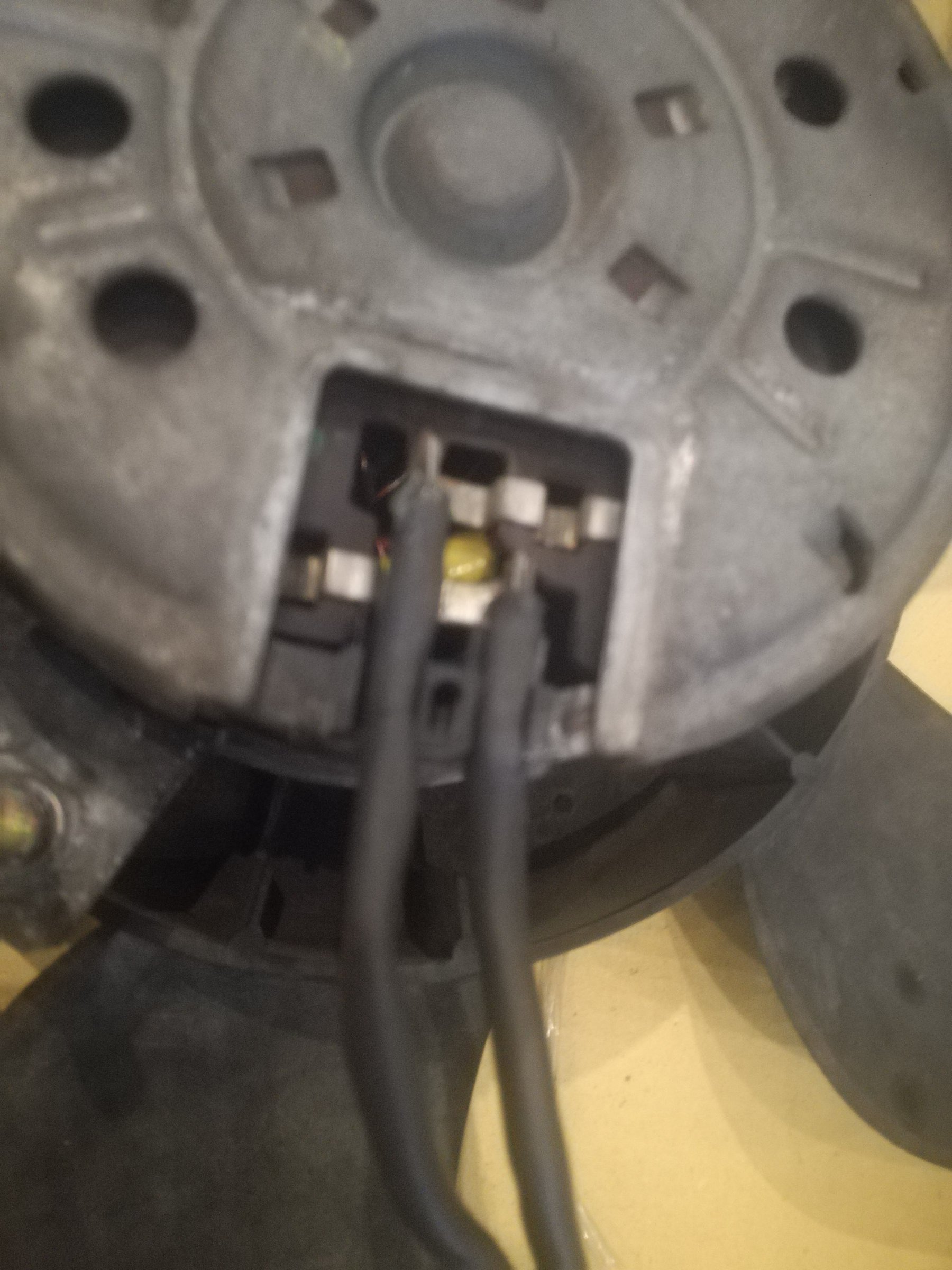

Ich habe bei meinem die Adern am Stecker ausgepinnt, Schrumpfschlauch drüber und wieder in den Stecker rein. Tut schon seit etlichen Tausend Kilometern so seinen Dienst.

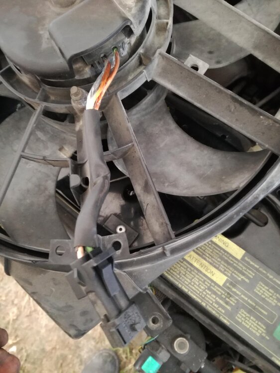

Danke für den Link und die Erklärung! Ich habe es genau so gemacht und es sieht jetzt wieder aus wie "orischinal" ;-)
