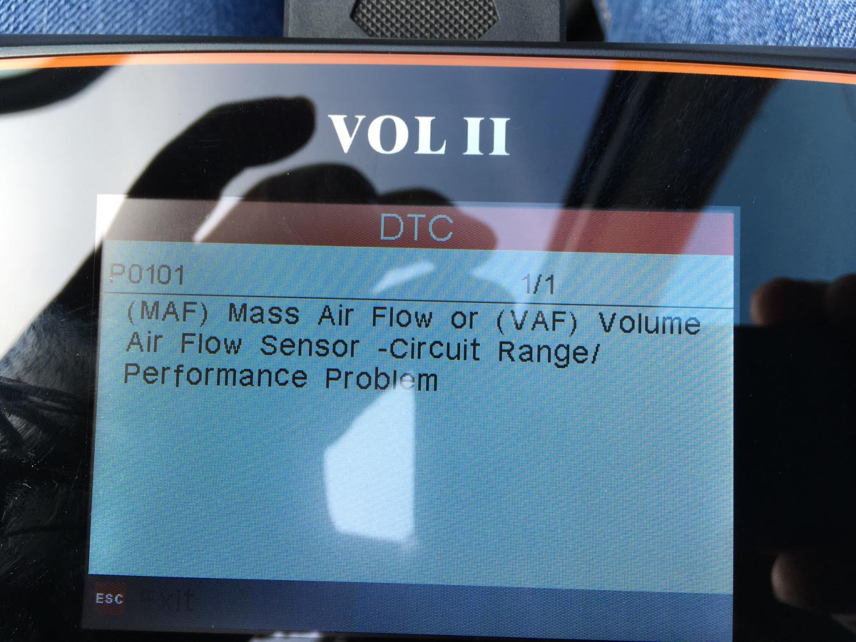

Moin Werner-BTH.
Ich hab z.B. das "iCarsoft VOL II i906 V2 Profi" (2017 hat es sogar noch 230,- € gekostet).
Ich nutze es aber nur zum "Fehler auslesen bzw. anzeigen lassen" (u.a. damit ich meinen "Freundlichen" vorab besser informieren kann) bzw um nervende Anzeigen zu löschen/resetten.
An andere Sachen/Funktionen trau ich mich als Laie nicht ran.
Das Ding funktoniert aber wohl gut/einfach.
Und ich kann zumindest bestätigen, dass es wohl alle aktuellen (und auch besonders neueren Saabs: 9-5 NG, 9-4x, etc.inkl. div. Motorisierungen) integriert hat.
Das war auch der Grund, warum ich genau dieses Gerät damals gekauft habe, denn mein 2011´er "Drömbil" ist eigentlich in fast keiner Software gelistet/aufgeführt! ;-)
Und ich glaube, ich bin auch auf das Gerät nur gekommen, weil mein "Freundlicher" das auch hat (diese Info ist aber nicht 100% verbindlich, ich meine das aber so noch irgendwie "im Kopf" zu haben).
So sieht (sah) das dann zB bei mir mit den "Fehlern" aus .... ;-)

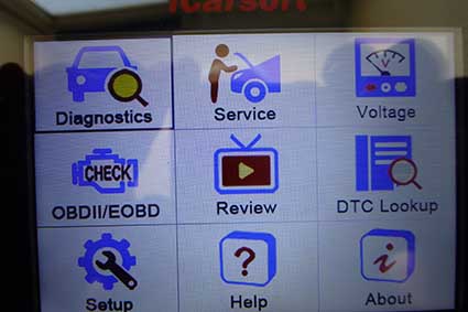

melde mich mal wieder mit einem kurzen Bericht über das gekaufte iCarsoft VOL II:
- Bestellt habe ich vergangenen Donnerstag bei car-diag.de, bezahlt mit paypal, am Freitag war das Gerät schon da.
- Auspacken und initialisieren:
Nach einigem Suchen habe ich die passende Software auf der US Seite von iCarsoft gefunden und installiert.
Gerät am PC anschließen, ID des Geräts eingeben, die aktuelle Firmware wird ohne Probleme geladen.
- Gerät am Fahrzeug anschließen:
Im Bereich "Diagnostics" lässt sich der 9-5II BJ 2011 aufrufen, dann werden die Motorvarianten angezeigt: 1,6L (LLU); 2.0L (LBS); 2.0L (LBY); 2.0L(LDK); 2.8L(LAU)
Die erste und ltzte Variante waren für mich selbsterklärend, durch probieren habe ich herausgefunden, dass LDK der Benziner ist, die anderen beiden dann wohl die Diesel sind.
Fehlerspeicher auslesen: folgender Test wurde angezeigt und auch auf dem Gerät gespeichert:
SAAB_DE_TEST_00003>Saab 9-5 (II)>(B) 2011>2.0L(LDK)>Intelligente Suche>ECM (2.0L LDK)>Fehlercode lesen:
Total Number : 1
P0299 1/1
Zustand: Aktuell
Turbo / Kompressor -Under-Boost
Ansonsten werden eine größere Anzahl von Sensordaten gelesen und angezeigt. Mein Eindruck ist, dass die Diagnose bei den älteren Modellen wesentlich tiefer geht als beim 9-5II
Die beiden PDFs anthalten die Live-Daten der Diagnostic und der OBDII/EOBD Funktion.
Mit den Details und den anderen Funktionen habe ich mich noch nicht befasst.
Handling: das Menü ist teils selbsterklärend, teils für Laien wie mich etwas kryptisch, der Abruf der Diagnosedaten direkt am Fahrzeug ist etwas umständlich, da diese in Gruppen zusammengefasst sind und durchgeklick werden müssen.
Die Aufzeichnung der Daten und die Auswertung am PC ist wesentlich einfacher (siehe PDFs)
So, das war's fürs Erste. werde evtl. später das Gerät an mein 9-3er Cabrio anhängen.

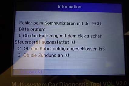

Danke für den kurzen Erfahrungsbericht. Kannst du das Gerät auf deutsch umstellen? Laut Inserat im Netz soll das gehen.
Habe mein Gerät gleich am Anfang auf deutsch umgestellt.
Menü ist zu gefühlt 98% Deutsch.
Beispiel Fehlermeldung:
Schau dir auch mal die beiden hochgeladenen PDFs an. Die Texte sind ebenfalls auf Deutsch

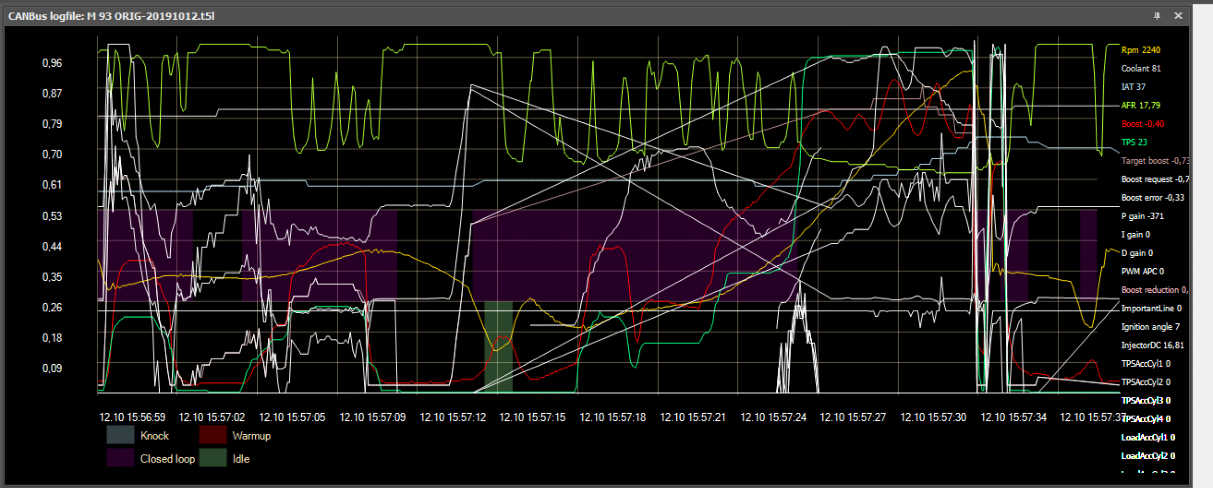

Bezugnehmend auf #11: Diese 'Frames' werden, wenn man ein noch nicht identifiziertes Problem sucht, schnell unübersichtlich. Zudem fehlt immer ein Abbild genau in dem Bruchteil einer Sekunde, wenn sich der Motor z.B. veschluckt oder Ausetzter hat und man genau sehen will, was im unmittelbaren Vorfeld passiert.
Viele der Geräte konnen mittlerweile zwar mehr als nur p-Codes auslesen, aber die z.b. bei Airbagproblemen sehr aufschlussreiche Widerstandsmessung kann dann doch wieder nur das Tech2.
Und ein grafisches Logfile wie die Trionic-Suite, zu spreizen und zu betrachten im Millisekunden-Takt, produziert keines der Geräte:
Mein Credo: OBDLinks SX inkl Software, ist günstiger als die meisten OBD Tester und kann alles was andere ODB Tester auch können, dazu die zum Auto passende Tionic Suite und das passt perfekt.
Und für die ganz speziellen Fälle (Radio scheiden/verheiraten, Airbags oder ESP-Ventile testen etc. entweder ein eigenes Tech2 oder über die Verfügbarkeitsliste im Forum eines leihen.
