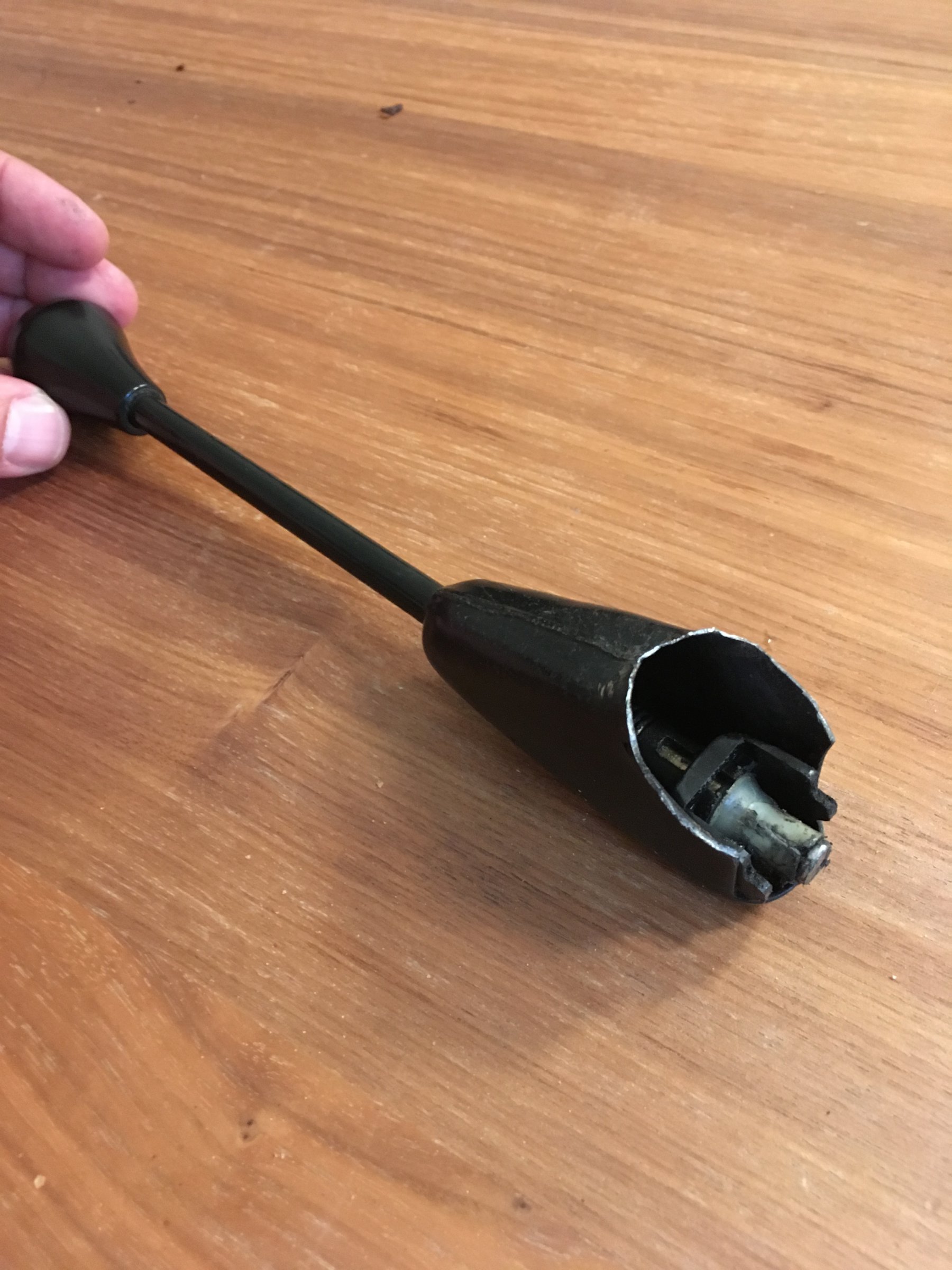

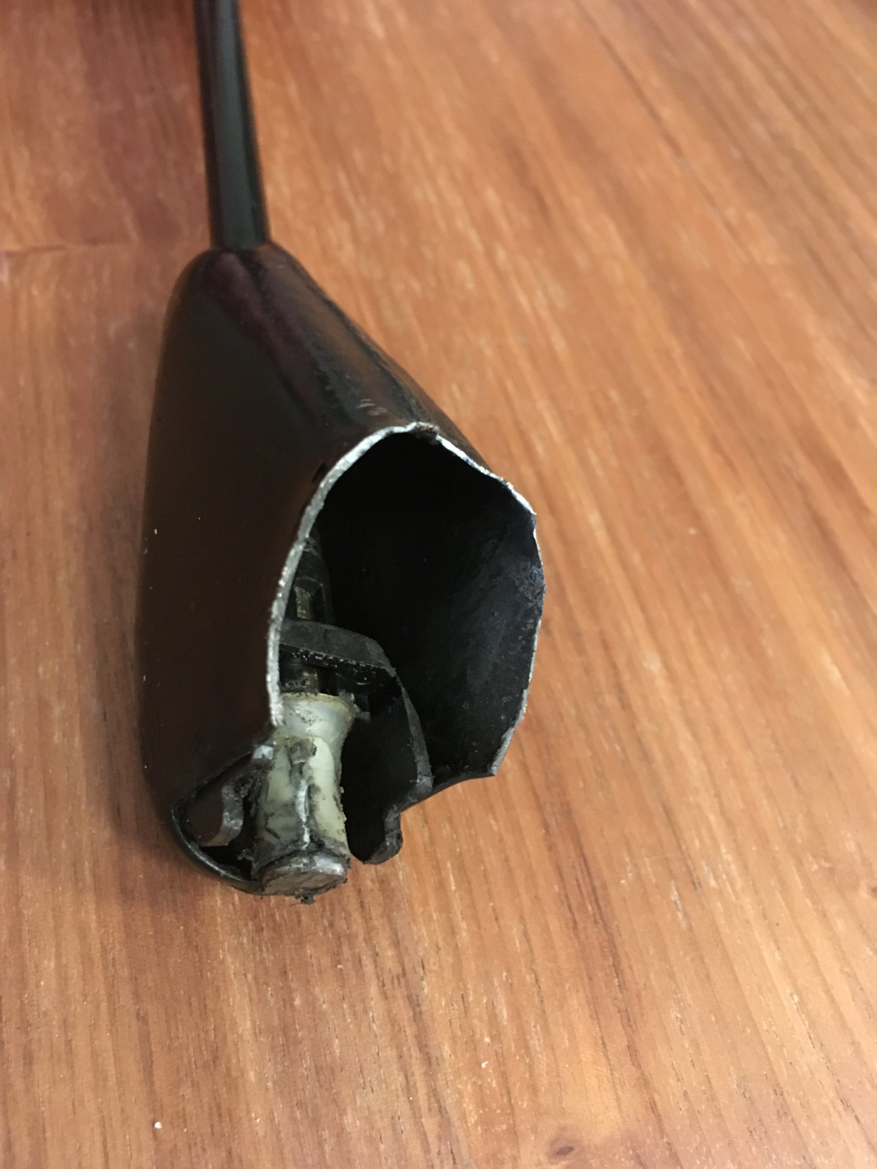

mir ist gestern während der „Landl-Rallye“ der Schalthebel abgebrochen...bzw das schwarze Gehäuse dazu! Versuche nun bei meinem Ersatzteilträger das ganze Teil auszubauen - da gibt es diese große Mutter am unteren Ende des Gehäuses! Lässt sich anfangs auch gut drehen, dann ist Schluss! Hat jemand von euch das schon einmal gemacht bzw getauscht?

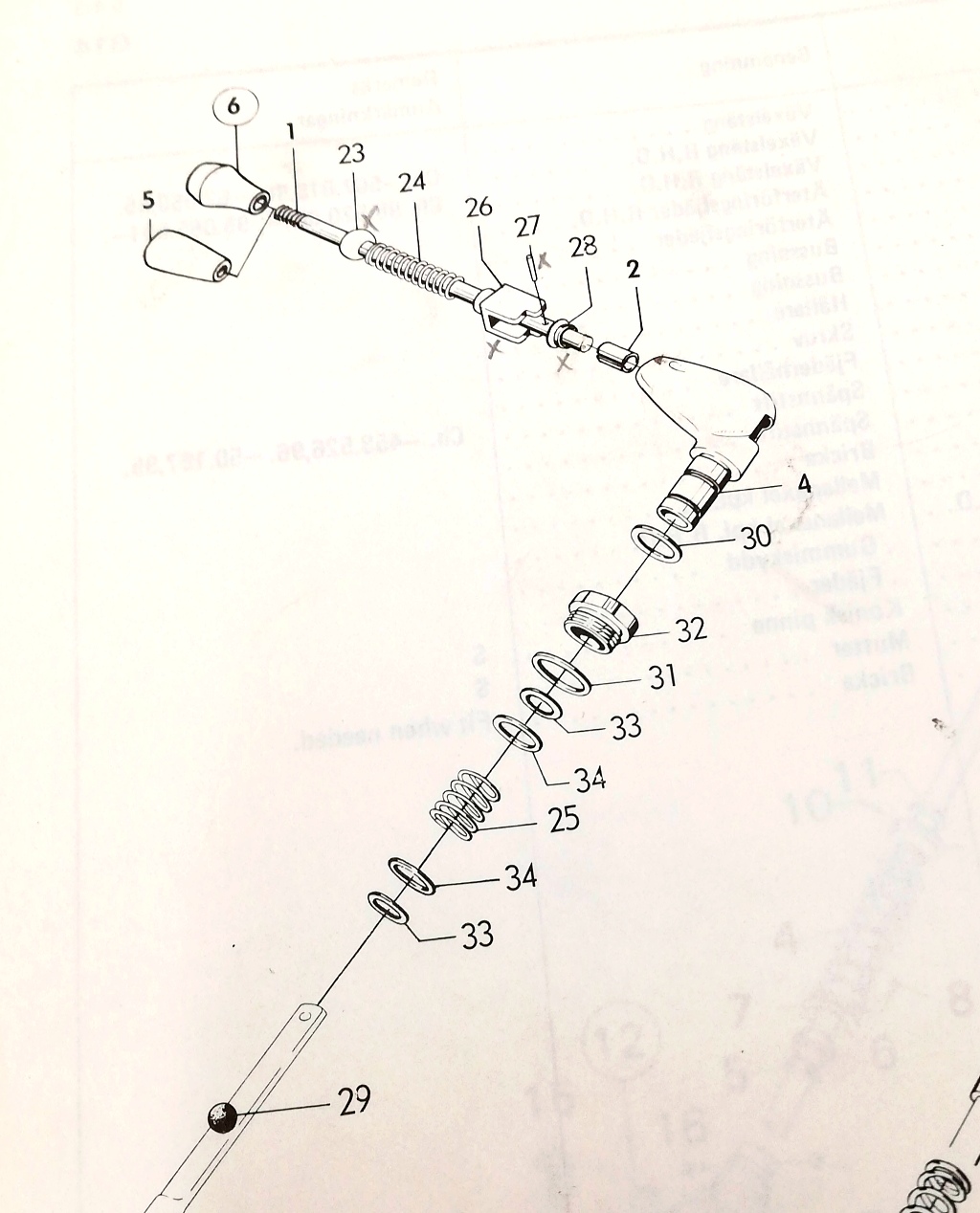

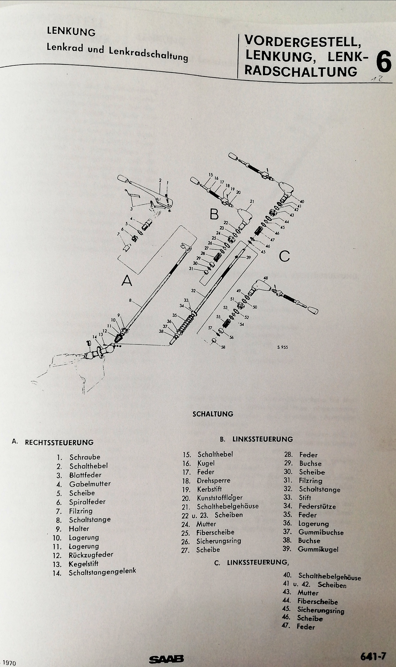

Damit sollte man es schaffen .Aus dem WHB:
IMG_20190819_143931.thumb.jpg.3d78cbf6a181b5cacfdfba55d57e6bfe.jpg IMG_20190819_144101.thumb.jpg.7791985942e302964f5ed849d37c955e.jpg IMG_20190819_144148.thumb.jpg.fa218e9af63bf98d367ef1afa33b1958.jpg IMG_20190819_144237.thumb.jpg.8e18702c2cc4091b9697d981cac48ac0.jpg
