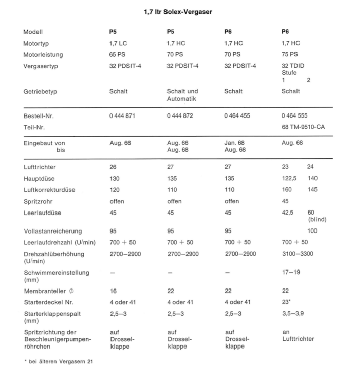

1700er LC mit Solex-Register?
Gab es das von Ford? Also Low compression!

Ja hab es. Müsste Motorcode MX sein.IMG_20190824_085129.thumb.jpg.2b25625e3d1869f681f8de5a5c7b38a5.jpg
Weißt Du wie der bedüst war?
Darauf zielt eigentlich meine Frage ab.
Ciao!
Nein, ein Vergaser sollte IMMER auf das jeweilige Auto angepasst werden.
Das ist mir schon klar.
Halt mal so als Hausnummer.
Ciao!

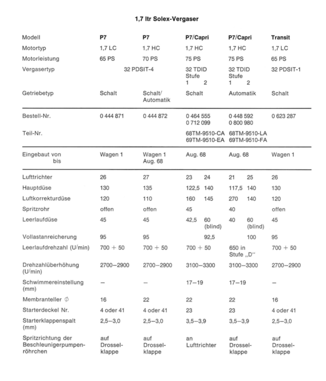

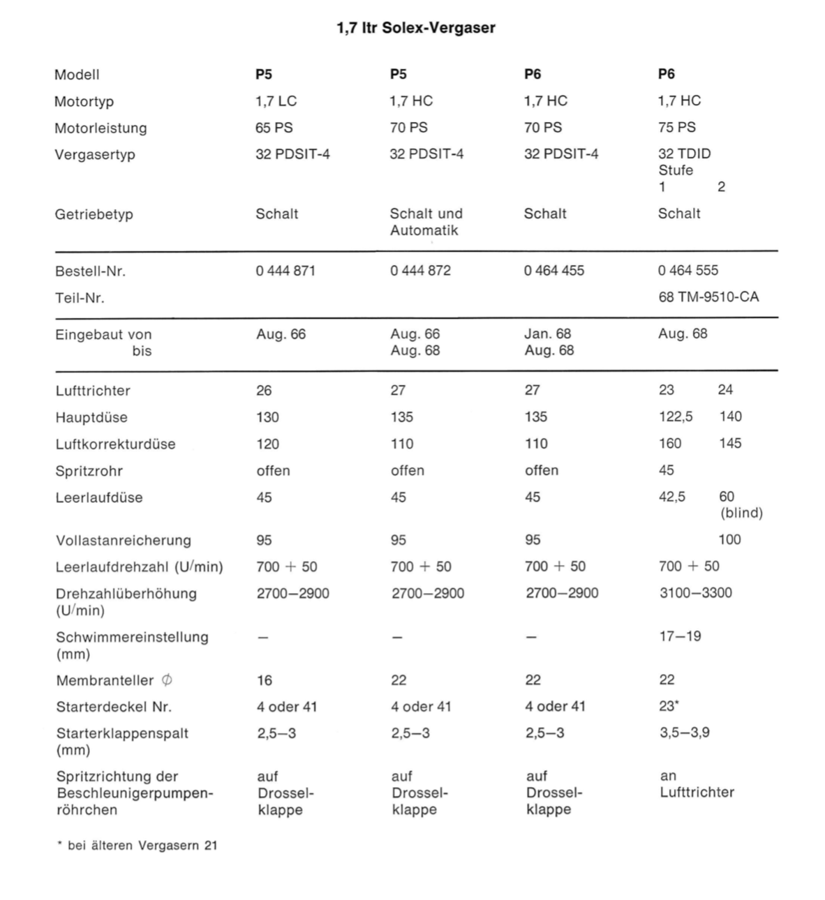

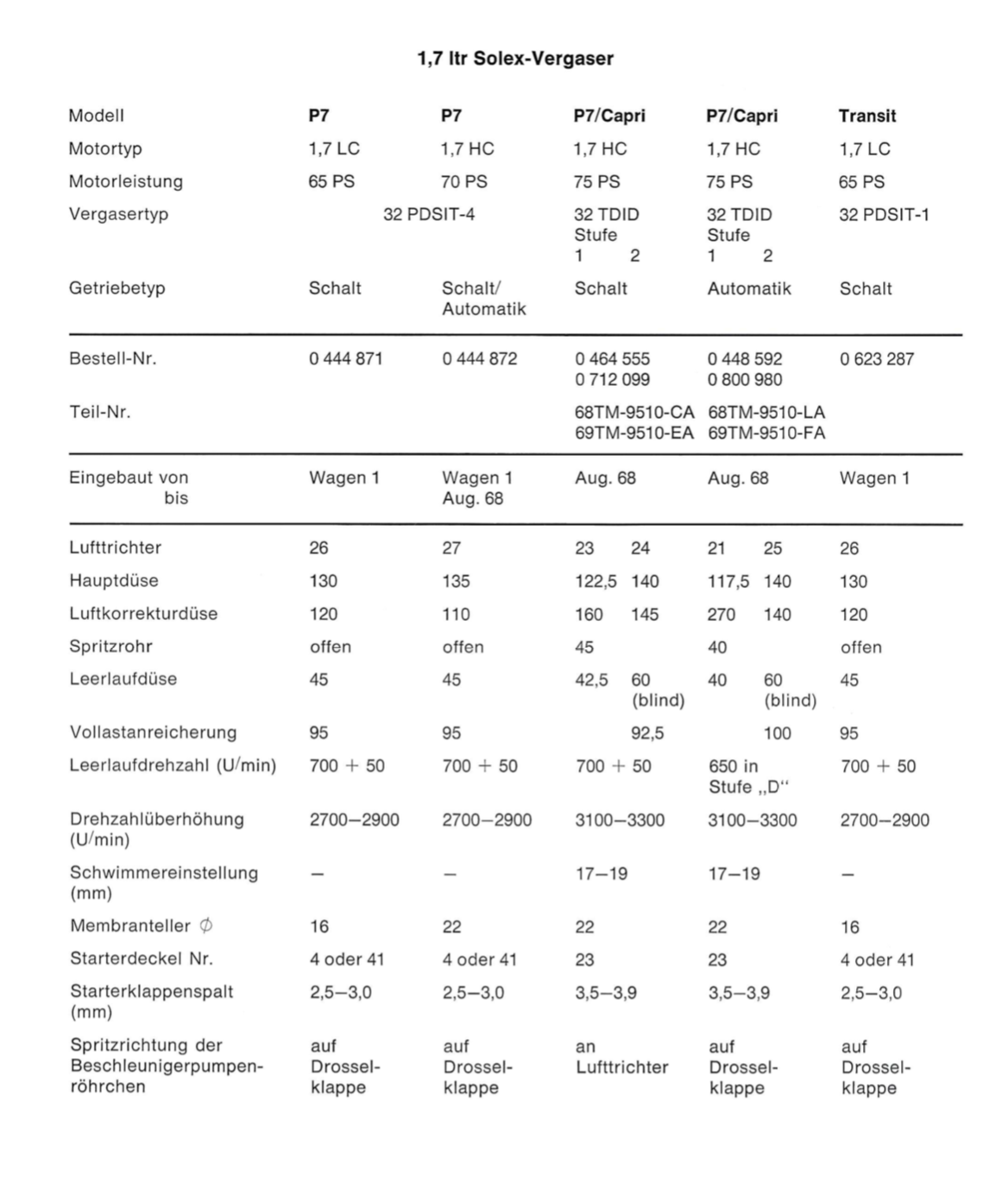

es kommt darauf an ...
Danke. Aber ich sehe keinen LC mit 32/32.
Ciao!
42

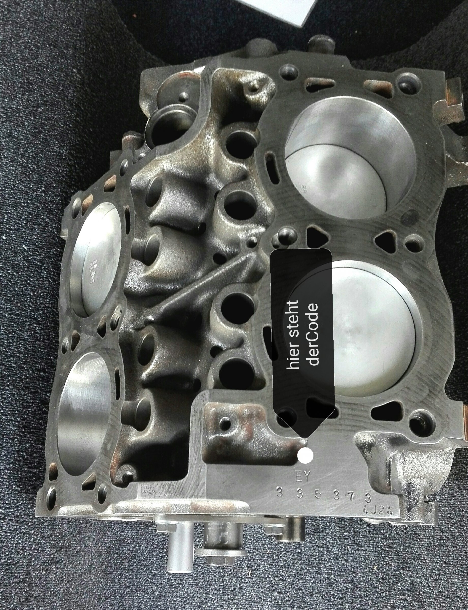

"letzter-versuch-motorbestimmung" # 2
Da ich die ganze Nummer durch habe: Vergiss die Standard-Werte und suche Dir einen wirklichen (!) Vergaser-Spezialisten! Stell ihm die Hütte vor die Tür und lass ihn machen. Das sind je nach Zustand (Verschleiss) des Vergasers soviele Parameter, die es zu berücksichtigen gilt, da steigt nur ein (älterer) Fachmann durch.
Genau so ist das.
