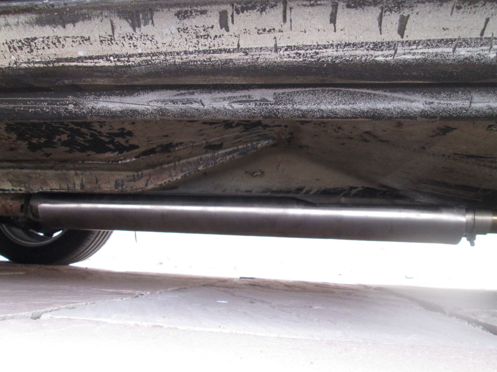

so der Mittelschalldämpfer ist auch angebaut. SC DIX konnte Edelstahl liefern!
MittelS.-Dmpfer.thumb.JPG.baf729592ea2d8c25193e9787d472e7c.JPG Den Bodenabstand sieht man gut- recht gleichmäßig
Ohne Kat??
