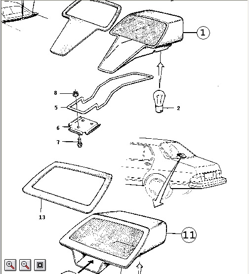

habe gerade versucht, bei meinem 16S die dritte bremsleuchte einzubauen. also verkleidung in der heckklappe ab und ran ans werk...
und dann stand ich da und staunte, wie denn wohl die halterung in den ausgestanzten drei löchern der heckklappe halten soll??? mir sind mit dem bremslicht 3 schrauben für die halterung mitgeliefert worden, aber die halten nicht in den löcher... müssen da noch muttern drauf? aber wie soll ich die festziehen? oder kommen die schrauben "von hinten" durch die löcher und vorne werden sie dann mit muttern festgezogen? aber ich vermute ja mal stark, dass die schrauben sich dann mitdrehen ab einem gewissen punkt...
irgendwie ist bei mir gerade ein großes fragezeichen auf dem kopf.... :confused2
danke für tips und viele grüße,
marc
Ja, da gab's spezielle Klemmmuttern für die viereckigen Löcher. Ich gebe aber gerne zu, daß ich bis heute nicht kapiert hab, wie die von vorne in die Löcher so geklemmt werden, daß sie halten.
Deswegen, entweder noch besorgen oder passende Spreizdübel aus dem Baumarkt.
Gruß Helmut
hallo helmut,
danke für die antwort. dann muss ich wohl mal suchen, ob man irgendwo solche klemmmuttern bekommt... hat zufällig solche muttern noch zuhause liegen???
(spreizdübel halte ich für nicht unbedingt machbar, da der platz meines erachtens zu klein ist...)
marc

wenn Du mit den Schrauben / Dübeln nicht weiterkommst: Es passen Kunststoffeinsätze (ähnlich wie ein Dübel) die im 9000 zur Befestigung von Verkleidungsteilen benutzt wurden, ich hab noch welche, sag einfach Bescheid

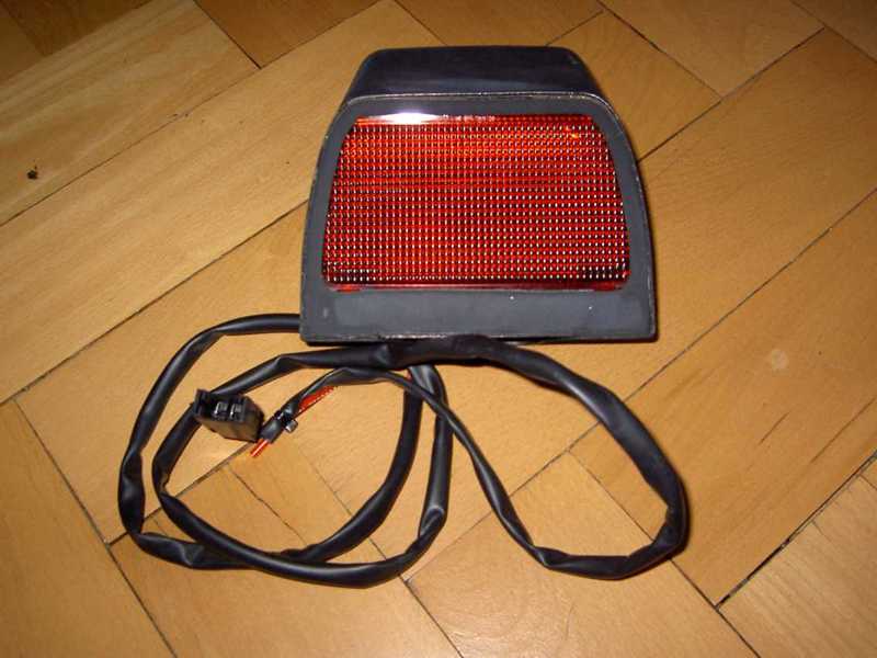

Ich habe eine dritte Bremsleuchte zum nachrüsten für meinen Bj 85. Da ist das Kabel (mit Secker) noch an der Leuchte dran aber wo schliesse ich das Kabel an? Da müsste ja unten bei der (Serien-)Leuchte irgendwo ein Anschluss sein oder muss ich da einen Stecker anlöten???
naja, "drann" ist das kabel immer irgendwie, aber abziehbar, ist nur n stecker... das andere ende des kabels steckst du auf den dafür vorgesehenen platz auf der platine in der heckklappe... habe leider kein bild vor mir, müsste aber nach abnehmen der innenverkleidung der klappe sichtbar sein...
so viele möglichkeiten gibt es ja nicht ;)
