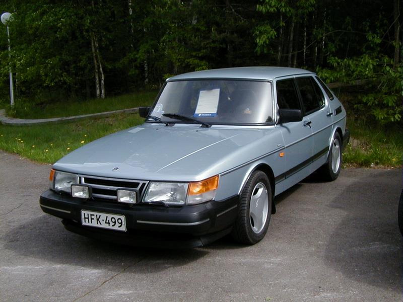

Hier eine alternative Placierung.
Torben
Torben
wo denn? Ich sehe nichts.
Jetzt aber!

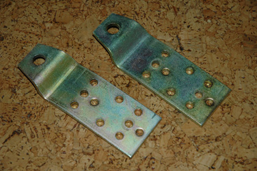

Hier die originalen Zusatzscheinwerfer-Halter. Scheinwerfer können nach oben oder nach unten (stehend oder hängend) eingebaut werden. Wären evtl. käuflich zu erwerben, wenn guter Leumund und plausibles Projekt (bitte per PN) ;-)
Grüße
Hardy

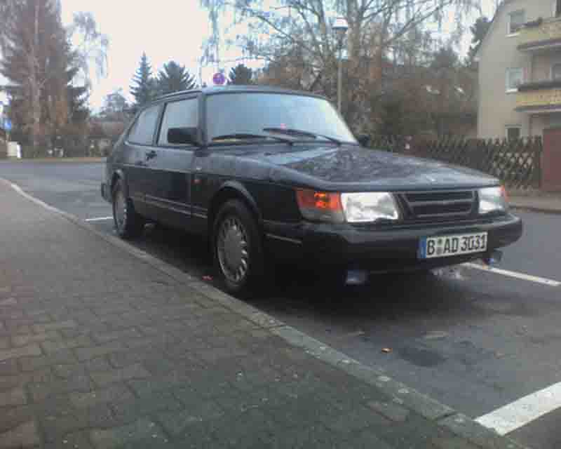

ich hab mir im Sommer aus Schweden ein paar Nebelscheinwerfer mitgebracht, die sitzen bei mir unten in dem Plastikgeriffel, da ist auf jeder Seite ne Aussparung in dem Plastik wo ich die reingesetzt hab,.. da ich aber glaube das das auf keinen Fall Tüv gerecht is werd ich die für morgen Nachmittag mal abbauen,...
hänge mal ein Bild dran,.. ich hoffe man erkennt sie einigermaßen ;)
