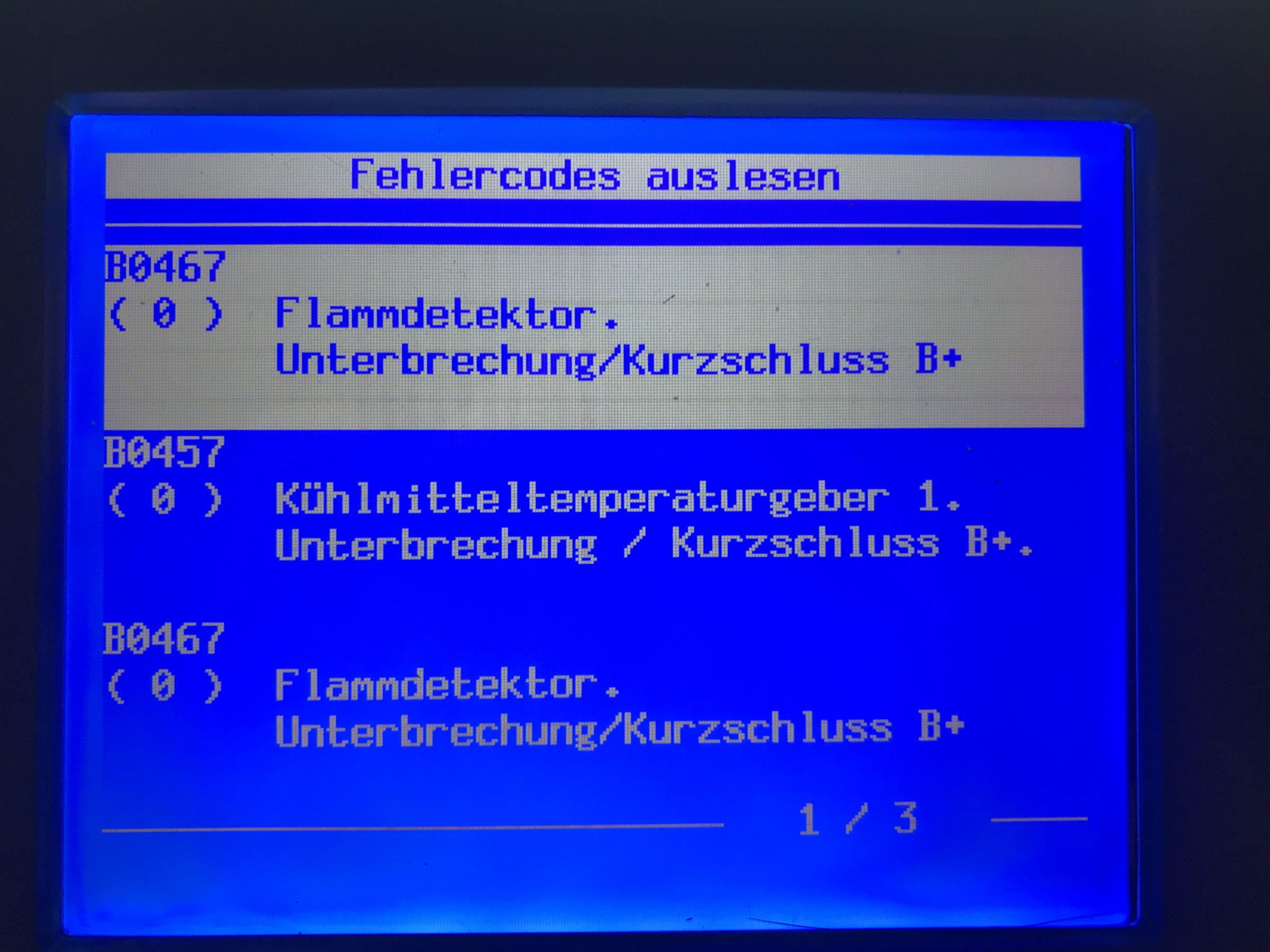

So, nun habe ich Zeit, mich wieder um die Standheizung zu kümmern.
Nach dem Fehlerlöschen kommt nur der Fehler mit dem Flammendetektor wieder.
Werde mich dann mal schlaumachen, ob der sich einzeln ersetzen lässt....
Teilenummern bei Eberspächer habe ich schon ermittelt:
25 1864 35 00 00 - Flammendetektor
25 1864 01 10 00 - Glühkerze
25 1864 99 00 21 - Dichtungssatz
Nun nur noch schauen, wo ich das ordern kann!
